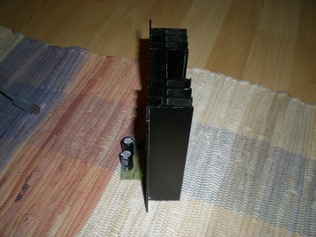

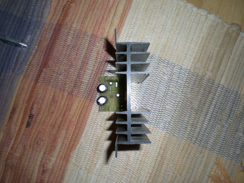

(#) cc_rider hozzászólása Ápr 7, 2009 /
Szintén hűtés kérdés.Ennyi hűtés 1 IC-nek?
Sajna középre nem tudom tenni csak alúlra, mert hibás a nyáklap és az IC nem a szélére van illesztve derékszőkben, hanem van ott 2mm kilógás.+ - 25V-ról megy majd, 150VA-es toroidról.
(#) kefe13 válasza cc_rider hozzászólására (») Ápr 7, 2009 /
Milyen feszültségen járatod, milyen terheléssel ? Bár függ attól mire használod, mennyire van hajtva. Egyébként az elhelyezés jó, szerintem simán elég.
(jut eszembe, elszigetelni a bordától, hővezető pasztával kenni mint atom + szigetelőgyűrű, anyagilag nem megterhelő dolgok és szükségesek!)
(#) ptesza válasza cc_rider hozzászólására (») Ápr 8, 2009 /
Igen ,igen igen.
Csillámlemez ,szilikonpaszta, szigetelőgyűrű az IC hez ,mert a hátlápja negatív tápfeszen van. Ha igy bekapcsolod akkor rotty neki 100 %.
Milyen szekunder feszültségű toroidot vettél? 2x17 voltost? Mert egyenírányítás után abból lesz -+ 25 V. Ha 2x25V AC=35V DC.
