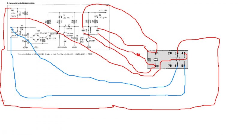

Amit küldtél nekem h.védelem rajzot, azt megtervezem akkor sprint-tel, de abban segíts nekem, hogy a lábkiosztása annak a relé-nek amit küldtél nekem, a rajzon az melyik-melyik? Illetve jobb oldali részen piros pöttyökkel jelöltem egy részt, amire mondtad, hogy a reléhez tartozik, hogy azok is a relé melyik lábához kapcsolódnak.
Itt a relé linkje, ha érdekel valakit és ő is tudna nekem segíteni: Bővebben: Link

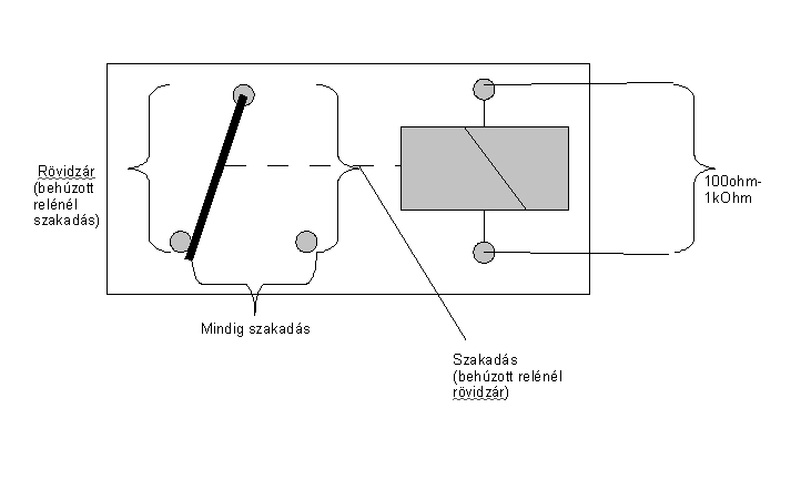

Kösz a választ, tehát akkor a relé jobb oldalán lévő két kivezetés, a védelem rajzán lévő relével vannak összekötve, amiket pirossal jelöltem, ha nem jó javítsd ki nekem légyszíves. A másik amit nem tudok, hogy ha én ohm mérésre tekerem, akkor mit mérek ki vele, honnan tudom, hogy melyik az in és az out?
Meg kell keresni a relé adatlapját a neten, és akkor látod, melyek a tekercs kivezetései, és melyek a kapcsolóérintkezők. De a tisztánlátás kedvéért mellékelek egy rajzot, mely lábakon mit mutat a műszer egy kétmorzés, egyáramkörös relénél (úgy tudom a tiéd ilyen). Neked a nyitóérintkezőt kell megkeresned, vagyis azt a két lábat, amik között alapállapotban rövidzár van. És ha megvan, mindegy melyiket veszed bemenetnek, és melyiket kimenetnek: ez egy kapcsoló.

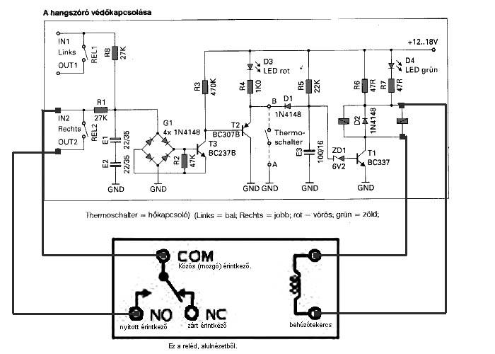

Privát kérdésedre ezúton válaszolok, mivel itt egyszerűbb képet mellékelni. A relék működésének kivesézése a 7294 témában már kissé offos, ezért elnézést kérünk mindenkitől.
Nos... ha a behúzótekercsre feszültséget kapcsolsz, akkor a relé behúz, a nyitott érintkező zárni fog, a zárt pedig nyitni. Bővebb magyarázattal sajnos nem szolgálhatok, de a mellékelt képen egyértelműen lerajzoltam a bekötését. Jó munkát
Kösz, ez aztán egyértelmű, annyi kérdésem lenne, hogy ez csak egyenfesz elleni védelmet nyújt vagy túlvezérlés védelem is van benne?
Ez csak bekapcsoláskésleltető és egyenfesz védelem. A 7294-hez nem is kell más.

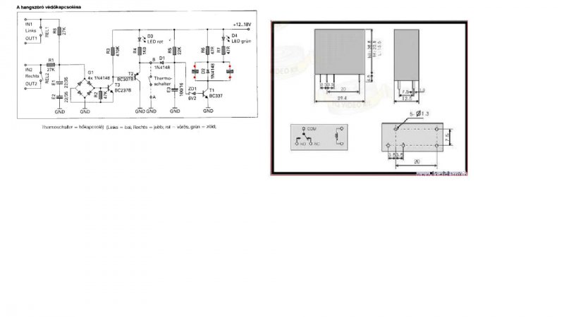

Köszi. Itt van egy kép egy reléről, mert ami bolt közel van hozzám csak ilyen van, szerinted ez jó? kép1:Bővebben: Link
Ha ez nem jó akkor van még egy másik amit árulnak, de az 2áramkörös, 8 lábas, esetleg evvel is meglehet csinálni, de gondolom akkor elég ebből 1db relé. kép2:Bővebben: Link Ha lehet evvel az egy relével helyettesíteni a 2db-ot akkor így lesz a bekötése? Az incomp.hu oldalon néztem ha esetleg egyiksem jó akkor néznél nekem onnan egyet. Köszönöm.
A sleep és a mute lábakon lévő RC tag pont a késleltetett bekapcsot szolgálja.
Oké, ez rendben van, de az egyenfesz védelmet nem szolgálja semmi, tehát egy jól működő relés védelemre feltétlenül szükség van.
Jó lesz a kétáramkörös, úgy ahogy lerajzoltad.
Bár a tekercs bekötéséhez két vezeték is elég lesz Az ne zavarjon hogy a kapcsolási rajzon két tekercs van, mert egy relével is ugyanúgy működik.
