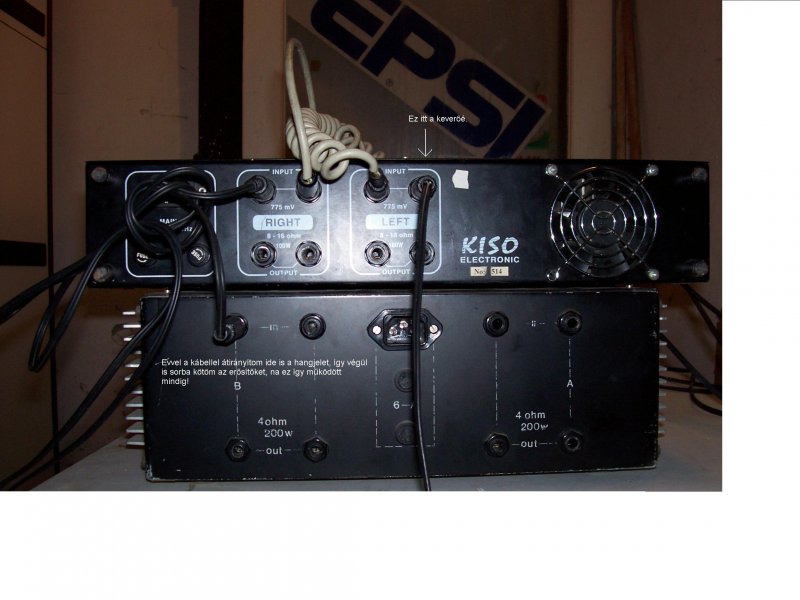

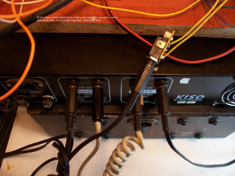

Akkor ott csak egy átkötés A és B pont között. Van nekem két gyári végfokom, mindkettőt az in részén összekötöm, simán átmegy a jel és sorba vannak kötve, de evvel nincs is gondom. A tda végfokot összekötöttem az egyik végfokommal és egyből hallottam, hogy kicsi hangot ad ki a gyári végfok, meg a ventillátorais behülyült, adtam rá egy kis hangot és a végfok védelemje lekaőcsolta az erölködőt. Ez lehet azért, mert a tda-ban még nincs védelem vagy egyéb gond? A keverőmön 2 hangkimenet van, ott is összekötöttem az egyiket a gyárival a másik a tda és ugyanaz a reakció.

Megnéztem a rajzodat, de még mindig nem egyértelmű számomra a dolog. Egy a lényeg: a végfokok kimeneteit nem szabad összekötni véletlenül sem, a bemeneteket pedig célszerű a keverőre bekötni. Erősen gyanítom hogy a TDA test és a másik végfok testje között van némi feszültségkülönbség. Ezt mindenképpen méréssel ellenőrizd. Mellékelhetnél képeket a gyári végfok csatlakozoiról, akkor biztosan lenne tippem hogy mit hová csatlakoztass.

Nem írtad le hogy a mért értékeket milyen pontok között mérted. Mint már korábban is írtam, abból kell kiindulni, hogy a védelem működését, a végfok kimeneteire jutó egyenfeszültség okozhatja. Azt tudom csak javasolni, hogy méricskélj sokat majd az eredményeket kielemezve kezdj el gondolkodni a hiba okán.

Úgy mértem, hogy bekapcsoltam az erölködőt, de a keverő nem volt bedugva, csak szimplán bekapcsoltam és a hangfalkimeneten mértem az adatokat.
Ha egyenfeszültség állásban mérted, akkor a TDA-val semmi gond sincs, a másik két végfok azonban produkál némi egyenfeszt a kimeneten. Azt hiszem a max megengedett 0,1V.
Ja hogy más a problem.. utánaolvastam az előző hozzászólásokban. Ha ugyanaz a dugókiosztás az alsó ábrádon, mint a felsőn, a második rész dugóit, ahova a TDA megy, cseréld fel. Ugyanis nem ugyanoda csatlakozik a TDA, mint a másik végfok, hanem bemenetet kötöttél össze bemenettel. Vagy a TDA és a keverő dugóját cseréld fel.
Bár ha belül ezek az "IN" csatik direktben össze vannak kötve, akkor mennie kellene.. de nem biztos, hogy így van megoldva az erősítőben.
Az oldalak külön vannak mindkét végfokba, mindkettőnél 4db "in" van, de 2oldalra van osztva A és B. Hogy mindkettőt használjam, áthidalom az A és B oldalt mindkét végfoknál illetve még a 2 végfokot is áthidalom. Így müködik a dolog. Viszont ha eóaz egyik végfokot kicserélem tda-ra, akkor nem jó. Most átnézem mégegyszer, az nem lehet semmiképp, hogy valami esetleg rosszul lett beforrasztva, bár akkor nem is működne. Az nem gond, hogy a TDA in bemenetét nem földeltem le?
Megvan a hiba végre!! Sejtettem, hogy az lesz, levettem az egyik végfok burkolatát és láttam, hogy az iIn negatív jele le van földelve, naén is leföldeltem az In-t a tda-nál és tökéeletesen szólnak ha sorba vannak kötve, nem kapcsol be a protect a gyáriaknál
