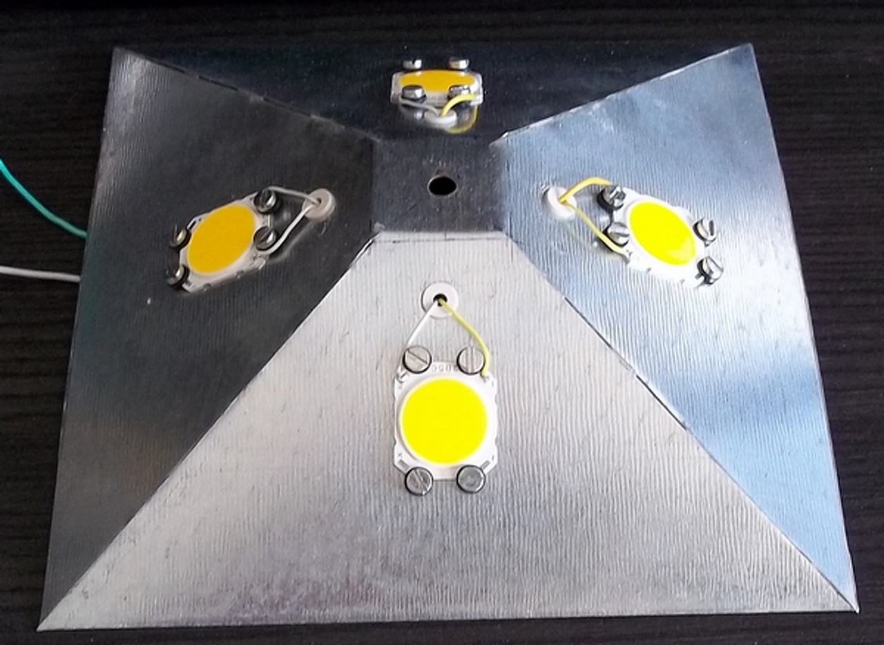

Nálam most készül egy egyedi fajta LED világítás, 4db 5W-os COB van egy lemez piramisra (csonka gúla) csavarozva. A hűtés éppen határeset, mert 1-2 óra után a ledek 65 fokosak, és a fény is határeset, mert nem biztos hogy felszerelve a mennyezetre a csillár helyére elég lesz, de majd kiderül. A meghajtás egy 4,7µF-os kondi mint előtét, az áram ezzel 250mA. Úgy lesz megcsinálva mivel osztott kapcsoló van, hogy a másik ágból is kap táplálást egy 220nF-on keresztül ami olyan 12mA körül van. Tehát lesz 3 üzemmód, 262mA a csúcs, aztán a 250mA, és a 12mA ha csak háttér vagy éjszakai botorkáló fényre van szükség.

Érdekes design
![]() A csillárkapcsolós táplálás klassz ötlet, hogy 3 féle fényerő beállítható. A hűtésen, ha kevés lenne, könnyen segíthetsz: a ledek alá, a másik oldalról egy kisebb chipset bordát kell tenni. A fény már más tészta, ha az kevés, akkor nincs mese, nagyobb ledek kellenek.
Nekem úgy van. 3x5W és 3x9W. Ha mind felkapcsolom nappali világosság van a szobában. A mennyezeten van a lámpatest és egy homokszórt üveg szórja a fényt.

Már az is elég lenne ha 5 centivel nagyobb lenne az egész. Csak ekkora méret volt éppen hulladék a lemezből, nem akartam belevágni a táblába csak a próba kedvéért. A fény meg ha nem lesz elég, akkor teszek be mellé a szekrény tetejére spot-ot. Ha tennék bele hideg fehéret akkor elég lenne, de nem akarok mert ezeknek a meleg fehéreknek így nagyon szép fényük van.
