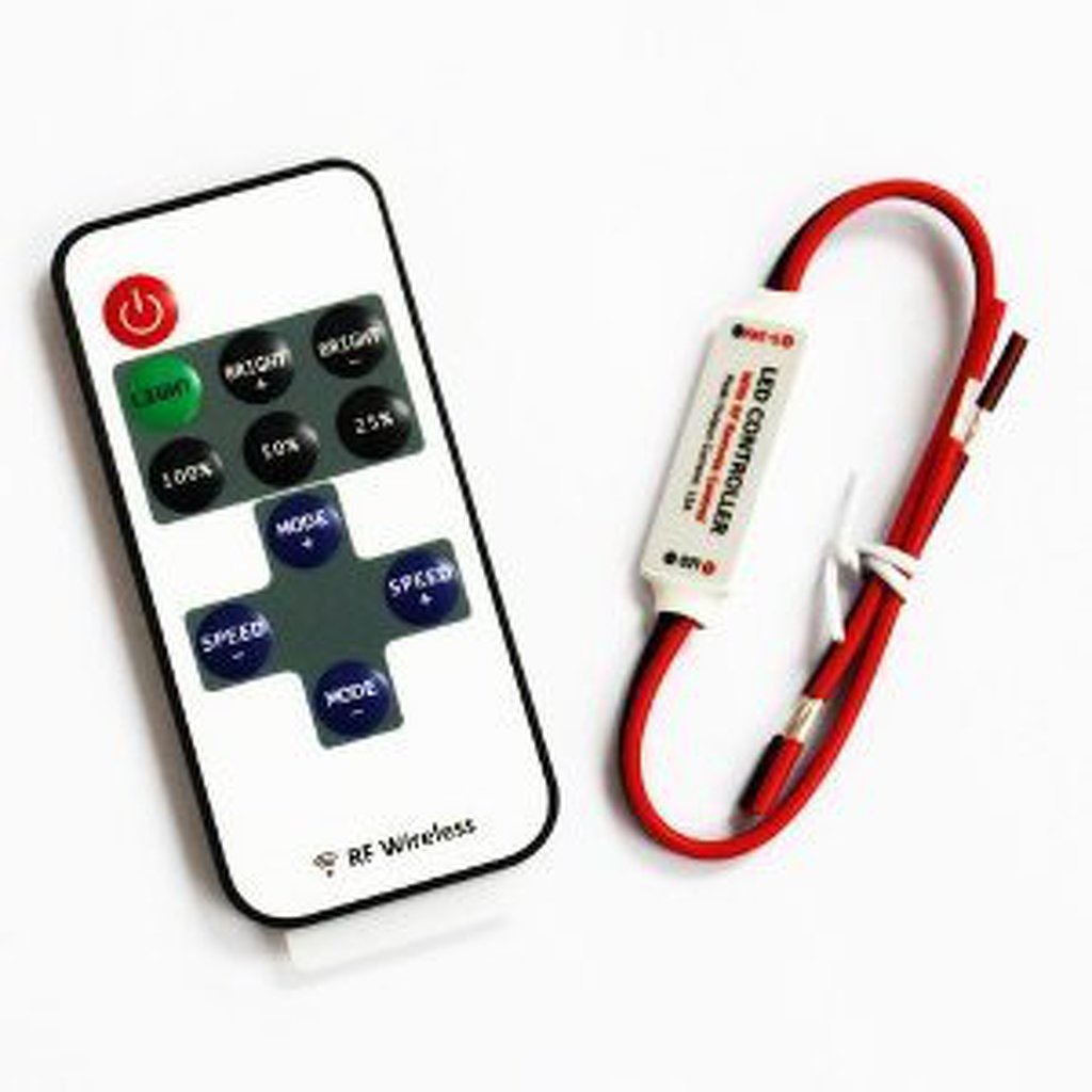

~20 db 12V/3W COB LED chipet szeretnék párhuzamosan összekötni és működtetni egy 12V-os akkumulátorról. Szeretném ha állítani lehetne ennek a "fűzérnek" a fényerejét.
A kérdésem az lenne, hogy a 12V-os LED fényszalagokhoz kapható dimmerrel (12V max 72W) működni fog-e a fényerő változtatás a COB LED-ek esetében is?
Ha azzal nem, akkor mit tudtok ajánlani erre?

Ha jól gondolom, ez a szabályzó nem áramgenerátoros, hanem "sima" pwm, amit led szalagokhoz ajánlanak. Ott viszont minden ledhez van áramkorlátozó ellenállás.
3W ledhez áramkorlátozó ellenállást rakni nem tűnik túl gazdaságosnak (sok az elfűtött energia) Én valamilyen áramgenerátoros szabályozót használnék, de a kívánt teljesítményhez nem tudom, lehet-e készen kapni?

Ha a 12V-os tápra kötök egy 50 Ohmos ellenállást, akkor a áramot 240 mA-re korlátozom, vagy tévedek? Ez nem elég védelem?
Amúgy a dimmer hogy működik vajon? Annak nincs áramkorlátozó hatása?

Természetesen áram korlátozásnak jó az 50 ohm-os ellenállás, csak egy csomó energiát elfűtesz ezen az ellenálláson. Ezt írtam korábban is. A dimmernek (amit linkeltél) nincs áram korlátozó hatása, az áramot a led szalagon minden egyes ledhez felforrasztott ellenállás korlátozza.

Ez igaz. Én minden leddel sorba kötnék kb. 4,7 - 5,6 ohm-os ellenállást majd így kötném párhuzamosan a 20 ledet. Akkor a linkelt dimmerrel szabályozható lenne.

Nem kötözködni akarok, de nem LEDet kötsz párhuzamosan, hanem közös tápra kapcsolsz áramköri elemeket.
A dimmer valószínűleg csak megszaggatja az áramellátást.

Jó, jó félre érthetően írtam. A dimmer biztosan csak szaggatja, nem hinném, hogy áteresztő tranzisztoros lenne (hűtés nélkül...)
