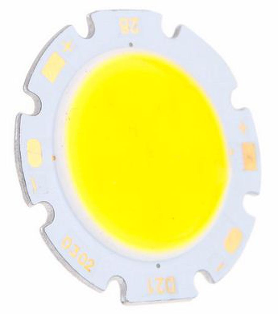

Egy kis segítséget szeretnék kérni, remélem jó helyen járok. ~20 db 12V/3W COB LED chipet szeretnék párhuzamosan összekötni és működtetni egy 12V-os akkumulátorról. Szeretném ha állítani lehetne ennek a "fűzérnek" a fényerejét. A kérdésem az lenne, hogy a 12V-os LED fényszalagokhoz kapható dimmerrel (12V max 72W) működni fog-e a fényerő változtatás a COB LED-ek esetében is? Ha azzal nem, akkor mit tudtok ajánlani erre? Köszönöm szépen előre is!!!

"A COB LED panel egyébként működési elvét tekintve egy ugyanolyan dióda, mint a DIP LED, így a 12V DC üzemeltetésre is lehetőség nyílik, a hagyományos 12 Voltos LED tápegységekkel. A pozitív ágra egy ~50 Ohmos ellenállás beforrasztásával a 9-12V nyitófeszültségű 3 és 5 Wattos panelek is működnek 12 Voltról. A 12-14V nyitófeszültségről működő 7 és 10 Wattos panelek ellenállás beforrasztása nélkül is működnek 12 Voltról. Meg kell jegyezni, hogy 12V-os feszültség használata esetén egyik esetben sem kapjuk meg a 100% fényerőt, azonban erre lehet, hogy nincs is mindig szükség. Cserébe a COB LED panelek a hagyományos LED szalag vezérlőkkel a szokásos módon vezérelhetőek."
Valóban a COB (MCOB, CCOB) ledeknek a gyártástechnológia miatt jobb a hőleadási képessége, viszont én nem tenném, hogy valamilyen áram korlátozás nélkül közvetlenül tápfeszültséget adjak neki.
Ha a 12V-os tápra kötök egy 50 Ohmos ellenállást, akkor a áramot 240 mA-re korlátozom, vagy tévedek? Ez nem elég védelem?

OK. És mi lenne akkor, ha minden egyes LED elé raknék ellenállást? Vagy ez sem jó megoldás?
Mekkorra ellenállások kellenének, ha 12V-ról szeretném üzemeltetni, a 3W-os COB LED nyitó feszültsége 9-12V és 300-350 mA az áramfelvételük? 20 db-ot szeretnék összekötni.

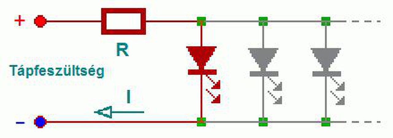

A tápfesz 12V, a LED-ekre eső feszültség legyen mondjuk 10V, az áramfelvétel minden LED-en 300 mA, 20 LED párhuzamosan, akkor az előtét ellenállás? R=0,33 Ohm?
A külön áramkorlátozó az egyetlen jó megoldás, bár a hozzáállásod téves alapon nyugszik.
A LED egy olyan dióda(csoport) amelyiken x áram esetén y feszültség esik. Az áramot korlátozni kell, a feszültség meg annyi lesz, amennyi. A feszültség nagyon függ a réteghőmérséklettől, hűtéstől. A átfolyó áramot a LED nem korlátozza, gyakorlatilag a hőmérséklet emelkedésére az áram növekedésével reagál - megsüti magát. Ezt a szuicid hozzáállást kell ellenállással korlátozni. Ha egy ellenállást kötnél be, a LEDek garantáltan tönkremennének idővel. A megadott értékeket úgy kell értelmezni, hogy 300-350mA áram esetén körülbelül a megadott 9-12V értéktartományba fog esni a nyitófeszültség. Mindössze egy kiinduló alap egy korrekt áramgenerátor megtervezéséhez.
Nem. Ez a rossz megoldás. Ha az egyik LED megadja magát, a többi nyakába zúdul a teljes tervezett áram, ami további melegedést okoz. A leggyengébb láncszem megint csak pukkan egyet, és követi a többi, valószínűleg egyre rövidülő időközökben.

És a fent leírt feltételek mellett meg lehetne védeni úgy a LED-eket, hogy mindegyik elé kötök egy ellenállást? Mekkora ellenállások kellenének akkor? A hozzászólás módosítva: Júl 2, 2015
Teljesítmény LED-ek tartós üzemben, megfelelő hűtéssel max. 80%-os teljesítménnyel
működtethetők, ennek megfelelően neked LED-enként 200-250mA áramot kellene biztosítani. 12V-os akku feszültsége töltöttségtől függően 10,8-14,4 között lehet. Több lehetséges megoldás van: - LED-enként feszültség növelő-csökkentő jellegű (step up/down) áramgenerátor; - 2-2 LED sorbakötve, mindegyik soros taghoz egy önálló feszültség növelő (step up) jellegű áramgenerátor; - egy közös feszültség növelő áramkör állandó kimeneti feszültségre (27-30V), 2-2 LED sorbakötve, mindegyik soros taghoz egy nagyteljesítményű soros ellenállás vagy feszültség csökkentő (step down) jellegű áramgenerátor, utóbbiakat lehet gyári modulként megkapni.
Ez igaz. Én minden leddel sorba kötnék kb. 4,7 - 5,6 ohm-os ellenállást majd így kötném párhuzamosan a 20 ledet. Akkor a linkelt dimmerrel szabályozható lenne.
Az elég tág paraméterek nem támogatják a mérés nélküli jóslást.
Szerencsére a soros ellenálláson meg lehet mérni a feszültséget, így az "Ohm törvény" alapján ki lehet számolni az átfolyó áramot. Azt még nem tudjuk, hogy milyen tápról van szó, de - mint előttem írták az imént - érdemesebb alacsonyabb árammal számolni. Van itt az oldalon a segédprogramok között egy LED előtétellenállás saccoló program. Egy LEDre számold ki, a több LED párhuzamos kapcsolása a BDSM kategóriába tartozik. Lehet hogy jó, de van szenvedő fél is. A hozzászólás módosítva: Júl 2, 2015

Hogy hosszúra nőhessen a LED szakálla, a tápnak inkább 12,8V tápfeszültséggel érdemes számolni, ez legalább 10 Ohm, 1W ellenállásokat jelent.
Írtam, hogy nem kötözködni akarok, csak a megfogalmazás felületesen olvasva félreérthető.
Tehát akkor minden ellenállás elé sorban egy 10 Ohm 1W ellenállás és utána a 20 ellenállást rákötöm a párhuzamos tápra...+ elé a dimmer, jól értem?
