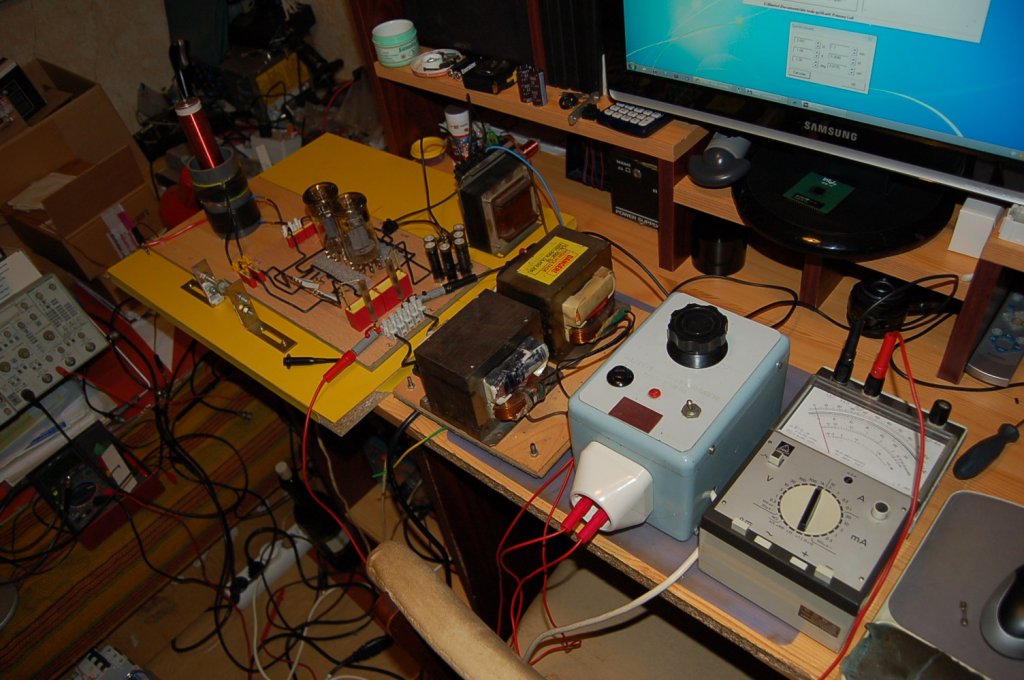

(#) Big Blaster hozzászólása Jan 22, 2011 /

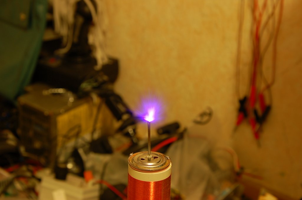

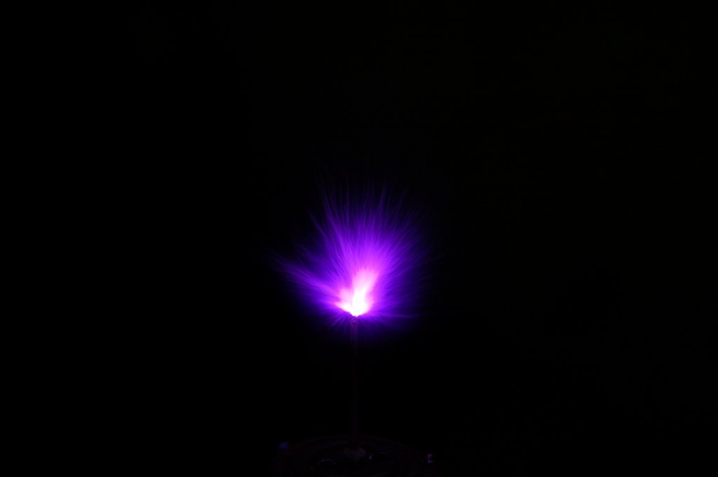

Ma üzembe helyeztem a GU-50-es Tesla tekercsemet. Nagy örömömre gyakorlatilag első bekapcsolásra működött.
Körülbelül 4 cm hosszú, pamacs szerű korona kisülés alakult ki. A fénycső frankón világított a közelében.
Fokozatosan növeltem a bemenő feszültséget, de AC 700V-nál nem igazán tudtam tovább felmenni. Ez egyutasan egyenirányítva effektív értékben gondolom 350V körüli anódfeszültséget jelent. A csúcsfeszültség 1000V körül adódik.
Tovább növelve a csövek feszültséget, a MOT-ok primer feszültségét szabályzó toroidom 2A-es biztije elszállt. :eek2: Nem igazán értettem a dolgot, ezért megmértem , hogy mekkora az áramfelvétel. A műszer hihetetlen nagy értékeket mutatott. A MOT primer tekercsén 3 A folyt, a toroidon beállított feszültség pedig AC 150V körül volt. Ez kb. 450W teljesítmény felvétel! :eek2: De, hogy a francba, amikor a GU-50-es kb. 50W-ot tud. A 2 db elvileg 100W. A másik baromi nagy meglepetés akkor ért, amikor műszerrel is megmértem, hogy mekkora feszültség van a toroid kimenő kapcsain. Amikor elvileg csak 150V-nak kellett volna lennie 220-230V körüli feszültséget mértem! :eek2: Ez csak akkor van így, amikor rajta van a MOT-is. Terheletlenül a kimenő feszültség annyi, amit beállítok rajta.
Szóval azért ment ki a toroid biztije, mert általam nem értett módon, a kimenő feszültség gyakorlatilag megemelkedik 250V-ra vagy akár többre is, miközben folyik mondjuk 4 A áram. Látszólag 1000W a Tesla meghajtó áramfelvétele, miközben 2 db 50W-os cső van benne.
Valaki meg tudja magyarázni, hogy mi történik itt, mert én nem értem igazán. Egyáltalán hogy lehet, hogy a toroid trafó kimenetén sokkal nagyobb feszültség mérhető, mint ami be van állítva rajta?
(#) Collector válasza Big Blaster hozzászólására (») Jan 22, 2011 /
Ha a monitor mellett járattad (esetleg PC mellett?) akkor egyelőre annak örülj, hogy nem mentek tönkre a biztosítékkal együtt.
A mérést hogy végezted? Ha a tesla is üzemben volt, mikor mértél, azt semmisnek veheted, mert félremérnek a műszerek.
Ha a trafó mellett mértél így, ahogy a képen van, szintén semmisnek veheted a mérést, mert a trafó megszórja a műszereket, bár az analóg az jóval kevésbé érzékeny erre.
Rossz mérésekből rossz következtetéseket vonsz le.
A biztosítékon a toroidod üresjárási árama is átfolyik ám, azt is bele kell kalkulálnod.
(#) Big Blaster válasza Collector hozzászólására (») Jan 23, 2011 /
Igen, volt a közelben monitor és PC is. Szerencsére még jól vannak. Mekkora az a távolság, amin belül árthat ezeknek a Tesla tekercs?
Természetesen működő Tesla mellett végeztem a méréseket, hiszen arra voltam kíváncsi, hogy üzem közben milyen értékeket lehet mérni.
El tudod magyarázni, hogy miért okoz ilyen nagy mérési hibát a működő Tesla és hogy lehet ezt kiküszöbölni?
Egyébként most utána számoltam, hogy mi mennyi. Azt gondolom, hogy mégsem lehetetlen amit mértem. Leírom a számítás menetét. Le tudnád ellenőrizni, hogy jól számolok-e?
MOT: Uprimer = 150V, Uszekunder = 1350V
Egyutas egyenirányítás után: Ueff = 675V DC
GU-50: Ia = 2 x 350mA, Ig2 = 2 x 30mA, Iössz = kb. 800mA, Ube = 675V
Pössz = 540W
MOT: Uprimer = 150V, Pprimer = Pössz = 540W, I primer = 3.6A
Ha jól számolok, simán lehet a MOT primer oldalán 3-4 A áramfelvétel. Kérdés, hogy jól számolok-e? Meg azért az érdekelne, hogy ez a több mint 500W mire megy el? A csövek hasznos teljesítménye 50W darabonként meg kb. ennyit eldisszipálnak, de az még csak összesen 200W. A többivel mi lesz?
