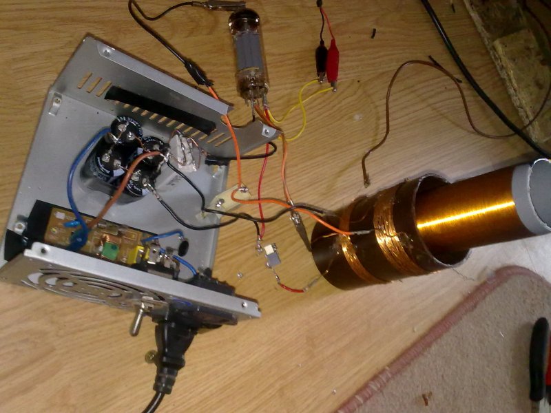

Felrakok egy pár képet az aktuális állapotról . Nemkell mondani ,hogy milyen ronda meg összevissza vannak a vezetékek , mert tudom , először még szépen nézett ki...
De mivel nemsikerül működésre bírnom , nem pepecselek a kinézetével. A vezetékeken a forrasztási helyeket leszoktam szigetelni szigszalaggal és foglalatom is van a csőnek , csak azért van így , hogy lehessen némiképp látni a lábak bekötését . Egy kissé széthuzogattam a kábeleket , hogy áttekinthetőbb legyen , remélem sikerül átlátni a kábelrengeteget .. A cső lábkiosztását innen néztem . Ui.: tudom ,hogy valami nagyon nagy gubanc van az áramkörömmel , és bárminemű kritikát vagy segítséget elfogadok
Most már csak a legfontosabbról kell képet feltenned, a szekunder-primer kapcsolatról.
Az egész építmény meg úgy néz ki, mintha bedobáltál volna a szoba sarkába alkatrészeket, és 2 méterről rácsapod az ónt, hogy majd jó lesz az úgy. Szedd szét az egészet, és rakd össze normálisan, ez nem munka, vagy tesztelés, ez gányolás.

Először csak nem volt rendes kontaktus , másodjára szikrázott , de a fázisonlévő ellenálás melegedett de nagyon , a többi alkatrész nemigazán . Ekkor szétszedtem megint , megnéztem , hogy nem e hibás valamelyik alkatrész . Kicseréltem azt az ellenálást , mivel tonkrement , azóta egy másik ellenálás is tonkrement , de a kapcsolást jópárszor leellenőriztem és jó. Beraktam egy ntc t a helyére , felcseréltem a primer kivezetéseket , és hát szikrázni nem szikrázott , de egy olyan fél méterre levő lámpa elkezdett világitani , de ki is kapcsoltam mert felizzott az anód . Nem lehet az a gond hogy a cső pl 500 a kapcsolásban feltuntetett pedig pl504 es ? Egyébként a képen a szekunder megvan emelve és a v.cs tekercs folött helyezkedik el . A hálózati feszről pedig annyit , hogy én is tudom hogy ottvan , jó neki ott .Nemszokásom az áram alatt lévő berendezésekben matatni , és tisztában vagyok vele , hogy nem játékszer .

A szekunder-primer rész az jónak tűnik. Ha világít a neoncső akkor működik, kitörési pontot tettél rá?
Na jó igaz , jogos, bocs . Nem , tényleg igy történt, és nemértem mért mennek tönkre ott az ellenálások . Egyenlőre még semmit nem raktam tetőkapacitásnak , csak a huzal vége van ott szimplán , szóval elméletileg jónak kellene lennie , de az nem gond ha teljesen felizzik a csőben az anód ?

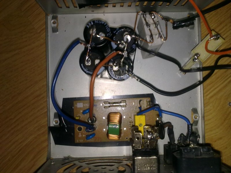

Hali na akkor rakok fel par kepet , a mostani verzióról , eddig még nemcsináltam vele sokminden újat , csak lejjebb raktam a szekundert egy picikét, és így már szikrázott rögtön , olyan 1-2 centis lehetett a szikra , nem nagy , e a csatolás novelésével meg hangolással sztem sikerülhet majd a 3-4 centi , és majd csinalok hozza staccatot is . csak egyetlen egy dolog zavar , mégpedig hogy az 5A biztit is kivágja rövidke használat után , ez gondolom azért van mert az ntc addigra már felmelegszik és jobban vezet , de rakjak oda egy ellenálást , vagy csak rakjak be egy nagyobb biztosítékot ?
Ezzel a fémkasztnival játszadozol közvetlen hálózati táplálásnál, szigszalag szigetelgetéssel, krokodilcsipesszel??
Inkább egy falapra szerelnéd, vagy egy bakelitlemez-csőszegecses megoldással! Valamelyik drót odagörbül az alkatrész súlyától a fémdobozhoz és azt fogod hinni, birkózógépet építesz! Javallanám, hogy a primer vagy a v.cs. tekercset mozgathatóra készítsd azon a csövön (másik, passzentosan ráillő csővel), hogy az optimális csatolást megtaláld. Ha nem megfelelően jön rezgésbe a cső a rossz csatolás miatt, akkor izzik az anód, veri a biztit. Az NTC a lehető legrosszabb megoldás az ellenállás helyett, mert pontosan csökken az ellenállása, azaz még több áramot ad arra kisteljesítményű csőre. Pont akkor, amikor egy rossz beállítás miatt "megszalad" a cső... Az 1-2 centi már nem rossz, ezzel így sokkal nagyobbra ne nagyon számíts, ahhoz kicsi a teljesítmény. |
