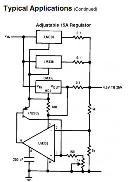

(#) marksman hozzászólása Szept 3, 2011 /
Sziasztok !
A Skori féle 24 V -os teslatekercsemhez szeretnék egy tápegységet készíteni .
Van egy 24 V-os 630 VA -es trafóm aminek az üresjárati feszültsége 27 V , ezt kéne 24 voltra csökkenteni .
:help:
Szerintek ez jó lenne :
