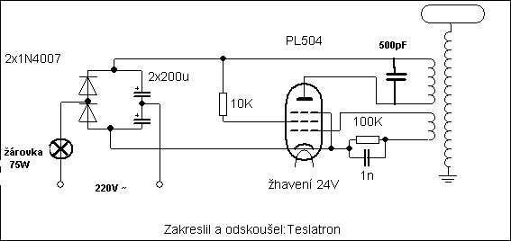

Olvasgattam eme fórumtémát, és rászántam magam egy Tesla tekercs építésére. Mivel szeretem az elektroncsöves témát, arra gondoltam, hogy nem a Mini Teslával kezdeném, hanem valami elektroncsöves kapcsolással. Mondjuk PL509-el vagy hasonlóval. Melyik kapcsolást ajánljátok? Előre is köszi
Halli.
A google-ban keres rá a következőre: Tube Tesla coil with PL509 valószínű hogy kifog dobni valamilyen oldalt, amin megfelelő kapcsolás. Annyi tudok a csöves tesláktól, hogy legalább 300-400W/300-500V-s egyedi táp, a primer tekercsen kívül egy Feedback(visszacsatoló tekercs), nagyobb teljesítményű passzív alkatrészek (ellenállások, kondik). Ráadásul, ezek még csak a kisebb csöves teslák. Vannak több kW-s csövek Pl, GU8x széria, de erről Collector többet tud mondani.

Persze, keresgéltem már neten kisebb csöves Teslákról kapcsolásokat, csak gondoltam olyannak ugrok neki ami tuti működik, talán valaki épített itt hasonlót Némely netes források elég megbízhatatlanok sajna ![]() A táp nem gond, csöves tápokhoz van szokva a szemem
Itt a képek között találtam egy PL504-s kapcsolást, de a primer, és a feedback menet számot nem látok. Valamint én inkább egy 220/220V-s leválasztó trafót készítenék.
Itt a kapcsolás:Bővebben: Link.

Köszi, a PL504 is jó mert van belőle jó sok a pincében
Valami hasonlóra gondoltam én is.
Nekem ekkora bőven elég kísérletezgetni.
Ha jól láttam, van benne 555-s szaggatás is. Amúgy pofás kis darab.
