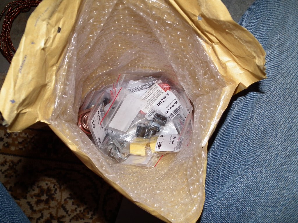

Még azt nem is mondtam, hogy és is akarok egy 24V-s Teslát építeni. Ma jött meg a futár a csomaggal. Tele minden jósággal, mely kb 5k-bak kerül
1:
Te képesvoltál lefótózni mielőtt kikapkodtad volna ? Én sose birom ki .2: Milyen tesla(pl: skory-féle stb.) és ezek milyen alkatrészek(azonkivül ami látszik) ?
Én sem bírom ki
Ha nem írja, hogy milyen, akkor valószínű Skory-é, legtöbben azt építik Szerintem a csomagban minden alkatréz benne van, meg hozzávaló kábelek is ahogy elnézem

Igen a Skory-féle 24V-s, csak csomagban még van egy áram generátorhoz(lézer), és csöves erősítőhöz való anyag. Valamint egy pákatartó, és instant vas-klorid.
Eredetileg 15 K-ba fájt nekem és abból csak 5 K a Teslához való.
