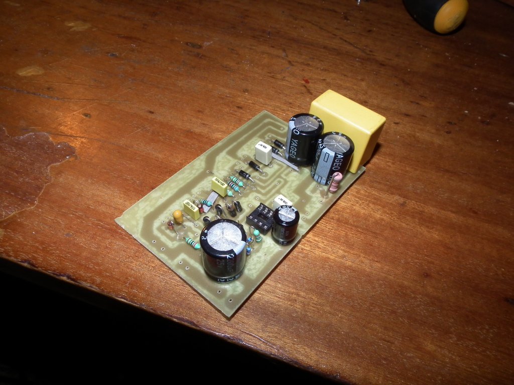

Ha a staccato kimenete és a staccato bemenete közé rakok egy hangszórót tudom változtatni a kattanások frekvenciáját, de ha rárakom a triacot (BT139) akkor a tesla tekerccsel már nem működik. Szerintetek mi lehet ennek az oka?
Lehet hogy kicsi a gate fesz vagy áram, de nem vagyok benne biztos.
Már említettem hogy építek egy 24V-s mini Teslát.
Eddig vagyok vele, csak az egyik diódából hárommal kevesebbet vettem. (1N5819) Valamikor a következő hetekben elkezdem a szekundert, és a primert. Egy kép a félig kész áramköröl.

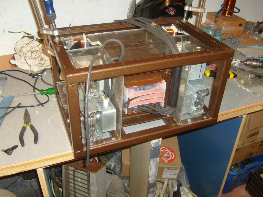

Egy kicsit haladtam a magnetronos egyenirányítóval. Bízva az általam készített szigetelés minőségében, rákötöttem a max feszültségre közvetlen a hálózatról (3x230V) gyakorlatilag az összes magnetron fűtése és a körülötte található fémszerkezet (anód) közt áthúzott. Levágtam ez a fém dobozkát és próbáltam minél messzebb vinni a fűtést az anódtól. Most kb 1 centire van mindegyiknél, de a határt a kerámia szigetelés vastagsága szabja meg. Időközben beszereztem egy 3~ toroid trafót, így fokozatosan tudtam növelni a feszültséget. Valamivel jobb lett a helyzet, de még mindig át-át üt kb 3x200V os hálózati táplálás felett. Ekkor kb -5kV és +5kV lehet a két potenciál feszültsége. Jó lenne ha biztonságosan letudnám még ezt is szigetelni. Egy olyan megoldásra gondoltam, hogy van ilyen hőálló szilikon tömítőanyagom (+300°C-ig jó) amivel alaposan bekenném mind az anódot mind a katódot, ezeken a kritikus helyeken, ezzel növelve a szigetelési távolságot és a közeg átütési szilárdságát esetleg ha szükséges valami műanyag, plexi, bakelit lapot kifúrnék és ezt is ráhúzva a porcelán "csőre" egyfajta falat képezve a két pont közt. A szilikonnal kapcsolatban kérdéses, hogy mennyire hajlamos buborékosodásra, hajszálrepedések mennyire képződnek benne. Nehéz ezt így leírni, esetleg készíthetek egy rajzot is. Nos elég sufni tuning megoldás, de nincs jobb ötletem, ha ez így nem működik, továbbra is átüt, hagyom az egész történetet, rengeteg macera van vele sajnos... Kicsit hosszúra sikeredett, meg lehet elég érhetetlen. Elnézést. Üdv!
Tehát ha jól értem az anód és a ház közt üt át? Ha rózsaszínű a kerámia, azzal vigyázni kell, mert berillium-oxid kerámia, és eléggé mérgező lehet, tehát ne csattogtassál körülötte nagyfeszt. Az egyetlen normális lehetőséged az olaj alá merítés.
Igen, gondoltam rá, de a project jelenlegi állapotában már nehézkes lenne kivitelezni az olajozást, gyakorlatilag teljesen új koncepció kellene, meg még több olaj, a trafókhoz is elég sok elment, hát még erre... csatoltam egy képet (még nincs kész). A szilózáson kívül más ötletem nincs sajnos. Lehet kipróbálom aztán lesz ami lesz. Legvégső esetben nagyom ezt a charging choke-ot ahogy te is javasoltad, maradok a 2 vagy a 2x2 MOT 2 fázisnál. Egyébként a trafók remekül szerepelnek!
Hát te tudod, de egy jól megépített 2 motos változattal is el lehet érni 1méternél többet.

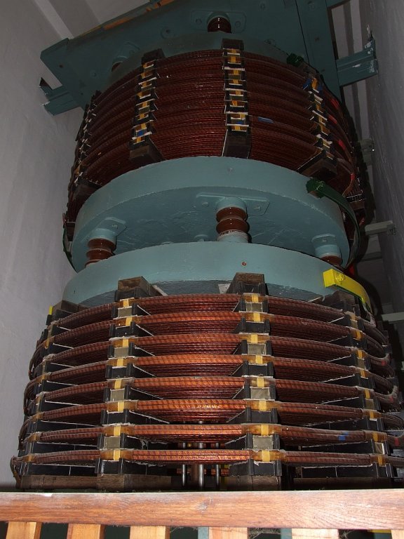

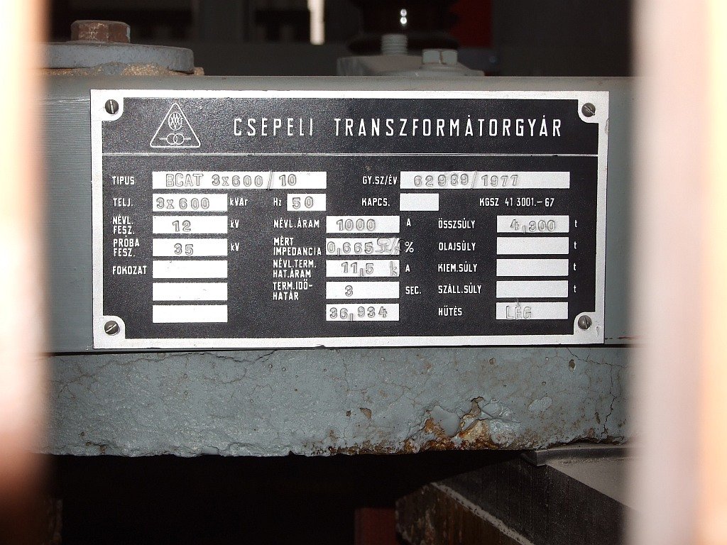

Ez melyik alállomáson van?
Amikor a trafógyár mellett voltam nyári gyakorlaton, ott láttam élőben ezeket. Darabonként 1 tonnásak. Az alján és a tetején az a szürke korong betongyűrű.
Kérhetnék egy kis felvilágosítást, hogy pontosan mire is való ez a fojtótekercs (nem speciel ez az egy, hanem úgy általában)?
Hát nem spóroltak a rézzel, pláne a betonnal. Hát te nagyon Tesla tekercs mániás vagy, csak ne hogy túlzásba ess.
Általában: a fojtó egy induktív ellenállás.
De a szerepe függ a felhasználástól. Erőátviteli hálózatokon terheléselosztás, áramkorlátozás a szerepe, kiegyenlítőként, tranziens-elnyomóként szerepel transzformátor csillagpontja és a föld közé kötve. Korlátozza a zárlati áramot, amíg a védelem leold. Nagyobb frekvenciákon nő az ellenállása. Emiatt felharmonikus szűrésre is jó. Lásd erőátviteli hálózatok, vagy rádiótechnika. Utóbbiban pl. a tápfeszültséget szűrik vele, mert egyenáramúlag kicsi az ellenállása, de a nagyfrekvencia nem jut át rajta. Megakadályozza a nagyfrekvencia (amit pl. egy antennára szánnak) rövidre záródását a tápegységen keresztül. De munkaellenállásként is használják. Az aktív alkatrészek egyenáramú munkapontját nem befolyásolja, de váltóáramúlag ellenállásként viselkedik. Váltakozó feszültség vehető le róla a következő fokozat számára. Tápegységekben (egyenáramú körök) szűrő, energiatároló, áramfelfutási sebesség korlátozó (ellentétben a kondenzátorral), illetve feszültségfenntartó, amikor a feszültség csökken - ilyenkor a benne létrejött mágneses tér energiáját táplálja vissza, simítva az átfolyó áram hullámosságát. Minél gyorsabb a feszültségcsökkenés, annál nagyobb feszültséget táplál vissza - lásd: indukció.
Óbudain. Nagyjából 10 darab van belőlük.
Big nagyjából mindent leírt róla, a fojtózásnak pl. ott is szerepe van, ahol a fogyasztó meghatározza, hogy hozzá mekkora áram folyhat be maximum (nyilván zárlatkor folyhat a legnagyobb, tehát azt az esetet kell vizsgálni). Amit a csillagpont és föld közé tesznek, úgy hívják, hogy Petersen tekercs, illetve kompenzált hálózat, és földzárlatkor van szerepe.
Valaki le tudná nekem írni a Staccato működési elvét? (Mert én szerintem értem, de lehet hogy alapszintű a probléma, és ezért nem tudom működésbe hozni.)
A segítségeteket szeretném kérni mert elég kezdő vagyok a témában. Építettem egy Skori féle 24V-os Tesla tekercset és 2db 12V 12Ah zselés akksiról akarom meghajtani de a biztosíték egyből kiég, átnéztem többször is a kapcsolást és a nyákot és nincs különbség köztük. Mi lehet a probléma? Válaszotokat előre is köszönöm! Üdv.: Papirkutya20
Ha 10mA-es gyors biztosítót teszel bele, akkor biztosan kiég.
5A-es bizti van benn ahogy a leírásban is van.
Próbálj egy pár ohmos ellenállást ideiglenesen bekötni, a nagy kondik töltése vágja ki lehet.
Rendben, köszi a tippet! Más kérdésem lenne miért van az hogy rákötöm a 2 db akksit amik sorba vannak kötve de nincsenek tele olyan 18,3 V körüliek és 1,98A-ek viszont ha rákötöm az áramkörre akkor leesik a fesz. 7,5V körülire, van egy másik forrásom is ami 24,5V és 1A ez fixen jön és ha rákötöm ugyanez a helyzet 7,5V ra leesik és nem történik semmi.
