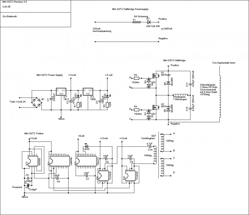

Belekezdtem egy skory féle nagy tesla tekercs építésébe... Elis kezdtem csinálni a nyákterveket a táp része kész is van , de a végfokozatnál elakadtam nem tudom a két kis trafó értékét http://skory.gylcomp.hu/tesla/kapcsrajz/skori_tesla_meghajto_vegfokozat.gif valaki nem tudja mi kell oda?Vagy ha valakinek van esetleg a skory féle tesla tekercshez nyáktevei , és felrakná azt nagyon megköszönném! Üdv!
Skori eléggé részletesen leírta pedig,nem idézném,de a kapcsrajzok alatti szöveget is érdemes ám elolvasni... ![]() Annyit segítek:Sárga színű felirat:Technikai adatok:.... Kapcsolási rajzot legegyszerűbben sprint layouttal lehet tervezni(szerintem),viszont,hogy nézzen is ki valahogy a dolog,úgy sok időt rá kell szánni! Persze eagle jobb,modernebb stb..(szerintem) Nyákterveket nagyon nehéz szerezni,ezt saját tapasztalatból tudom,jobban jársz és még mindig gyorsabb,ha te magad állsz neki szerkeszteni. Üdv!
Az a trafó, nem az a trafó
![]() Szóval, szerintem a fetes hidat meghajtó trafóra gondol... de a tesla tekercset is meg lehet hajtani "kimenőtrafóval".
Ok,nem ástam bele magam mélyebben,de azért van ott egy piros színű felirat is.. Érdemes lenne akkor azon a fórumon,Skorival beszélned! Ő azért szokott válaszolni,csak türelmesen kell várni.
Téged az a képen is látható trafó érdekel,amiből kettő van,narancssárgás a csévetest,kocka alakú..?Rá van írva,hogy 3x13 menet...huzalvastagságot nem tudom már leolvasni..illetve,igen kb 0,5mm,ha jól sejtem..Azért nézd meg te is és Skorit is érdemes lenne megkérdezni.
![]() Remélem tudtam segíteni,a többi trafóadat megvan adva..
Köszönöm szépen a válaszokat ! Válaszolt skori megosztom veletek is: " A lomexben vettem kicsi ferrit E vasmagos trafót, kb. 0,5cm x 0,5cm a vasmag keresztmetszete. Kb. 0,5mm-es huzallal tekercseltem meg (ha jól emléxem) és minden tekercs pont egy sort foglalt el. A trafót soronként szigeteltem. Ezzel a megoldással kb. 35...300kHz között tudtam használni a szerkezetet, de ha nem univerzális célra, hanem egy adott tesla-tekercshez kell, akkor érdemes ezt a trafót az adott frekvenciára, és 15V-os tekercsekre méretezni. Magyarul: nagyobb frekvenciára kisebb menetszám is elegendő és akkor a trafó szórási induktivitása is valamivel kisebb lehet. A fotókon egyébként látszik a trafó, de használhatsz ferrit gyürüvasmagot is erre a célra (méretezni a freki és a keresztmetszet ismeretében lehet)"

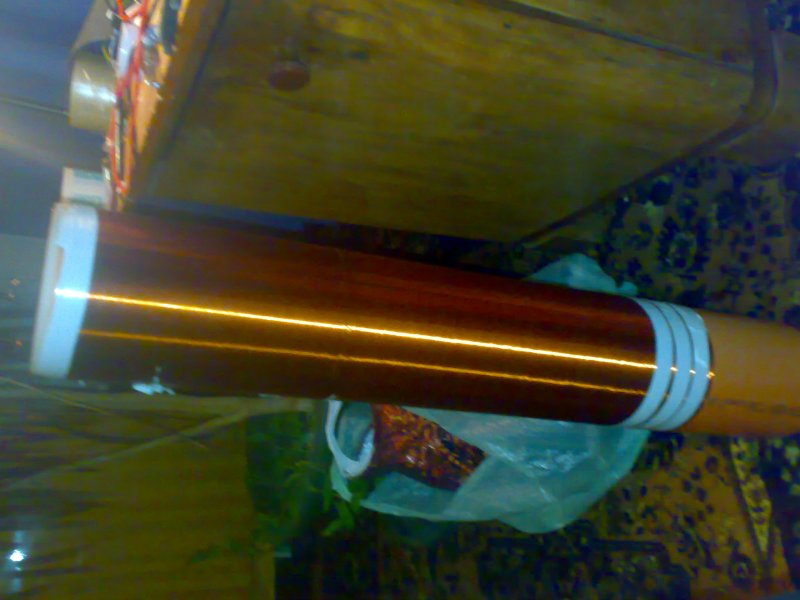

Elkészült a tekercs este írok adatokat csak most suli Addig egy ízelítő kép
Lenne azért egy kérdésem.A képen nem bizti,hogy jól látom,mi az a fehér valami a feltekercselt rézvezetéken a szekunder tetején látható..a szigetelő szalag alatt..?A szekunder szigetelése nagyon fontos!
Az is szigetelő szallag
Szia! Mi dolga van ott?Ahogy írtam,a szigetelés nagyon fontos,ha sérült a szekunder vezeték,akkor szépen össze kell forrasztani,úgy,hogy véletlenül se legyen hegye a forrasztásnak,majd (azt hiszem már a topicban volt róla szó)szigetelni kell,mert a "szikra" a sérült rézvezetéken könnyebben kilép,mint a szigetelten,ráadásul,ha máshol is van sérülés,a baj fokozódik..
Csak építő jelleggel írtam,már kis tekercsnél is-ha a szekunder nem hibátlan,lehetnek problémák,nagyobb tekercseknél,ez a probléma még könnyebben előfordulhat. Szóval,ha teheted,a kilógó dolgokat szedd le,és a topicban említett módon orvosold. Azért rákeresek,hogy tényleg volt-e róla szó,de emlékeim szerint volt. Üdv!
