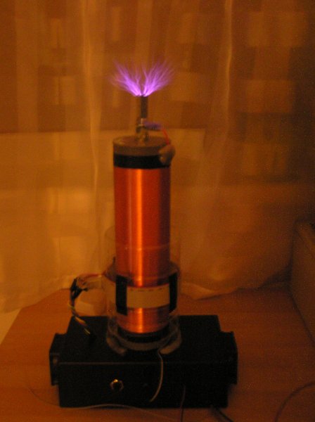

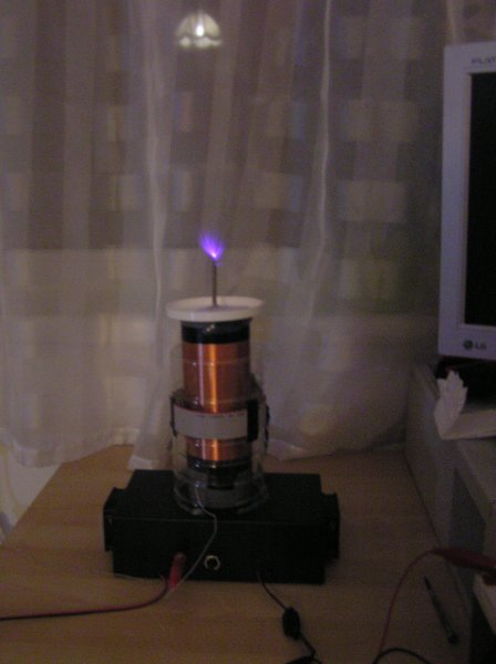

(#) BULL1988 hozzászólása Máj 7, 2010 /
Csináltam pár képet, a két tekercset próbálgattam. Sajnos a minőségük hagy némi kívánnivalót maga után, de ez van....
P
(#) Collector válasza BULL1988 hozzászólására (») Máj 7, 2010 /
Kezdetnek jó, de valami nagyon lerontja a hatásfokot. Kb 3x kisebb szikrákat ad, mint elvárható lenne.
A képeknek meg nem a minőségével, hanem a készítés módjával van a baj. Minden fényképezőn lehet állítani a fehéregyensúlyt, legalább akkor nem lenne ilyen vörös sárgás a kép. A másik, hogy mindenképpen fix helyről kell fotózni, ahol nem mozdulhat a gép. Ha az érzékenységet is lehet állítani, azt kicsire kell venni.
(#) BULL1988 válasza Collector hozzászólására (») Máj 7, 2010 /
Azt én is sejtettem, hogy valami nem stimmel, toroid induktivitást használok, valamint szerintem túl sok menetet tekertem fel, kb 2000-et.... (0,1 mmes huzallal)
Hát akkor a felét le is bonthatod.
(#) ekkold válasza BULL1988 hozzászólására (») Máj 7, 2010 /
Szerintem az a fő baj, kicsi a tetőkapacitás, és nincs lekerekítve. A nagyobb tetőkapacításhoz pedig ujra be kell lőni C4-et. L4-nek nem szerencsés a toroid induktivitás. A 2000 menet is kicsit sok, de szerintem nem ez a fő baj. Vegyél tonhalsalátát, és csinálj 2db dobozból egy jó kis gömbőcöt a tetejére

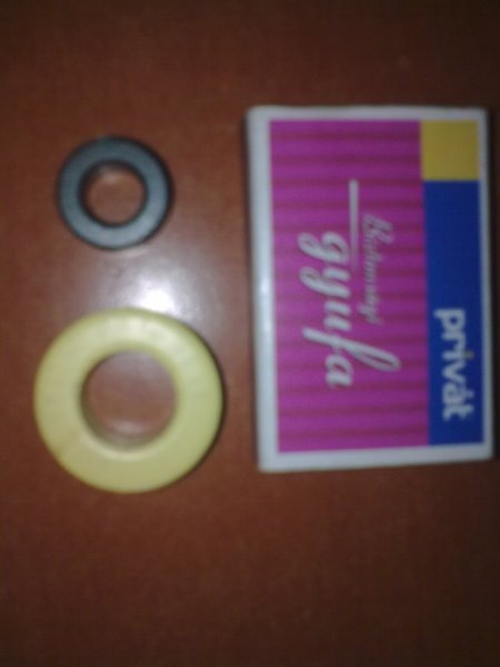

Hello
Az lenne a kérdésem hogy a TR1-et melyik gyűrűs magra tekerjem és milyen vezetéket/drótot használjak hozzá??
Az L4-nek és a C4-nek hogy határozzam meg az értékét?? A FET-eknek muszáj egy hűtőbordán lenni vagy jó az is ha külön vannak egy-egy hűtőbordán??? Mikor teszem rá a FET-eket a hűtőbordára kell tenni alá valamit vagy csak simán csavarozzam hozzá
(#) Hodinka válasza Frenki007 hozzászólására (») Máj 8, 2010 /
Hát attól tartok most erről a képről nem mondja meg neked senki.
Oda tehettél volna mondjuk egy gyufásdobozt viszonyitásképp.
„A FET-eknek muszáj egy hűtőbordán lenni vagy jó az is ha külön vannak egy-egy hűtőbordán???”
Lehet külön is persze,de a hűtő felületre figyelj ne legyen túl kicsi se,a tranzisztorokat T1-et,és T2-őt(T3-at nem szügséges) el kell szigetelned,ha csak egy bordán lesznek,ha pedig külön,akkor viszont elég ha a hűtőbordákat szigeteled el egymástól,és ezáltal a hőleadás is jobb lesz a tranyóknál.

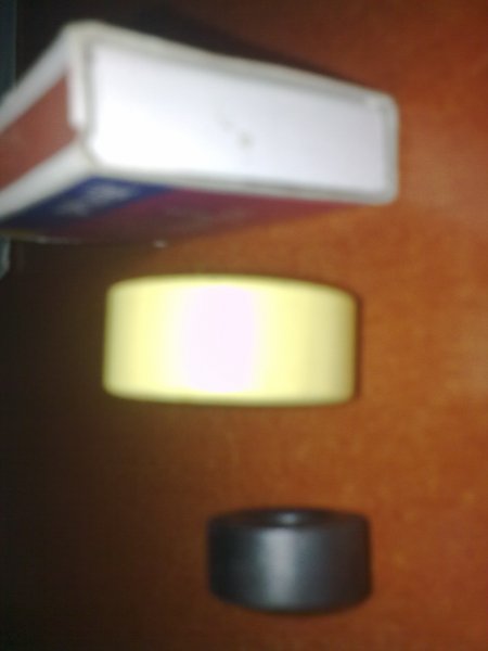

(#) Frenki007 válasza Hodinka hozzászólására (») Máj 9, 2010 /
Akkor teszek fel még képeket.
(#) Hodinka válasza Frenki007 hozzászólására (») Máj 9, 2010 /
A nagyobbik miből származik?méretre megfelelhet,legalábbis ha jól emlékszem Skori 2db 1cm átmérőjűt tett egymásra,valami olyasmikat mint a te kissebbik gyűrűd.
(#) pimi9 válasza Frenki007 hozzászólására (») Máj 9, 2010 /
Jó bele mind a kettő, de a porvasmagra sokkal több menetet kell tekerned (sárga-fehér).
ui: Nyáknak azt csináld meg ami a honlapon van, feteket meg rakd oda, ahol a beültetési rajzon vannak, véletlenül se vezetékezd arráb őket, külön bordára stb...
A nagyobbik egy pc tápból szedtem ki a kisebbiket meg kaptam de csak ezt az egyet

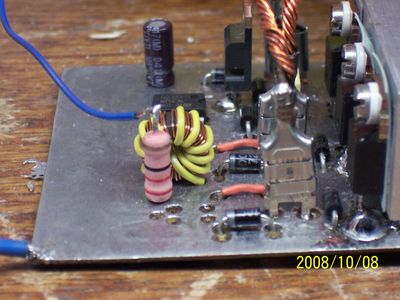

És valaki tud küldeni vagy 2 képet egy kész megtekert gyűrűs magról? És hogy tekerjem? Tekerjem teljesen körbe és a másikat meg rá vagy hogy kell??
(#) pimi9 válasza Frenki007 hozzászólására (») Máj 11, 2010 /
Így..

(#) belganarancs válasza Frenki007 hozzászólására (») Máj 11, 2010 /
Az,hogy milyen helyzetben van a TR1-áll,vagy fekszik-a működést nem igen befolyásolja.Azért,ha már energiát fektetsz bele,akkor lehetőség szerint álló helyzetben építsd be..Persze,külön-külön tekerd rá a meneteket,de ne úgy,hogy rátekersz 15menetet,és mellé 30menetet..Próbáld meg úgy,hogy rátekersz 30menetet,mégpedig úgy,hogy a menetek picit szellősek legyenek.(két menet között akkora üres hely legyen,amilyen vastag huzallal tekersz)Így a 30menet között lesz 15 menet szabad helyed.A 15 menetet próbáld a 30menet közé tekerni. Ez a gyakorlatban picit macerás,de egy módszernek jó,én is így csináltam nekem múkodik.
