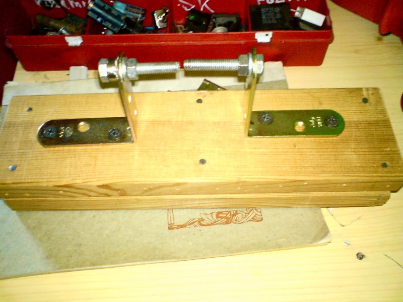

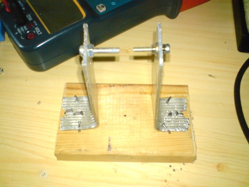

Elkészült a szikra köz.
Tudom nagy nagy cucc de próbának jó.
1db 3-as csavar ami állítható és egy 4-es csavar amit nm lehet mozgatni.
Tettem be egy képet a szikra közről.
Remélem jó lesz ezzel.
(#) Collector válasza nikolatesla hozzászólására (») Szept 1, 2010 /
Csak nem akarsz egy ilyet beépíteni egy jó szekunder, és egy jó kis elektroncső közé?
Légy kreatív, találj ki valami esztétikusabb megoldást (de minimum kapupánt csavarokat használj, mert ezek koronázni fognak).

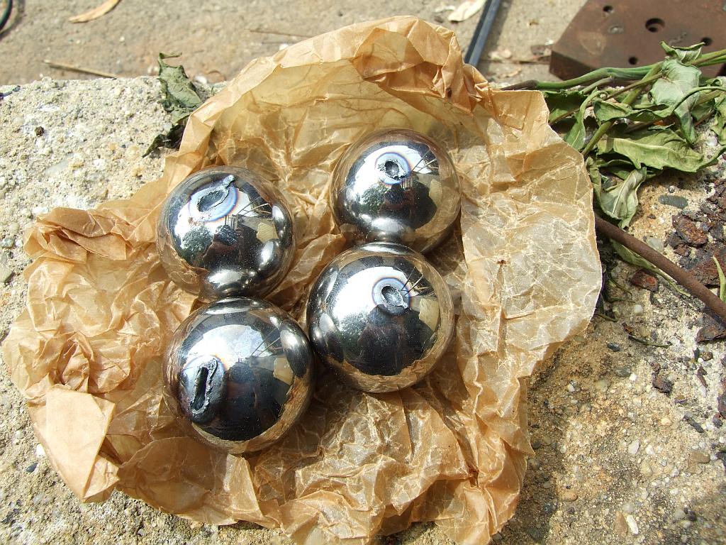

Nekem vannak 3,8cm-es csapágygolyóim, tükörsimák, inkább küldök neked, és használd azokat.

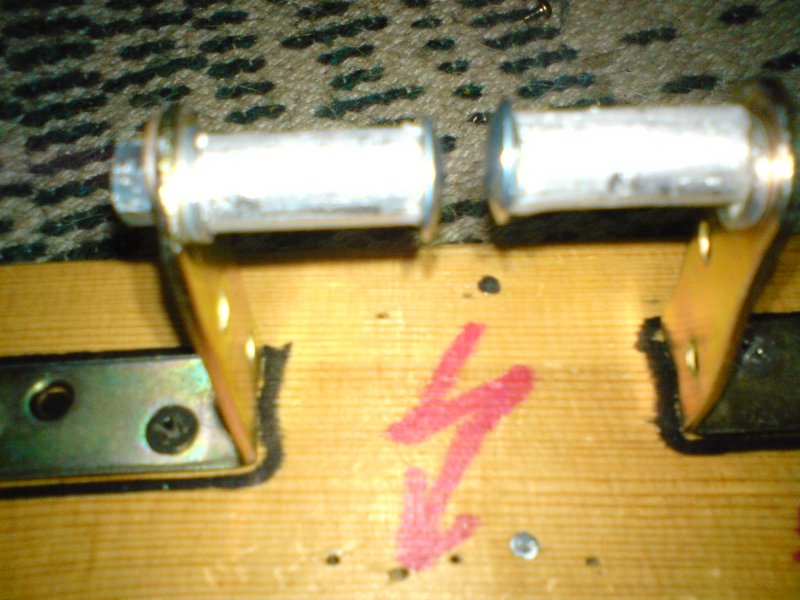

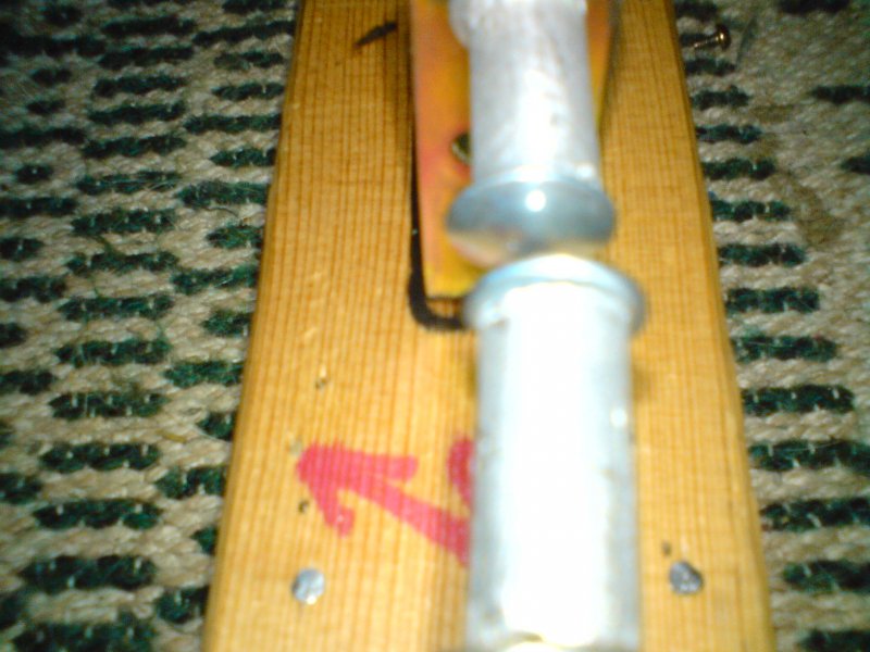

Készen lett a szikra köz.
Már jobb mint az első!
Dupla talpat használtam a nagyfeszültség miatt.
Mivel a lefogató csavarok túl hosszúak voltak így át ütött egy picit.
A csavarok 5mm átkérőjűek.
(#) _BiG_ válasza nikolatesla hozzászólására (») Szept 2, 2010 /
Látom, haladsz
Viszont a csavarok végére zárt anyát érdemes tenni, az gömbölyű is, kapható is, olcsó is.

Ezekhez mit szólsz? T55-ös tank csapágygolyója, plazmával csináltam bele lyukat a menetnek.
A hangulat kedvéért nevezzük platinagolyónak
(#) nikolatesla válasza Collector hozzászólására (») Szept 2, 2010 /
Ezek szépek csak nagyok
Én 1cm átmérőjűre gondoltam max.
Plazmával nem semmi.
De ki lyukasztani szegény tanknak a golyóit. Ejnye.
(#) Collector válasza nikolatesla hozzászólására (») Szept 2, 2010 /
Hát, metsszél bele menetet natúrba, de nekem az is elég, ha ki tudod fúrni

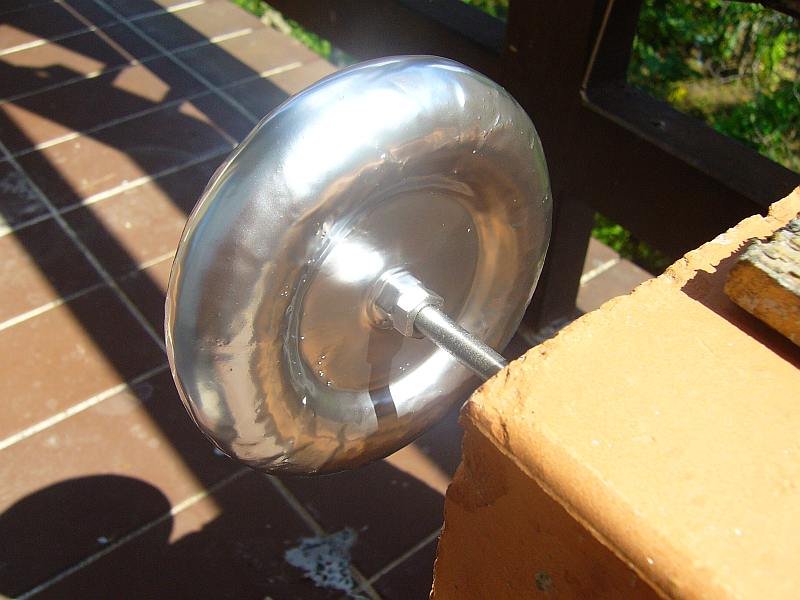

Tetőkapacitásnak toroid alakot kéne összehozni. Előző oldalon is erről volt szó.
(#) bbazs válasza Collector hozzászólására (») Szept 4, 2010 /
Van itthon valahol ilyen expander, majd előkutatom.
Te hogyan fémesítetted be az expandert, hozta az eredményt?
(#) Collector válasza bbazs hozzászólására (») Szept 4, 2010 /
Alumínium ragasztószalaggal, meg krómfestékkel. Csak a festék leég, ha a toroidból közvetlen jönnek szikrák, kell rá más kitörési pont.
