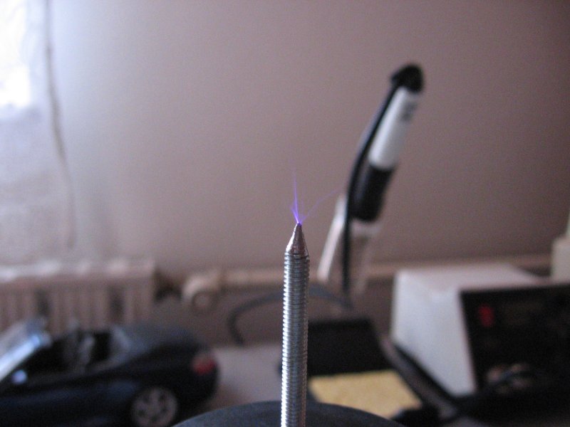

A tekercs 5,8 cm lett és kb 1-2 cm-es szikrát csinál tetőkapacitás nélkül. De hogyha rárakok valamit a tetejére nem megy, az mér van ? Milyen tetőkapacitást rakjak rá ? Itt vannak videók és képek: http://www.indavideo.hu/video/Tesla_tekercs http://www.indavideo.hu/video/Tesla_tekercs_video2
Kevés a menetszám.Egyébként pöpec!

Növeld meg a csatolást, a szikra is nagyobb lesz. A huzal ugye nincs belül vezetve?
Ilyen csúcs helyett inkább egy kis csapágygolyót tegyél rá, vagy valami hasonló szabályos alakú kis tárgyat. Nagyobbat csak akkor, ha van rajta kitörési pont.
És mekkora tetőkapacitást kell rárakni ?
8 cm-es lemezdarabot ? És ha olyan fánk alakut raknék rá ?
Lemez nem jó, mert az oldala éles. Gömböt, vagy toroidot érdemes rátenni, aminek szabályos, lekerekített élei vannak. Kísérletezésnek rárakhatsz bármit. De ha eleve ekkora szikrát csinál, máshol is szét kell nézni, pl. a primer huzalodat kapásból érdemes vastagabbra cserélni, és legyen vörösrézből. De elsőnek rakd feljebb a primert egy kicsivel, és ügyelj rá, hogy ne nézzen lefelé semmilyen csúcs (ez a kicsi szekundered hátránya).
