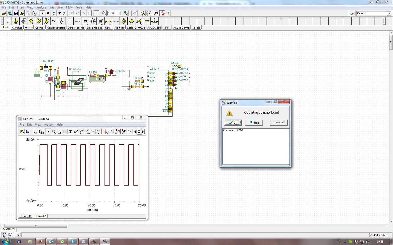

Csak mikor hozzákötöttem az 555 IC-t astabil módban akkor a kimenet magasra váltott, és ott is maradt, analysis /transiesn megadtam egy olyan idöt, amit a gép 15 percig számolt.... és végig magas volt a kimenet. Pedig a idő így lett megadva: T1: 74.9133 ms T2: 71.6562 ms Kitöltés: 51% Frekvencia: 6.8085 Hz A hozzászólás módosítva: Ápr 6, 2015

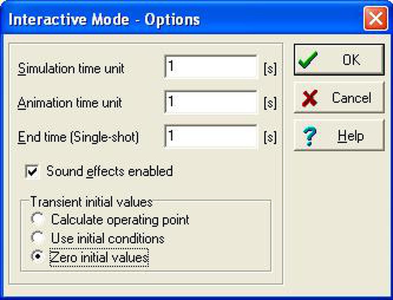

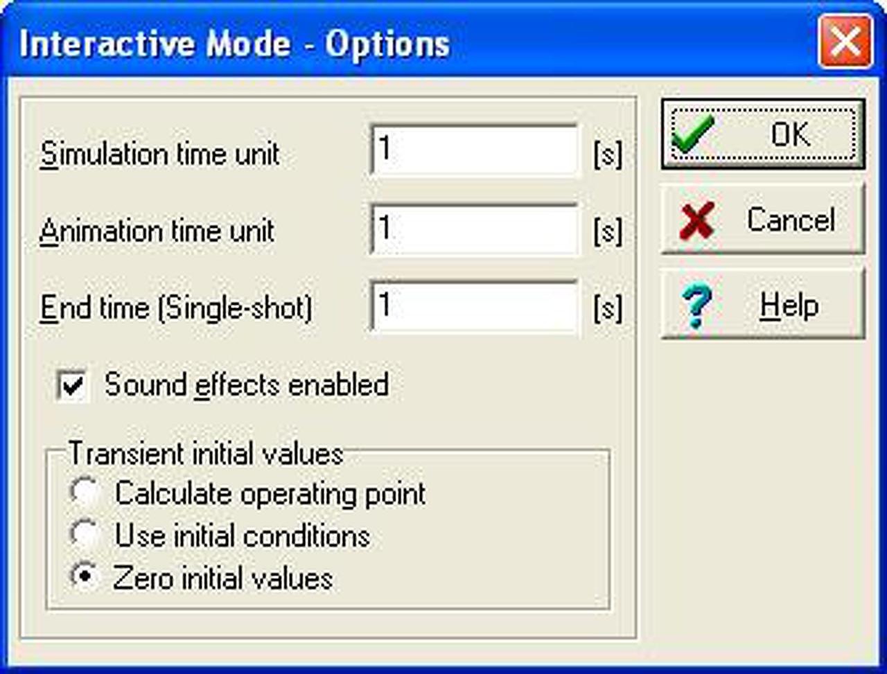

Póbáld ki ezt: A szimuláció options 1 , 1, 1 zero kezdeti érték és tranziens módban
Így már megy tranziens módban! Köszönöm!

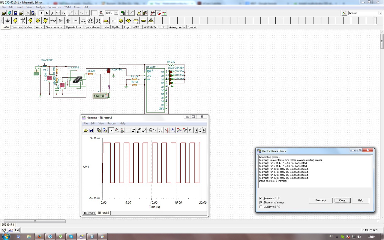

Interaktív/start módban ne is álmodjak rolla, hogy majd a 4017 ledjei villogni fognak? ![]() A hozzászólás módosítva: Ápr 6, 2015
Akkor megpróbálok a tiédből kiindulni, mert az én tervem csak errort ad...
Köszönöm a segítséget, majd ha nagyon nem megy írok még ![]()
Ha 7-8-9 verziósnak elmented és felteszed megnézzük mi a hiba.
Na én most feladtam, a tranzienst analízis végigmegy. Viszont interaktív/start akkor ezt a hibát jelzi, próbáltam a kapcsolót változtatni, de semmi.
Mint ahogy fentebb írtam, interaktívat így kell beállítani:
