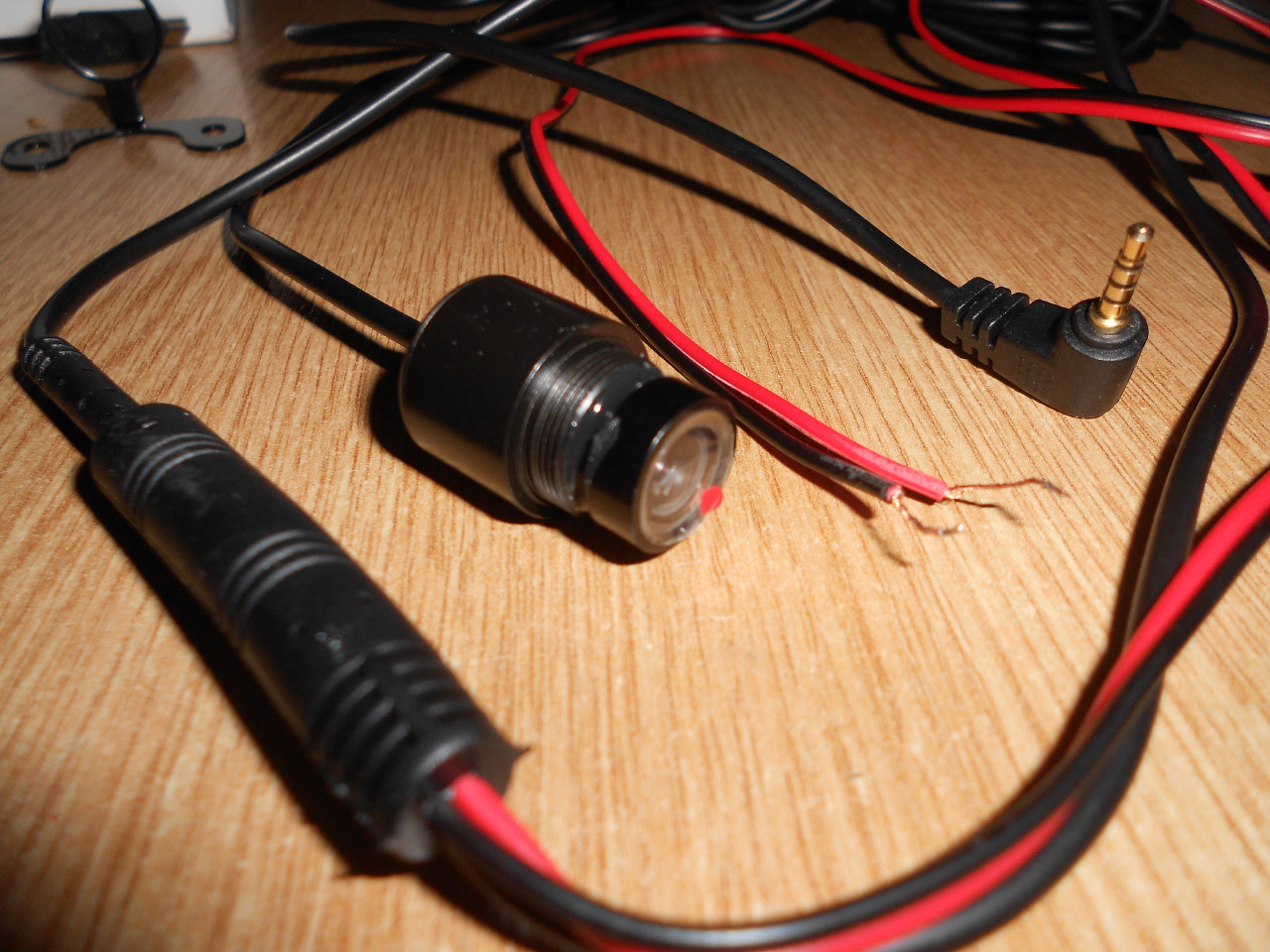

Két verzió lehet:
1. pozitív-negativ-tolatásjelző vez.-videójel 2. pozitív-negatív-videójel-videó árnyék. Az a kettő tolatás visszajelzés honnan jött össze? A hozzászólás módosítva: Feb 3, 2016
Alapból kell a négy ér, hacsak a kis kínai egyet ki nem spórolt, hogy a kamera - és a videójel kábel árnyékolást közösítette. De annak is fenn áll az esélye, hogy a tolatásvisszajelző minusza is közös.
Szerintem a hátsó kamera tápja az csatlakozik a tolatásjelzőnek nevezett két érre.
Mennyire tűnik szétszedhetőnek a kamera? A képen a töltő alatt milyen kábelvég van?
Nem igazán, bele van öntve egy kis hengerbe az egész. Vízálló ugye.
A tolató lámpáról nem lenne értelme a tápot kapnia, mert akkor csak tolatáskor működne a kamera. Viszont a tükrön lehet külön a hátsó kamera képét is kérni. Így viszont a tápot akkor a tükörből kell kapnia. Csatoltam egy képet: A 4 eres jack megy a tükörbe A fekete-pirosa tolatólámpára A gombóc pedig maga a kamera ![]() A kamera kábele és a tolató visszajelzés abban a kis rúdszerű gombócban csatlakozik össze.
Javaslat: ha tudsz forrasztani, van zsugorcsöved, videóbemenetü monitor-tv, akkor a következőt tedd:
A rúdszerű gombóc és a kamera között valahol vágd el a vezetéket. A kamera felé 3 vezetéket találsz: piros (+), fekete (-) valamilyen szín (videójel) Adsz neki tápot, videójelet a TV-re, ha van kép akkor vezetékhiba, ha nincs akkor szomorú arc. ![]() Ha lett kép akkor vezetékhiba megkeresése pl. csipogóval a rúdszerű gombóc és a 4 pontos csatlakozó között. Ha jó lett akkor vezetékek összeforraszt, zsugorcső rámelegít, örömteli arc. A hozzászólás módosítva: Feb 3, 2016
Okés, 1 próbát megér. Rosszabb úgysem lehet
![]() Táp hány volt lehet vajon? Az egész autó rendszer 12V ugye, kérdés hogy a tükör kevesebbet ad-e a kamerának..

Ha adok 12V-ot a tolatólámpa vezetéknek, akkor a tükör át is kapcsol tolató módba. Mutatja a kis skálákat is, de a kamera képe ugyanúgy fekete. Szóval ha mindent bekötök akkor sem működik.
Akkor nincs mese, el kell vágni a kamera kábeljait, és azt kell kipróbálni, hogy ott adva tápfeszültséget a kamerának, akkor egy tv videobemenetén a kamera jelét meg lehet- e jeleníteni. Ha meg meg van a videójel vezeték, akkor a tükör felé menő meleg eret kézzel megérintve, valami halvány zavarjelnek jelentkeznie kell.

Addig is arra gondoltam, hogy van egy dron kamerám, rákötöm azt a tükörre. Meg is tettem. A kamerán világít a LED hogy üzemel, de ugyanúgy fekete a kép. Elvileg a drón kamerának is jónak kellene lennie, nem igaz?
Legújabb tesztemben a következőt csináltam:
A kamerának tápot a tükörről adtam, így tuti annyit kap amennyi kell neki. Videó jelet, földet a TV tuner kompozitjára kötöttem. És hát ez is adott egy szép fekete képet ![]() Szóval sanszos hogy tényleg rossz a kamera.
Srácok! Megvan!
Valóban a kamera a rossz. Eszembe jutott, hogy a fényképezőgépemnek van composite kimenetele. Rákötöttem a tükörre ott, ahol a kis kamerát levágtam. És tádám, máris mutatta fényképező képét! Tehát jó a tükör, jó a kábel, rossz a kamera ![]() Noh mindegy, pár ezerért már lehet ilyet venni. veszek egyet és rákötöm. Köszi mindenkinek a segítséget! ![]() Ps.: Tudok olyan helyet Magyarországon ahol ilyen kis kamerát lehet rendelni, ami bírja is a gyűrődést? A hozzászólás módosítva: Feb 3, 2016
