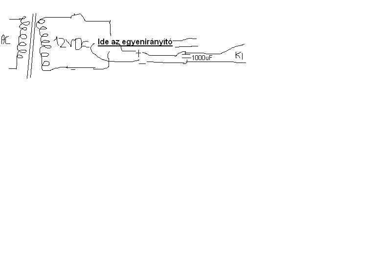

(#) loky93 válasza Stiler hozzászólására (») Jún 26, 2008 /
lehet hogy félreértem a kérdésedet,de egyenirányítani kész egyenirányítóval,vagy egyenirányító diódákkal lehet
Ezt bármilyen rádiósboltban megkapod!
a lüktetésre a megoldás: az egyenirányító után bekötsz egy 1000µF-os kondit

(#) loky93 hozzászólása Jún 26, 2008 /
itt van egyy igecsak vázlatos,hírtelenjében összedobott rajz egy egyszerű táphoz.Nekem ez tökéltesen műxik.
(és tudom az egyenirányító rajzát csak paint-tel bonyi lett volna lerajzolni)
És azt is tudom hogy az a dc nem kellett volna oda a trafóhoz,VÉLETLEN VOLT)

(#) Stiler hozzászólása Jún 27, 2008 /
(A-enként 2200 uF, ha jól rémlik) tehét 6A re kell egy 13,2mF os kondi (van ekkora???)
ezzel párhuzamosan mehet egy kisebb (100 nF) kondi, -> minek ez a kondi és pontosan hova kell rakni?( )
Általában ezután jön a stabilizátor, ami a 12 V-ról gondoskodik, kimenetén a bemenő oldali puffer tizedének megfelelő kondi, illetve itt is lehet még egy kisértékű kerámia. Ezt egyáltalán nem értem főleg hogy lehet e kapni a stabilizátort vagy azt már korábban leírtad?

(#) uli válasza Stiler hozzászólására (») Jún 28, 2008 /
No kezdjünk hozzá.
Gondolom elolvastad az egyenirányításról szóló cikket ami az oldalon van?
Olvasd el. Abban le van írva egy két okosság.
A 100 nF zavarszűrő kondenzátor, lehetőleg kerámia legyen.
Stabilizálásról annyit, lehet Zénerrel illetve stabkockákkal. ha 12 V kell, akkor neked egy 7812 jóljönne. De 6 amperhoz nem egy darabra lesz majd szükséged.
