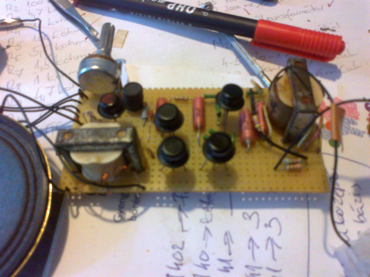

(#) Atosbacsi hozzászólása Jún 11, 2013 /
Üdvözletem!
A képeken látható tranzisztoros reflexvevőt építem a "Tranzisztoros rádiót építünk" című könyv alapján. Minden alkatrésze bontásból van. Találtam korabeli orosz tranzisztorokat, bár a könyv nem ezekkel említi. Balról jobbra sorrendben: MP402 (reflex kapcs.), MP40 (Hfelőerősítő), MP41 (Hf meghajtó), MP41, MP41 (ellenütemű végfok). Első kérdés: Megfelelnek a kapcsoláshoz az említett tranzisztorok? Multiméterrel mérve jól működnek. Jól gondoltam, hogy amelyik tranzisztoron nem festékpötty jelöli az emittert, ott egy szám hivatott erre? Kettőn sincs festékpötty, csak "2" és "3" számok.
Kérdések azért merültek fel, mert nem működik a rádió. Bekapcsolva kattanás hallható, és utánna semmi. 150 mA áramfelvételt mérek.
(#) Medve válasza Atosbacsi hozzászólására (») Jún 11, 2013 /

(#) szendi001 válasza Atosbacsi hozzászólására (») Jún 11, 2013 /
Szervusz! A kérdés nagyon jó de komoly munkára kell számítanod. Az alábbi sorrendben kell éleszteni a vevőt. Csak a hangszóróhoz közeli két tranzisztorra adsz feszültséget. ( A nyákot szakítsd meg óvatosan egy pengével. Mérj nyugalmi áramot. A bal trafó 2. es pontjára adva jelet (egy kondenzátoron keresztül pl PC hangkártya kimenet) Jó hangerővel szólnia kell. Ha ez nem sikerül ne menj tovább...Aztán a végfokot megelőző két tranzisztort kellene beüzemelni. Ekkor sokkal nagyobb erősítést kapsz. Na ha ez a négy fokozat demonstrálhatóan működik akkor írj vissza és megyünk tovább.

(#) szendi001 válasza Medve hozzászólására (») Jún 11, 2013 /
Amugy még sokat segíthet a projekten egy rendes nyák. Valahogy nekem furcsa hogy a két trafó nem egymáshoz közel van!Bővebben: Link Ugyanaz a bekötése, mint a BC182 nek!

(#) hatvanasjocó válasza Atosbacsi hozzászólására (») Jún 11, 2013 /
A 150 mA sok valószínű, hogy a végfok bázis ellenállás osztó nem megfelelő a tranzisztorokhoz. Egyébként megfelelőek a tranzisztorok feltéve, hogy nincs köztük hibás. A szovjet tranzisztorok lábai majdnem egy sorban vannak és a legtávolabbi az emmiter. Medve társunk felvetése nem áll mert itt nincs az említett inkompatibilitás. Ezek mind a kapcsolásnak megfelelő PNP germánium tranzisztorok.Ennek a kapcsolásnak még hibás végfokbeállításnál sem lehet több a nyugalmi árama 10 mA-nél! T1 trafó primerjén(ellenütemű meghajtó) is csak max 2 mA-t kell beállítani az R5 ellenállással.

(#) Atosbacsi hozzászólása Jún 12, 2013 /
Jónapot!
Köszönöm a sok hozzászólást. Máris segítettetek ugyanis én azt gondoltam, hogy mindegyik tranzisztor lábkiosztása ugyanolyan. Főként, hogy egy rádióból való mind az öt. A p402-es tranzisztor lábkiosztása különbözik a többiétől. Ez javítva. Kiszedtem, megmértem, úgytűnik nem ment tönkre. Most majd végig megyek minden fokozaton ellenőrizve őket.

A két trafó a helyhiány miatt került egymástól messze.
(#) _BiG_ válasza Atosbacsi hozzászólására (») Jún 12, 2013 /
Akkor egy jótanács: az összetartozó alkatrészeket célszerű közel elhelyezni egymáshoz, hogy a felesleges és gondot okozó hosszú vezetékeket el lehessen kerülni (az egymásrahatást inkább árnyékolással szüntetik meg, ennek hatását beleszámítják a tervezésbe).
A gond a nagyobb ohmos ellenállás (káros visszacsatolás!), és a káros indukciók és szerelési kapacitások kialakulása. Egy hosszabb vezeték pláne rosszul elvezetve nagyon könnyen okoz gerjedést, de legalábbis nagyobb zajt.
Ha a nyákra odafért a trafó, akkor máshogy elhelyezve is elfér! Kicsit több tervezés sok bajt tud megelőzni.
Az orosz tranzisztorok többnyire nem túl jó elektromos paraméterekkel rendelkeznek (főleg a kommersz darabok) viszont elég masszívak. Volt eset, amikor az emitter és kollektor felcserélése sem okozott tönkremenetelt, csak halkabban szólt a készülék
Köszönöm a tanácsot! Van még hova fejlődnöm ez biztos. Összetartozó alkatrészek egymás mellett dolog ment, csak aztán széltébe elfogyott a panel. Na mindegy, tanultam.
Teszteltem a rádiót. Végfok jól működik maximum 5 mA az áramfelvétele. Az előző két fokozatot is belevéve viszont megzavarodtam. A tr2 bázisára tettem a jelet, de nem működik. Rossz helyen próbálkoztam, vagy nem ok valami? Bocs a lúzer kérdésért.
