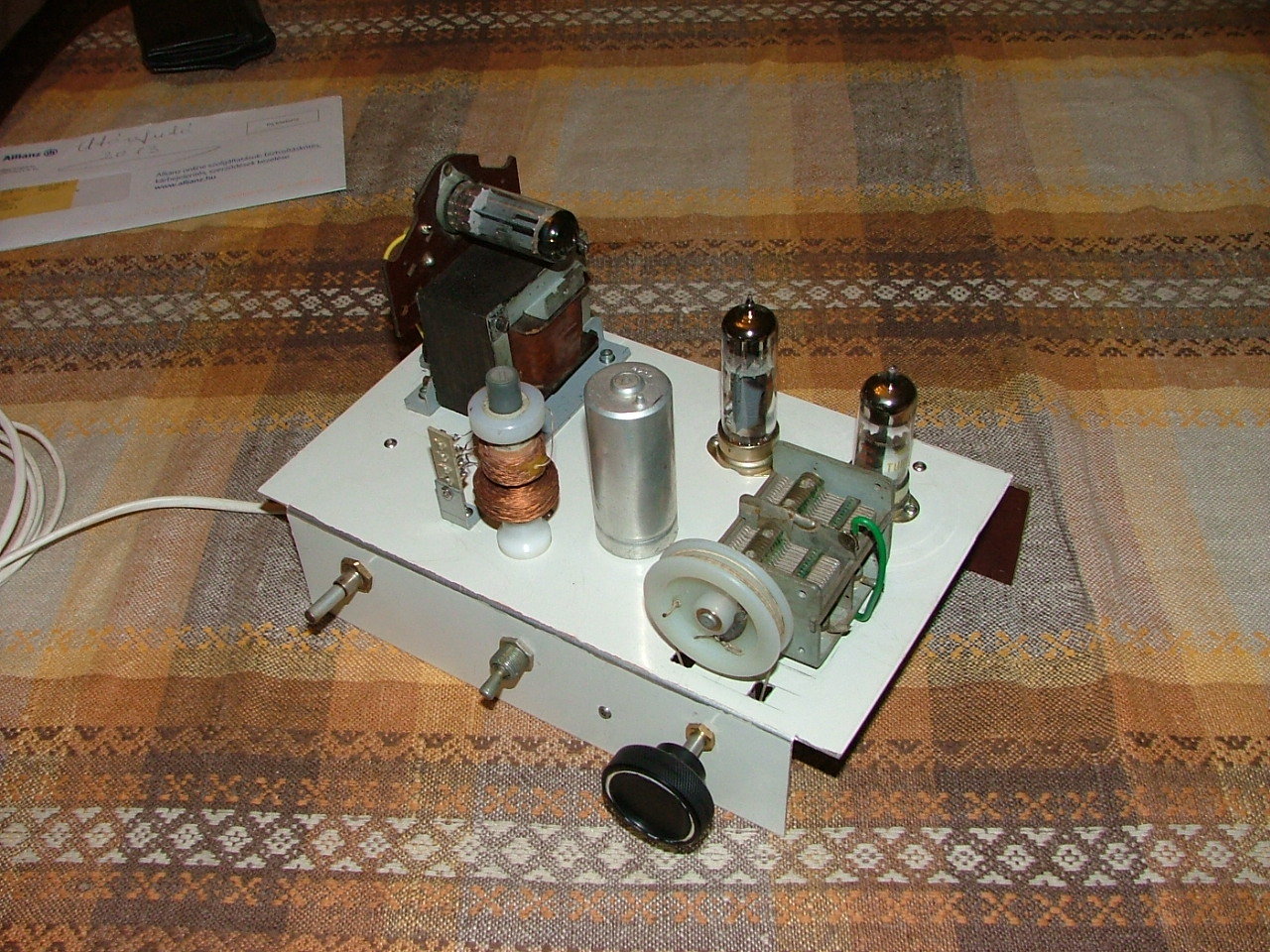

Holnap kipróbálom az 1nf-os kondit mennyire csökkentsem? 500pf elég lesz?
Elnézést, tényleg a rácsot teszi negatívabbá, elírtam.
A rácslevezető elhagyását 2,5k-s katódellenállás mellett javasolja a katalógus, így is negatív lesz a rács.
Célszerű az áthidalás, de nem magát az elkót, hanem a csőláb és a föld közé kéne kötni, ott a leghatásosabb.
Kipróbálom holnap. Nagyon köszönöm mindenkinek a segítő hozzászólásokat.
A változtatások eredményéről holnap beszámolok. Tisztelettel Madzagos
Igyekszem segíteni, persze én is vétek hibákat.
Na, de csak összejön az az erősítő, és az építője örvendeni fog ![]()

Kipróbáltam az általatok javasolt átalakításokat. A 10m ohm-os ellenállást kicseréltem 6,8 m ohm-osra elkezdett utána torzítani illetve könnyen gerjedt. A 10m ohm-ossal nem csinálta ezt, úgyhogy visszaraktam bele.Próbáltam csökkenteni az 1nf-os kondenzátor értékét,de nem javult a helyzet.A tápegységbe beépítettem egy 470mikroH fojtót.Ha a hangerő potmétert feltekerem akkor a hangszóróból sustorgás és búgás szerű hang hallatszik,abban az esetben ha a forgókondit üres helyre állítom. Ha állomásra tekerem a forgókondit akkor ez a mellékzörej nem vehető észre. A triódánál lévő 100ohm os katód ellenállást 150 ohm-ra cseréltem így a leglágyabb az erősítés szerintem, mert így a legtisztább a hangja.
Ne haragudj, hogy belekotyogok, de gondolom nem m ohm (miliohm) hanem M ohm (megaohm) nagyságú ellenállásokról van szó, ha nem tévedek. Csak a pontosság kedvéért.
Nem tévedtél csak nem nyomtam a shift gombot.
Kell annak mennie 10Mohm-al is, de az az 1nF csak arra jó, hogy magashangot vágjon, így persze lehet a hangja lágyabb. Vajon az előző fokozathoz jól illeszkedik-e a 100kOhmos poti? Ezek a zajok (+brumm) lehet, hogy "keresztmoduláció"-s eredetűek, amik az előző fokozat nem megfelelő illesztéséből (is) eredhetnek. A megfelelő illesztéseket le lehet "koppintani" azonos végfokú rádiók kapcsolásaiból.

A 100K ohm-os Poti az eredeti kapcsolás szerint van bekötve, csak a végerősítő fokozat lett kicserélve PCL86-os kapcsolásra.
Szép Munka, Gratulálok!
![]() Kapcsolási rajz és cikk nem lesz belőle? ![]()
Még a dobozolás hátra van. Utána lehet hogy megírom a cikket. Tisztelettel Madzagos
