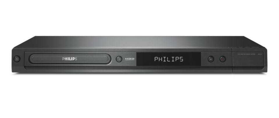

(#) Remci hozzászólása Nov 24, 2020 /
Van egy Philips HDR3500/58 tipusu DVD felvevő/lejátszó. Vihar után se kép,se hang. A tápban zárlatos lett egy egyenirányító dióda, amit kicserélve meg jöttek a tápfeszültségek.Ha a távirányítóval bekapcsolom, akkor ki írja a Philips feliratot, a DVD lejátszó morog egyet, de nem nyílik ki a tálca se gombnyomásra,te távirányítóra. Bekapcsolás után, Tv-re kötve csak a hangyák háborúja látszik, ami nem csoda, mert nincs se Tv antennám,se kábel Tv-m amit az antenna bemenetre tudnék dugni, majd egy idő után kikapcsol,és csak az órát mutatja. Viszont ebben az állapotában ha a video bemenetére jelet adok pl egy set-top box-ról, azt ki adja a Tv-re.A feszültség csatlakozásokat minden panelen, HDD-nél,DVD olvasónál megmértem és mindenütt megvoltak a megfelelő feszültség értékek. De a távirányítóval csak be-ki kapcsolni tudom, semmi más gombra nem reagál. Se menüt,se semmit nem tudok előhozni a kijelzőn.Távirányító kiadja a jeleket,legalábbis kamerás mobilon látom hogy a ledje villog.Javított már ilyet valaki, vagy érdemes vele foglalkozni? Bővebben: Link

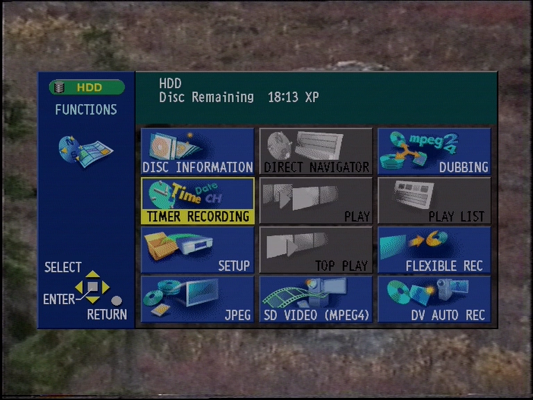

(#) bbb hozzászólása Okt 26, 2023 /
Panasonic DMR-E100HEG HDD-s DVD rögzítővel gyeg a bajom. Az AV3, vagy AV4 bemenetre kötöm SVIDEO kábellel az SVHS-t, s így gyönörűen át is megy a kép, illetve mellette a hang a megfelelő RCA csatlakozásokkal. Miközben megy a lejátszás a videomagnón, megnyomom a HDD gombját (illetve az világít zölden, miszerint azt használná), majd a REC gombot, hogy kezdjen el rögzíteni. Látszólag úgy tesz, mintha rögzítene, de mégse. A merevlemeznek lehet hallani halkan a hangját, mintha írna rá, de mikor bemegyek a menübe, akkor a visszajátszás gombjai szürkék, a lemez üres.
Formázni engedte a merevlemezt, nem írt rá hibát. A szervizmenübe bementem, s ott kiválasztva a HDD read test opciót ([3][1]), szépen végigmegy a lemezen, s a végén a HDD OK felirat fogad, vagyis szerinte jó a merevlemez.
Próbáltam kicserélni másik HDD-re, "természetesen" azt nem fogadta el a gép, leformázni sem akarta, csak kiállt hibára. Persze ugyan ezt játszotta egy 120GB-os merevlemezzel, egy LG-ből származó 80GB-ossal, egy 40GB-os IBM-mel is.
Véletlenül van ezeknek a Panasonicoknak valamilyen gyári programja, amivel elő lehet számára készíteni egy megfelelő merevlemezt? Vagy rábírni, hogy egy biztosan jó HDD-t hajlandó legyen felismerni sajátként? Az nem érdekel, hogy több legyen a felhasználható tárterület, az XP minőségben felvehető 18 óra elegendő lenne nekem, csak működne...
(#) bbb válasza bbb hozzászólására (») Okt 31, 2023 /
Fejlemény.
A Panasonic 80GB-os lemezéről készítettem egy klónt egy másik HDD-re, így be tud indulni vele a rögzítő. Le is tudja formázni az "új" HDD-t is, viszont a jelenség továbbra is ugyan az. Elvileg rögzíthetne, a REC melletti piros LED világít is, a kijelzőn "pörög" a karika, mégse rögzít semmit, a visszajátszásnál a gomb szürke marad.

(#) bbb válasza bbb hozzászólására (») Nov 16, 2023 /
Kipróbáltam a merevlemezt külső tápról járatva a felvételt és sajnos nem változott a helyzet, továbbra se rögzít semmit a készülék. Amikor a menübe bemegyek, hogy megnézzem a felvételeket, akkor szürke az összes olyan gomb, ami a visszajátszással kapcsolatos. Gyanús, hogy valami szoftveres dolog is lehet, vagy valami védelem, de ilyen hibát még nem találtam a tanyáról leszedhető útmutatóban se.
