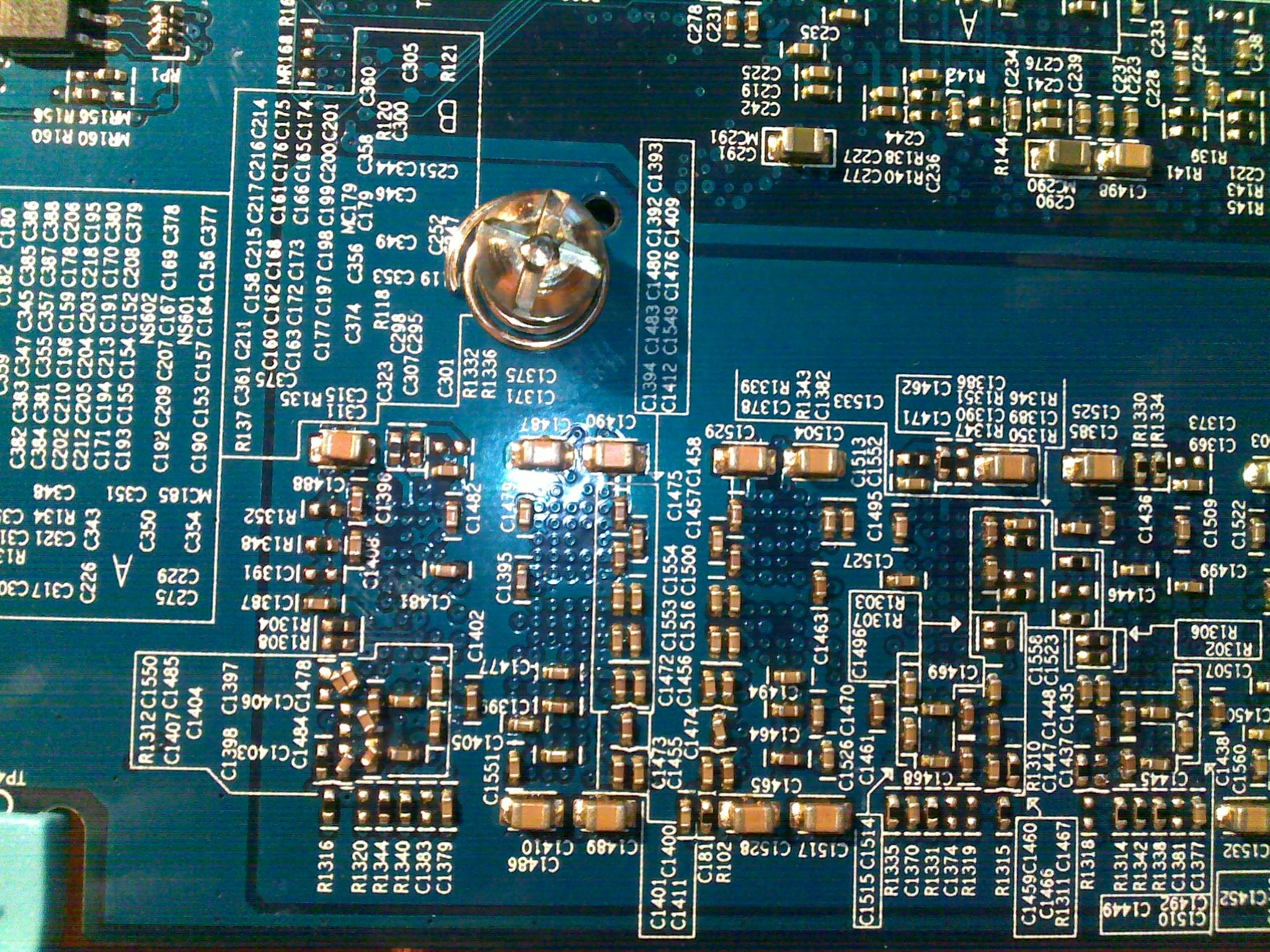

Forrasztástechnikai kérdésem lenne. A következő képen: Bővebben: Link látható picike smd alkatrészeket hogyan tudnám épen visszaforrasztani a pad-jukra? Egy videókártyáról lenne szó.

(#) MolnarG válasza Szebence hozzászólására (») Jún 18, 2011 /
Szerintem tűhegyű csipesszel, hegyes pákával és sok türelemmel.

Mi jót tettél szegénnyel? Talán hőlégfúvóval próbálkoztál, hogy így összekuszálódtak rajt az alkatrészek, vagy mi?
Szerintem egy sima véső hegyű pákával és egy szálkacsipesszel elvégezhető a mutatvány. A lényeg hogy a kondik oldalát melegíted a pákahegy lapos felével, így mindkét végén megolvad az ón, a csipesszel pedig a helyére igazítod. Szükség esetén egy kis ónt lehet hozzá adagolni, meg folyasztószert.
