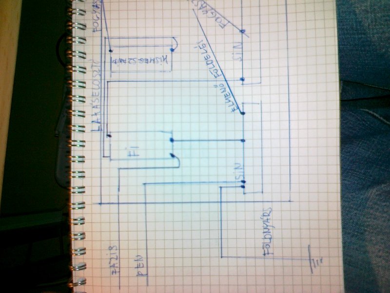

Tudod, az a baj, hogy magyarországon a nullázott rendszer él, ahol a nulla és a védővezető galvanikus összeköttetésben kell, hogy legyen. Namost, amit te szeretnél elkövetni, az a nullázás megszüntetése, és földelt rendszerré átalakítás lenne. Namost, az nem tetsző cselekedet!
(#) karaszbandi válasza Hajkeverő hozzászólására (») Jún 18, 2011 /
A nullába nem kell kismegszakító, de egy védővezető kialakítása kötelező lenne!
Ha játszol a villannyal, akkor egy 30mA-es FI relét is jó lenne, ha beiktatnál. Sőt, ezt az egész műveletet a saját érdekedben szakemberre bíznád.

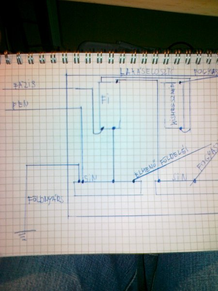

(#) plepi válasza ruttkaygabor hozzászólására (») Jún 18, 2011 / 1
Az a rendszer ahogy van jó,de ha le versz egy kettő méteres földnyársat az még jobb,ez a dolog úgy néz ki ha fi relét is akarsz hogy a fázist bekötöd az fi relébe a pent meg rákötöd egy sínre a földelőszondától jövő zöld sárga vezetéket ugyan arra a sínre kötöd ahova a pen-t,na erről a sínről adsz az fi-nek egy nullát,és ami az fi ből kijön nulla azt egy másik sínre kötöd,az fi-ből kijövő fázist meg kismegszakítóba kötöd, a konnektorokhoz meg a lámpákhoz menő zöld sárgát meg a földszonda és ahova a pen érkezik oda kötöd
itt egy rajz

(#) plepi válasza plepi hozzászólására (») Jún 18, 2011 / 2
beállítottam rendes irányba

(#) ruttkaygabor válasza plepi hozzászólására (») Jún 19, 2011 /
Tehát akkor nem gond ha lenyomom a földbe a 2 méteres nyársat, csak jó lenne ha már megcsinálnám 0bontó sínesre a témát, ugye?
Ahogy említettem, drága "villanyszerelő-mester" kollégánk jól kicseszett velem, mert csak fogta és a bejövő PEN-t sín nélkül egy büdös nagy sorkapocsba bekötötte, és és ennek a sorkapocsnak a másik végére rátette a házba menő 0-ákat és PE-ket...
Külön köszönöm a vizuális ábrázolást
Tehát akkor irány a villanyszerelési bolt két 0bontó sínért...

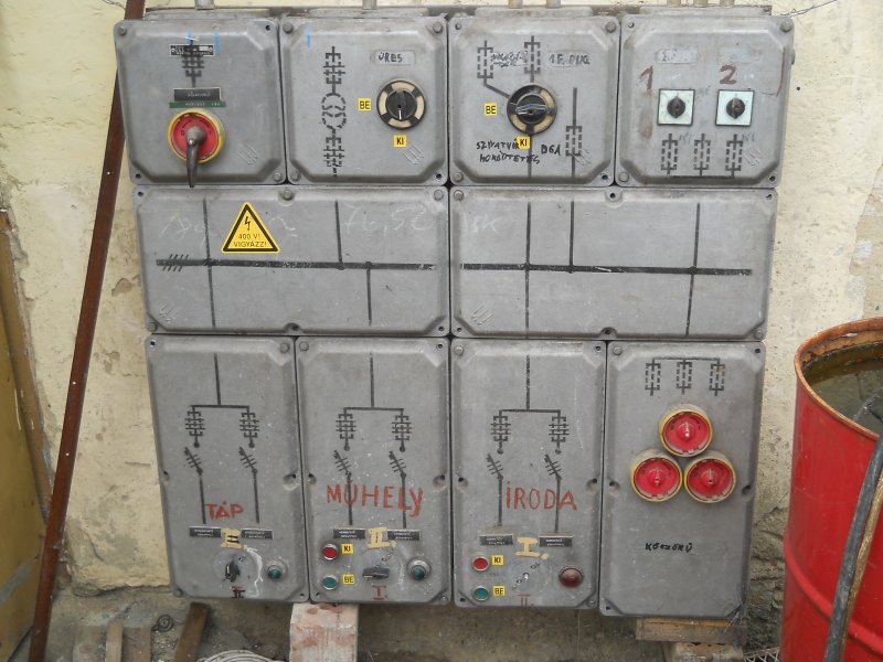

Üdv mindenkinek.Van egy alu tokozott mezős elosztóm.Ezt szeretném felújítani.Ami abban nyilvánulna meg hogy a sínezésen kívül mindent kicserélnék belül valamint a sín tokokon kívül minden fedelet nyithatóra cserélnék.Ezzel eddig nincs is semmi gond.A gondom az hogy szeretném legalább ugyan ilyen korrektül fel"rajzolni"a fedeleket mint ahogy az eredetileg volt.De nem tudom honnan szedjek ilyen fújó festő sablonokat amikkel ezeket eredetileg fújták???És hogy az újabb berendezéseknek mik a rajzjelei??Gondolok itt a a kismegszakítókra és netalán frekiváltókra stb.Ha valaki tudna segíteni azt megköszönném.

(#) karaszbandi válasza harmi hozzászólására (») Jún 19, 2011 /
Amelyik toktetőn szerelvény van azt cseréld nyithatóra, mert levehetőn nem lehet szerelvény. A toktető belső föld csatlakozását pedig egy 6-os Z/S MKH-val kösd le EPH-ra.
(#) harmi válasza karaszbandi hozzászólására (») Jún 19, 2011 /
Köszi ezt nagyon jól tudom én is!És ezt írtam is hogy lecserélem! Egyébként az ajtókon nem lesz szerelvény. Mert ha szerelvényt rakok akkor erősen romlik Az IP védettsége.
(#) elhungaro válasza harmi hozzászólására (») Jún 19, 2011 /
Hát talán ragaszd le papirragasztóval és ugy fujd le,azt szépen meg lehet csinálni! Frekvenciaváltó??? Olyan nincs a képen! a kismegszakító rajzjelét kiGooglézhatod de az olvadóbiztosít is megtenné nekem pl!Ŕlltalában a kismegszakíton rajtavan a saját rajza!
(#) harmi válasza elhungaro hozzászólására (») Jún 19, 2011 /
Így van most nincs benne frekiváltó, de a felújítás után lesz benne 2db.Az összes olvadóbetét helyett kismegszakítók lesznek.

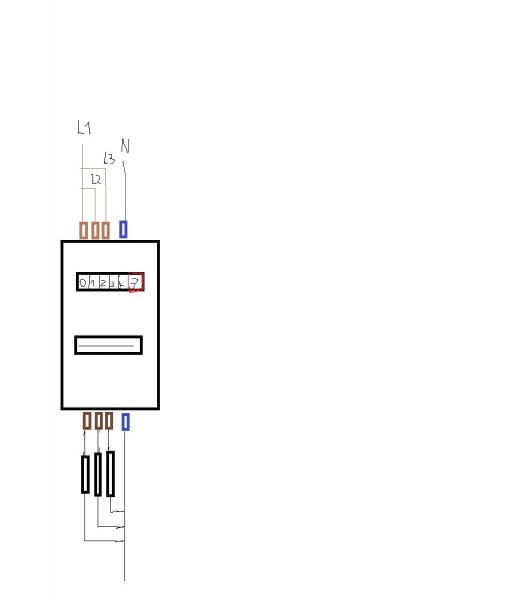

(#) lui144 hozzászólása Jún 21, 2011 /
Nemrégiben kaptam egy 3 fázisú villanyórát. Szeretném felhasználni almérőnek, de van néhány probléma:
- a hely ahol szeretném almérőnek használni ott csak 1 fázis van
- Még ha sikerülne működésre bírni a saját koncepcióm szerint (mellékelt rajz) nem tudom, hogy mennyire tudná mérni így bekötve a fogyasztást.
- Mivel csak egy fázis van. Nem tudom, hogy melyik fázisbemenetre kössem a bejövő fázist.
Ha bekötöm a villanyórára a 3 különböző fogyasztót így bekötve akkor így működőképes a villanyóra 1 fázisról?
A segítséget előre is köszönöm

(#) plepi válasza lui144 hozzászólására (») Jún 21, 2011 / 1
Egy fázist bekötsz úgy is mérnie kell!
(#) karaszbandi válasza lui144 hozzászólására (») Jún 21, 2011 / 1
Csak gondold végig. Ha van egy lakás, ahol 3fázis van, és televan egyfázisú fogyasztókkal, akkor mi van?
Semmi, ugyan úgy mér egy fázist is. Egy fázist bekötsz és mérsz! Ennyi. Semmi hókusz pókusz.
(#) lui144 válasza karaszbandi hozzászólására (») Jún 22, 2011 /
Már csak az nem világos, hogy ha a bejövő 1 fázist bekötjük mind a 3 helyre akkor fog-e mérni a villanyóra.

(#) proba válasza lui144 hozzászólására (») Jún 22, 2011 1 /
Miért variálnád? (próbáld ki,szerintem úgy nem mér,mivel gondolom a három áramtekercs hatása kioltja egymást)

(#) fulcsii válasza lui144 hozzászólására (») Jún 22, 2011 / 1
Ha a 3 fázisu mérőnél 2 fázis ki van kapcsolva és egy fázisról működtetnek bármit is, akkor az működik!
Tehát kössed be a fázist az egyik fázis helyére L1-L2-L3 bármelyikére. Az elmenőt a megfelelő párjára. az N helyére kössél nullát és annak működnie kell!
(#) karaszbandi válasza lui144 hozzászólására (») Jún 22, 2011 1 /
Ki mondta, hogy mind a háromra kötni kell?
Egyet kötsz egy helyre és kész. A fesztekercs gyárilag hidalt, azt nem kell keresni. Nulla bele és mér. Mit nem értesz ezen? Húúúúha.
