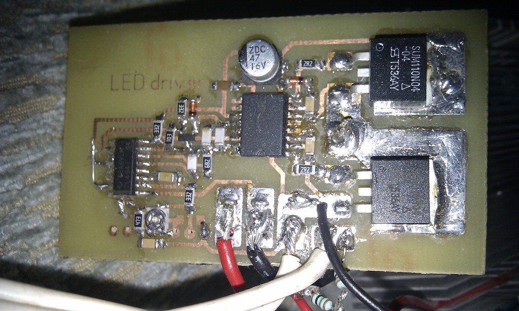

Terveztem egy szinkron buck áramgenerátoros konvertert és pont nekem is egy SST-90 et hajt.
Kapcsolásom nincsen mert légből kapott terv, nyáktervet tudok adni ha érdekel, esetleg 1-1 fotó a két oldalról. Hővédelem az nincsen de kb 10 perc alatt ki lehet egészíteni azzal is.

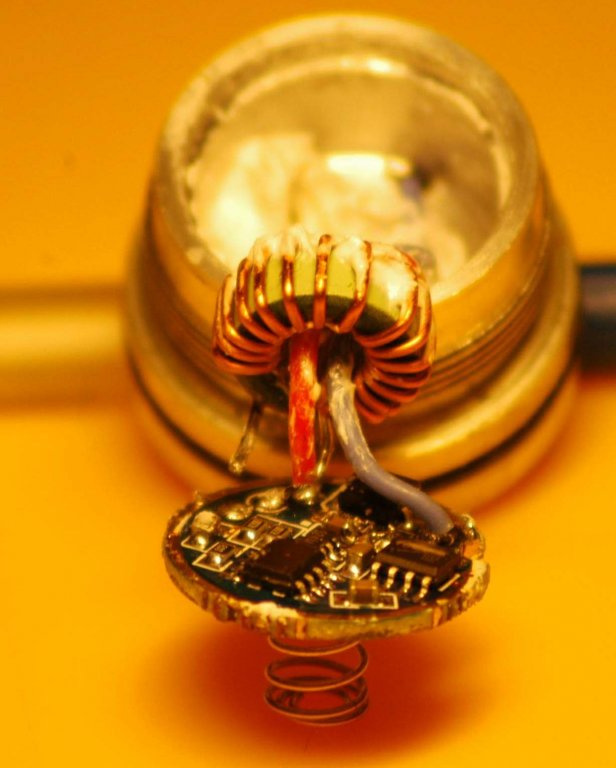

Én egy barlangászcsoport tagja vagyok. Eddig már jó pár lámpát alakítottam át a csoportnak a kínai piacon beszerzett lámpákból. Ugyanis azok a lámpák több fokozatúak és nem alkalmasak a barlangászoknak, mivel nekünk nem kellenek a villogó funkciók. Viszont ha átalakítom egy fokozatra (bekapcsoláskor mindig max. fényerővel világítanak), akkor már teljesen jók. Pár napja találtam egy új fajta lámpát, aminek nagyon jó a fénye és sikerült meggyőzni a vezetőséget, hogy ilyet vegyünk a csapatnak. Viszont átalakításkor derült ki, hogy ez a fajta kicsit más áramkörrel működik, mint az eddig ismert fajták. Eddig egyszerűen csak kikerültem az áramkört, ami villogást csinált. Ebben az új fajtában meg van egy tekercs szerű rész. Gondolom ez növeli a feszültséget. Így ha kikerülöm az áramkört, akkor nagyon gyengén világít a LED. Ismeri-e valaki ezt a fajta áramkört? Esetleg Tudja-e valaki, hogyan tudom kiiktatni ezt a villogást, úgy, hogy a fényerő maradjon maximálisan? Nagyon megköszönném a segítséget! Üdv. Bac.
A meghajtóról annyit, hogy TL494 vezérli és IR2110 a meghajtó ami rugdossa a félhídban elhelyezett 2db SUM110-es fetet. Az árammérés egy 10mOhm-os söntön történik ami visszamegy a műveleti hibaerősítőjére.
Vezérlésre van a panelon egy SMD poti illetve egy 3-as tüskesor külső potihoz. Ezen kívül a másik 2-es tüskesor egy strobi bemenet digitális 5V-al vezérelhető. A TL494 másik hibajel erősítője kihasználatlan, azzal megépíthető a hőkapcsoló egység.

A tekercs 10-15uH

Ezek a típusok mind alkalmatlanok. Full integráltban nem fogtok nagyon 9A-et találni. Emiatt javasoltam deexteernek az enyémet. Kb fél óra lett volna visszafejteni a kapcsolást. Amit meg nem tud abban meg segítek.
