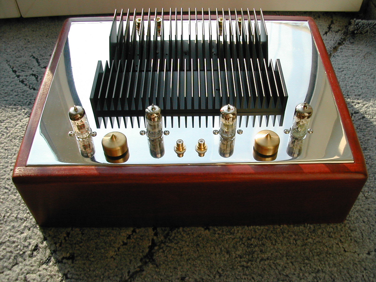

Nemrég regisztráltam ide, viszont nagyon érdekelnek a csöves erősítők, igy sokat olvasgattam ezt a topik ot. Láttam többen tettetek fel képeket készülékeitekről, igy én is feldobok egyet a saját hibridemről, várom a véleményeket! Lenne egy olyan kérdésem azonban, hogy tudja e valaki honnan érdemes kifejezetten ÚJ, "bontatlan" ECC82 es csöveket szerezni, elfogadható áron? Jelenleg ugyanis használt csövek vannak a hibridemben. Előre is köszi a segítséget!!
A külseje nagyon szép! De műszaki adatokat, és a belsejéről képeket kaphatunk?

Nagyon szép erősítő, miből van az a fényes fedőlap ?
A vége akkor fetes, vagy bipoláris tranyóval van, milyen teljesítményű. A hangja egy tiszta csöveshez képest milyen ? (ha van összehasonlításról tapasztalat).
örülök ha tetszik a cucc, valóban sok meló volt vele. A fényes fedőlap egy 1.5 mm vstag saválló acél lemez, kipolírozva ugye iylen fényesre. A végfokja valóban MOS fetes, BUZ900 as tranyók vannak benne, én németországból szereztem be, mert itthon nem találtam Késöbb egy ismerősöm szolt, h pesten valami cégnél lehet kapni, de én ezt korábban nem találtam meg, ezért jött németből. A kapcsolás nem hétköznapi valami, ez egy Ciklotron névre hallgató rendszer, 1949 es szabadalom, anno az átviteltechnikában használták. Teljesen földfüggetlen, és szimmetrikus a kimenet JA és azonos polaritású félvezetők(buz900) vannak a végfokban, ugy, hogy azonos elektródájuk(source) néz a hangszóró felé, ami egy alapvető feltétele a jó hangzásnak! Elég rendhagyó kapcsolási rajza van, sztem van aki nemlátott még ilyet teljesítménye kb 2 szer 30W, 1A es nyugalmi áram mellett (A osztályban dolgozik) kb ennyit most róla, ha van kérdés szivesen válaszolok
jaj majd elfejetettem, egy kis extra: a csövek alulról 5 milis UV ledekkel vannak megvilágítva, sötétben a parázsló fűtőszál fényével, eléggé hangulatos.
és persze ne no thanx szoljon rajta ha lehet, ugyanis rontja az átviteli paramétereket |
