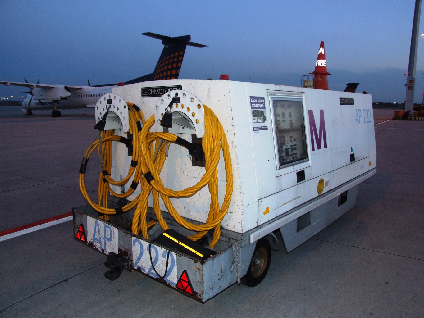

Lenne egy-két kérdésem a repülőgép áramellátásáról. Mikor beáll a gép a helyére, akkor ugye rákapcsolják a 115V fázisfeszültségű, 400Hz frekvenciájú háromfázisú váltóáramot. (Egyszer már írták, hogy a kis trafók miatt kedvező a hálózatnál magasabb frekvencia.) Erről mennek az akkumulátor töltők, a légkondi, és talán a fűtés is. Van, amikor az épületből jön ki a vezeték, van amikor egy generátor állítja elő, és van amikor mindkettő rá van kötve, pl. nagyobb gépeknél. Ránézésre a drótok vastagsága olyan 150-200A ra van. Miért van a képen látható módon összesodorva a vezeték?
(#) kuka88 válasza kérdező hozzászólására (») Okt 13, 2013 /
Összesodorva csak prakitkusságból van. Így olyan mintha egy vastagabb vezeték lenne. Könnyebb kezelni.
(#) kérdező válasza kuka88 hozzászólására (») Okt 13, 2013 /
Azt hittem, valami induktív oka van.
