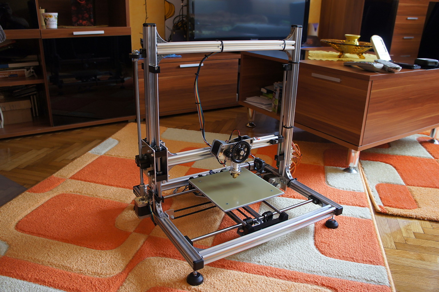

Még én nyitottam ezt a topikot bő 3- éve , és már el is jött a pillanat hogy összeépítettem egy ilyen nyomtatót. Igaz csaltam, mert miután több gépvázat összeraktam majdnem készre, álladóan elfogyott a türelmem/kedvem a befejezésétől, így jól szétszedtem mind (pár hónap pihentetés után). A legegyszerűbb megoldást választottam, besétáltam a kék Cébetûs áruházba, és vettem egy K8200-as nyomtatónak nevezett alkalmatosságot. Így, hogy nem kellett semmin gondolkodni, csak a 640-oldalas pdf-doksit követni, kb 15-18 óra alatt (mintegy 3 napnyi barkács) összecsavaroztam forrasztottam az egész komplett cuccot. Még nem dugtam rá PC-re, tehát mech+elektr készen van, meg be van állítva amit tudtam (end-stop és szintezések).
Azt se tudom milyen programot használjak, nem feltétlenül az oldalukon ajánlottat akarom, így elkezdtem neten vadászni infó után, így lyukadtam ki ide... (A géphez nem adtak lemezt vagy papír alapú leírást, és 3mm PLA szálból is csak 5métert.)
Nem érzem magam kétbalkezesnek, de gondolom nem lesz még így se sétagalopp a beállítgatása (sw). Majd írok hogy egyáltalán elindul e

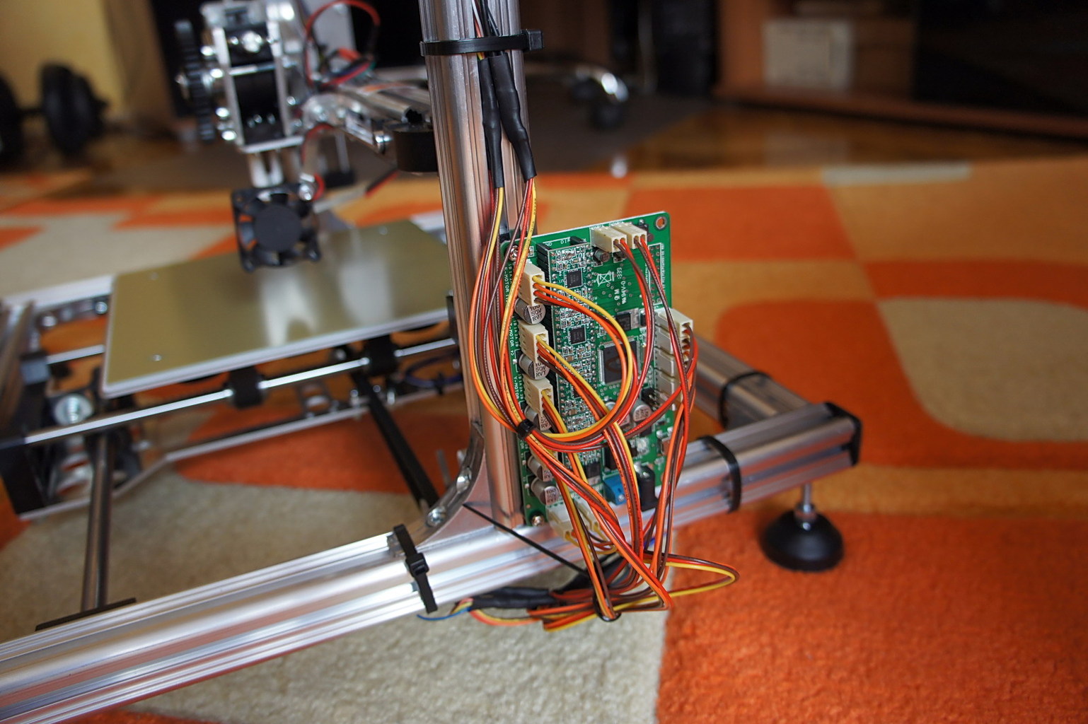

Ezeknél a reprap cuccoknál a program szabályoz, mindent. Van ez az alaplap (Arduino valamelyik változata) és annak vannak analóg bemenetei, azokra van rákötve az extruder-fej termisztora is, és az asztal fűtésében is van, és az is. Befotóztam amit most építettem, ez valami egyedi direkt ehhez a cucchoz gyártották, de a sima Arduino tetejére tehetô "RAMPS" ugyanígy adja a csatlakozási pontokat. Szóval konkrétan mindent a PC felügyel, habár a hőmérsékletnél PID szabályzást csinál az elektronika.

fotó lemaradt, és egy nagy-totált is lôttem. Ránézésre véznább mint megrángatva.
A hozzászólás módosítva: Jan 11, 2014
(#) sargarigo válasza KBal76 hozzászólására (») Jan 11, 2014 /
Szép lett! Nekem elsőre valszeg marad a bútorlap váz.
(#) KBal76 válasza sargarigo hozzászólására (») Jan 11, 2014 /
Az hogy így néz ki, nem az én érdemem.
Ami miatt én egy kitt mellett döntöttem, az az, hogy marha rossz úgy valamit építeni, hogy hatalmas kérdőjelek vannak fejben, mert ez nem egy CNC amit láthat az ember azért az élete során párat, tehát ha nincs hova fordulod itthon, akkor nem tudod hogy mi miért nem megy. Egy kittben borítékot a siker elsőre. Nem akarok megállni ennél, lesznek még "gyerekei-unokái", de "a tyúk vagy tojás" problémáját valahogyan le kellett küzdenem.
Néztem ebayon egy lengyel figurát, aki csinál eladásra nyomtató kitteket, de ott ahogyan olvastam a visszajelzéseket, nincs semmi leírás mellékelve, illetve a modora is hagy kívánnivalót maga után, és csak 20%-al lett volna olcsóbb. Az a megelepô, hogy USA-ban egy totál összeszerelt nyomtató már 100e alatt van, pedig ott más a fizu mint itt, EU-ban meg minimum 2x szorzó van.

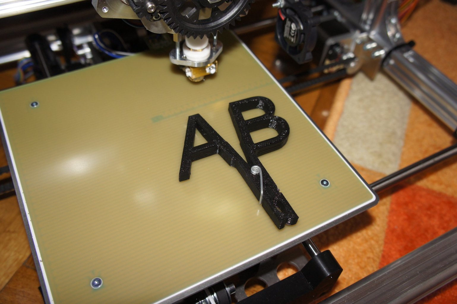

Meg volt az első nyomtatás próba, nem túl fényes eredményekkel. Van itt mit tekergetni. A méretek pontosak, XY, derékszög irányban. (Z még ismeretlen) Az extruderbe szerelt rugóból le kellett köszörülnöm pár mm-t, mert nagy-nehezen rájöttem hogy még leglazább állapotban is túl erősen feszíti a csapágyat a továbbító recés csavarhoz, ez úgy jelentkezik hibaként hogy kattog az extruder motor. Persze ezt én honnan tudhattam volna , most szétszedem az egész mehanikát, mert ha lelazítom annyira hogy vigye akkor van hogy nem is viszi egyáltalán, szerintem eltömődtek a recéi a továbbítónak.

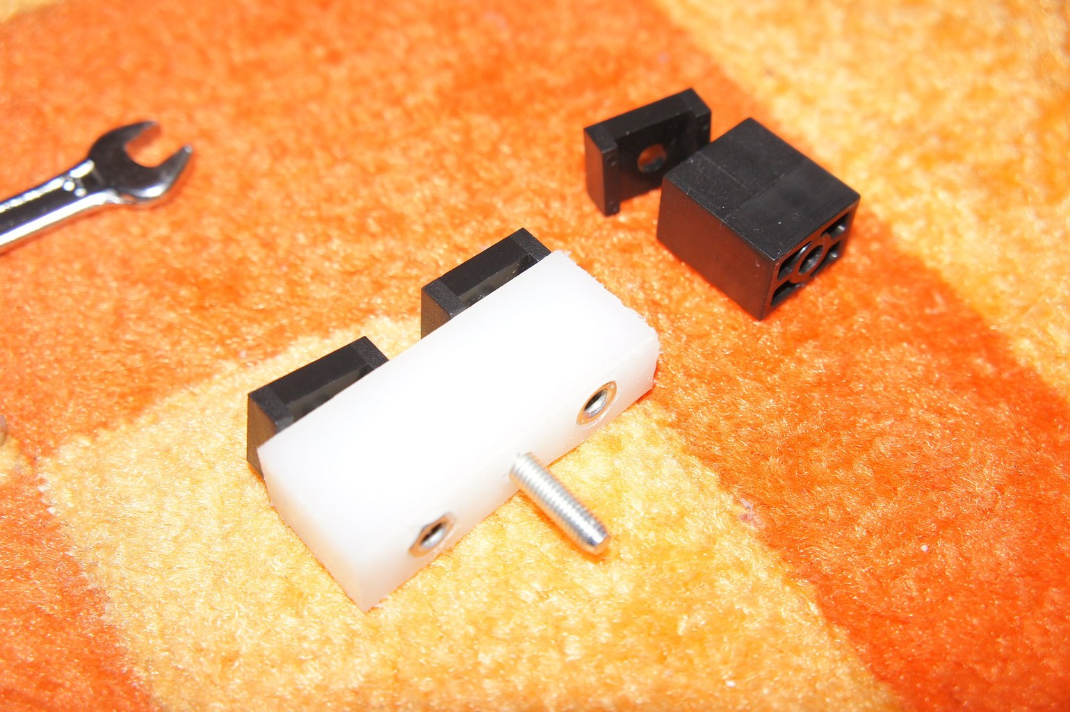

Ez a hozzá csomagolt 5m PLA szál, biztosan jó hozzá. A program ami vezérli nem engedi az extruder motort semerre sem ameddig nem üzem-meleg. Nem tömôdött el, belevilágítva tisztán látható, még nem tudom mi a gond. Viszont találtam egy konstrukciós hibát, az asztalhoz közelebbi tengelyen a bordás-szíj feszítését nem oldották meg. Szó szerint. Ha kiugrana mert hülye módon a motor akaratával ellentétesen akarom kézzel mozgatni (és igen, így tettem ) akkor kiugrik a helyéből, és csak a fél gép lebontásával lehet ismét rögzíteni. Most készítettem műanyagból az eredeti helyett egy olyant, amit egyszerűen csavarhúzóval lehet feszíteni-bontatni. Lőttem képeket is. Az elsőn fent látszik az eredeti, alatta amit faragtam, a gyárin egyetlen csavar felel a géphez rögzítésért és az elvágott szíj két szelének a fogásáért, tehát ha lelazul akkor növesztenem kell 3-4 kezet hogy visszategyem. A fehér műanyagon már külön lehet mindkét szíjat és a rögzítő csavart is fixálni. Most próba jelleggel nem vágtam el a szíjat, így hülyén néz ki, de jobb mint volt. Még a fejnél vannak gondok, szerencsére oda sorkapcsot tettem nem forrasztottam.
(#) KBal76 hozzászólása Jan 12, 2014 /
Igen, három egyforma leszorító van a képen, többet adtak a csomagolásban, biztosan érezték hogy ezzel gond lesz.

Igen, ez a szoftver kérdés nekem is homályos még, mit lenne érdemes használni, melyik szoftver mit tud lekezelni? Én amit nézegettem, az a repetier-host. Ezt úgy láttam, hogy egész jónak tűnik. Elektronikának pedig az Arduino mega2560-ra épülő vezérlést nézegettem. Nem is drága, és kezeli a fűtéseket is, amit a progiban lehet látni grafikonon is. Egyszóval, nekem tetszik.

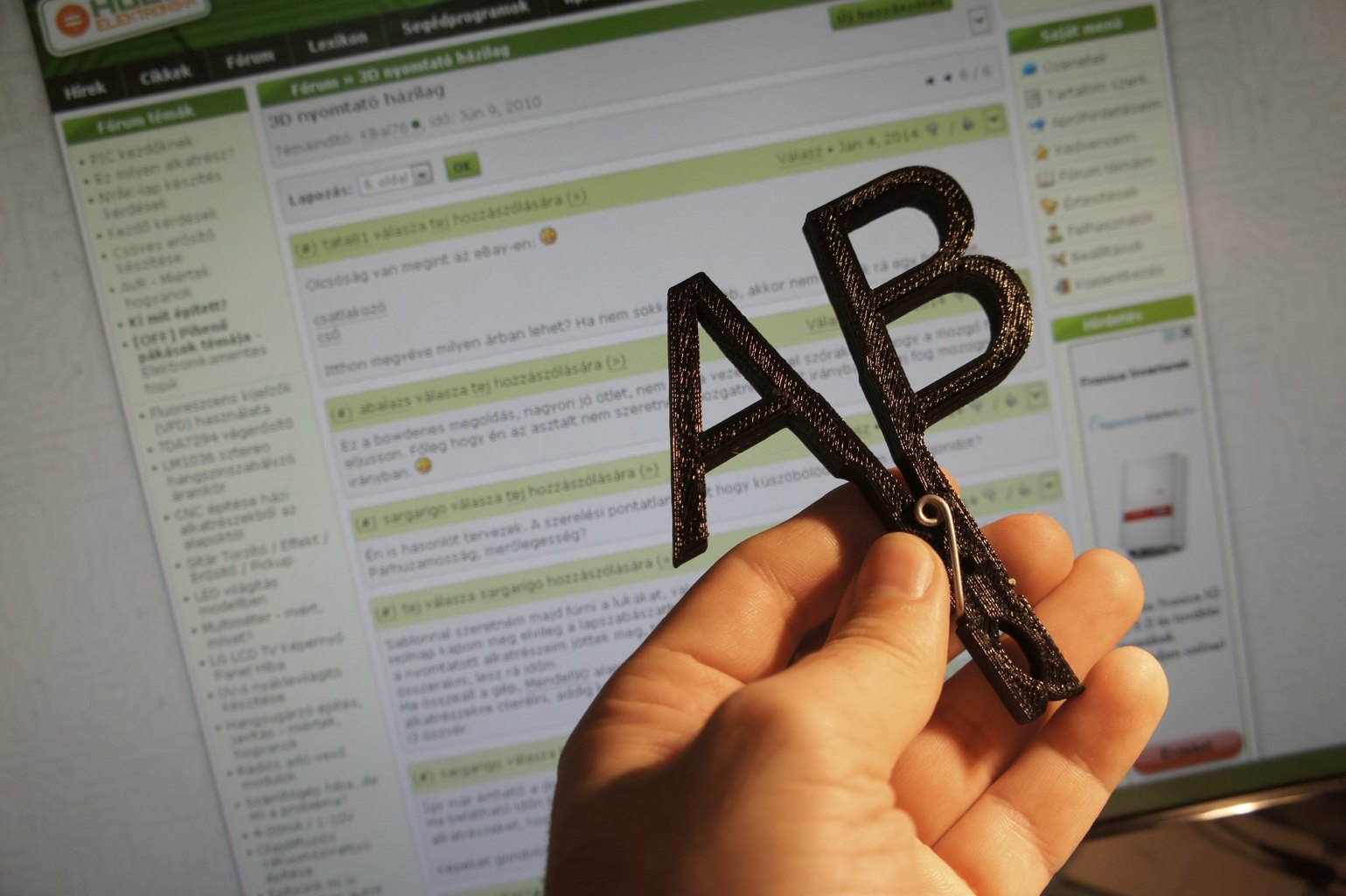

Elkészült az első 3D nyomatom, szerintem az eredmény elfogadható lett (de csak elsőnek). Nem közevetlenül a PCB fûtô panelre nyomtattam, hanem még régről maradt lézernyomtatóhoz való írásvetítő fóliám (fotólakkos nyákkészítéshez), és azt ragasztottam rá. Én rajzoltam a csipeszt egy facsipeszről, mert amik neten vannak, azokat ki tudja milyen méretű rugóval szerelték, nekem is többféle akadt kezembe. Múltkori extruder nehézségeket egy kis plussz amperrel oldottam meg a vezérlőn.
Hibák: A nyomat szélei valamennyire felpöndörödnek, valamint a tetején a kitöltés nem tökéletes, tehát nem tömör. Amúgy teljesen használható masszív lett, annak ellenére hogy 20% belső kitöltést engedtem meg. Lőttem pár képet.

A felpöndörödés mit jelent? Nem látom a képeken. A "plusz ampert" hová alkalmaztad? Az extruder motorjára?
(#) KBal76 válasza sargarigo hozzászólására (») Jan 15, 2014 /
Igen, a kis motormeghajtó "öcsipanelen" (minden motorhoz van egy) van egy smd poti, és egy ref.forrszem, és azon állítottam, ez a leírás szerinti határ (0.5V). Azért ezt kellett tennem, mert a feszítő rugót továbbfeszítve lépést vesztett a motor, ha lelazítottam akkor meg megcsúszott a hozaganyag. Ha vízszintesre teszem a "csipeszt" akkor az két végén eláll 1mm-t az aljától. Ez lehet több dologtól, pl. hogy a fólia nem volt igazán rögzítve az asztalhoz, de lehet hogy túl gyorsan hűl az anyag.
