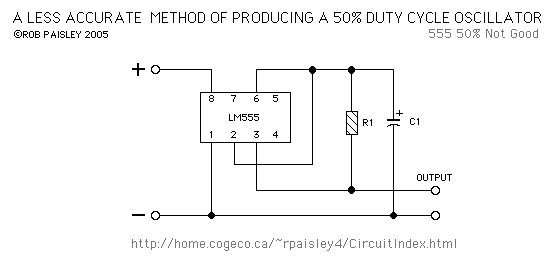

(#) Kriss hozzászólása Dec 7, 2007 /
Valaka nem tudja véletlenül hogy az 555 ic-t hogyan lehet astabil módban 50%-os kitöltésben használni?
(#) kobold válasza Kriss hozzászólására (») Dec 7, 2007 /
Dehogynem
Két diódával, az alábbi rajz szerint.
(#) Kriss válasza kobold hozzászólására (») Dec 7, 2007 /
A tranzisztorok feltétlen kellenek hozzá vagy lehet rajta egyszerűsíteni?
Nem kellenek, azok hajtották a ledjeimet. Az 555-ös 3-as lábára csatlakozó teljes részt kihagyhatod, az a kimenet, azt teszel oda, amit szeretnél.

(#) m.joco válasza kobold hozzászólására (») Dec 7, 2007 /
Én is 50%-os kitöltési tényezővel szeretném használni az 555-met 50Hz-en. Eddig R1-nek 1kohmot, R2-nek 143kohmot használtam. Szóval így maradhat nekem ez a felállás, csak még tegyek be 2 diódát? Vagy kell változtatni az ellenállás értékeken is?
(#) Medve válasza m.joco hozzászólására (») Dec 8, 2007 /
Üdv! ezen az oldalon találhattok néhány megoldást az 50%-ra. Ha tuti frekifüggetlen 50% kell, akkor az 555 után egy flip-flopot kell rakni. Igy a terhelhetőség ugyan kisebb lesz, de az él meredeksége nagyobb. FET--hez jobb!
(#) Kriss hozzászólása Dec 8, 2007 /
Ez így nem jó?
(#) Medve válasza Kriss hozzászólására (») Dec 8, 2007 /
Attól függ, hogy milyenek a pontossági igényeid. Ha nincsenek, akkor jó ez is.
