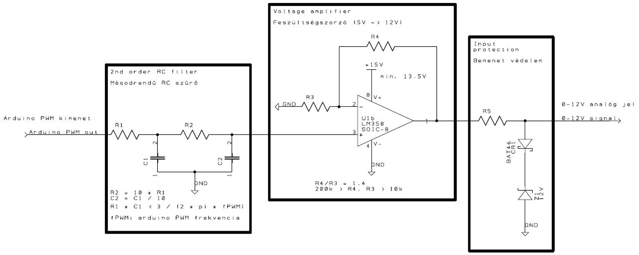

(#) TheShaft válasza andykaaa hozzászólására (») Ápr 10, 2015 /
PWM jelet állítasz elő Arduino-val. RC tagon szűröd, majd az így létrejött analóg feszültséget erősíted műveleti erősítővel. Erősítés: 12/5 = 2.4, feltéve, hogy a motorod is 12V-ról jár.

(#) csatti2 válasza andykaaa hozzászólására (») Ápr 10, 2015 /
Tessék. A méretezéshez lásd a magyarázatot. A fényszóró motorvezérlőd nem tudom rendelkezik-e bemenet védelemmel, ha igen akkor elhagyhatod a rajz bemenet védelem részét. A műveleti erősítőhöz legalább 13,5V táp kell.

(#) csatti2 válasza csatti2 hozzászólására (») Ápr 10, 2015 /
Hmm, az R1 * C1 -nek nagyobbnak kell lennie, nem kissebbnek a képletben. Persze túl nagy se legyen.
