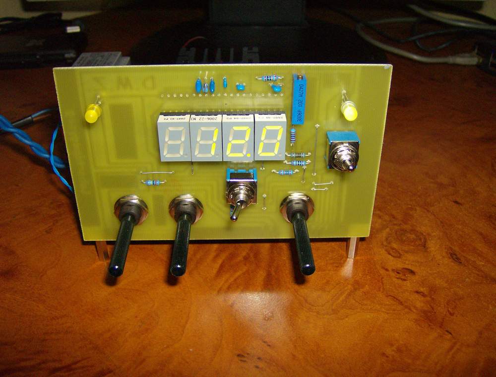

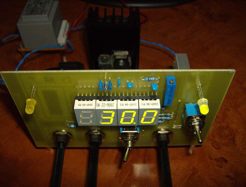

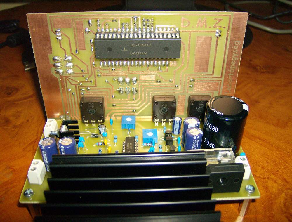

(#) DMZ válasza Attila86 hozzászólására (») Feb 16, 2008 /
Elkészítettem én is a Labortápot és nagyon jó lett!Bár szerettem volna a Labortáp II-őt megcsinálni,mert kevesebb helyet foglal és csak 2 táp kell hozzá (24V/12V)de Attila86 szerint még nem mükszik rendesen!Vagy már igen?
Külön köszönet Attila86-nak a kapcsolásrajzért!
Bár volt pár módosítás a beállításokon! (Áram limit)
És a hűtéssel kapcsolatban még hozzá kellett tennem egy ventit a BD241,BD245-höz!
A 7805-ön sem volt elég a hűtőzászló,kicsit nagyobb hűtőbordát raktam,de a lényeg hogy rendesen működik!
A képek kész állapotban!
Üdv.: DMZ
(#) DMZ válasza DMZ hozzászólására (») Feb 16, 2008 /
Módosítva és üzem közben!

Ha nekem ugy sikerülne mint DMZ-nek, hát visitva szaladnék a falnak! Az igenpreciz, jó munka. Nekem a vasalásos nyák valahogy nem akar összejönni. Vagyis semmilyen értelmes módszer nem jön össze, csak a filctollas. Dehát az....
(#) tbence3 válasza DMZ hozzászólására (») Feb 16, 2008 /
Nagyon szép lett! Igényes, precíz munka. Kíváncsi leszek még a dobozára

Kb.: 8 órát számtam a labortáp elkéászítéséhez,de megérte,kb.: 2 óra vasalás,nyákmaratás,elenörzés-sípoltatás,fúrás és végül 6 órát forrasztottam!
Csak a beállításokkal volt bibi,de megoldottuk,külön köszönet Edmondnak (kolléga)!
Már csak a dobozolásra vár!
