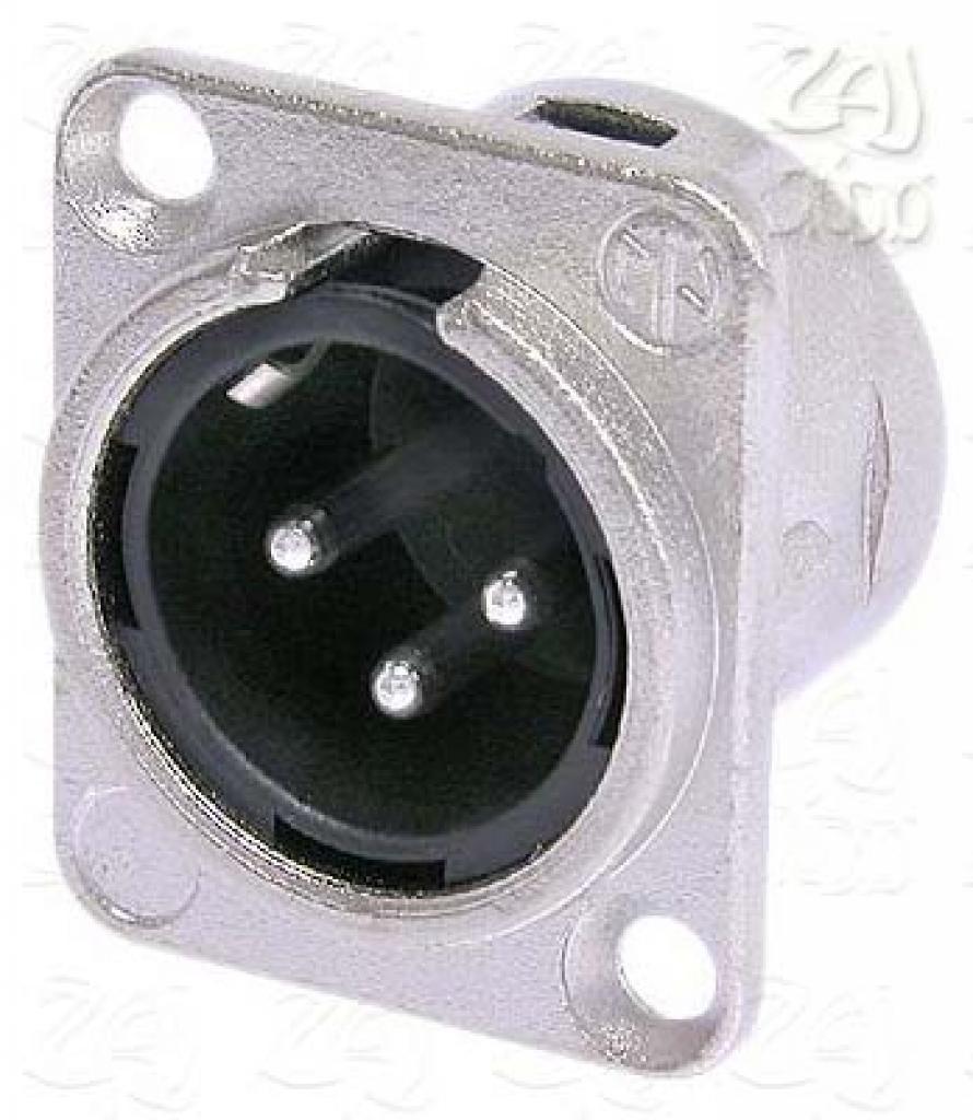

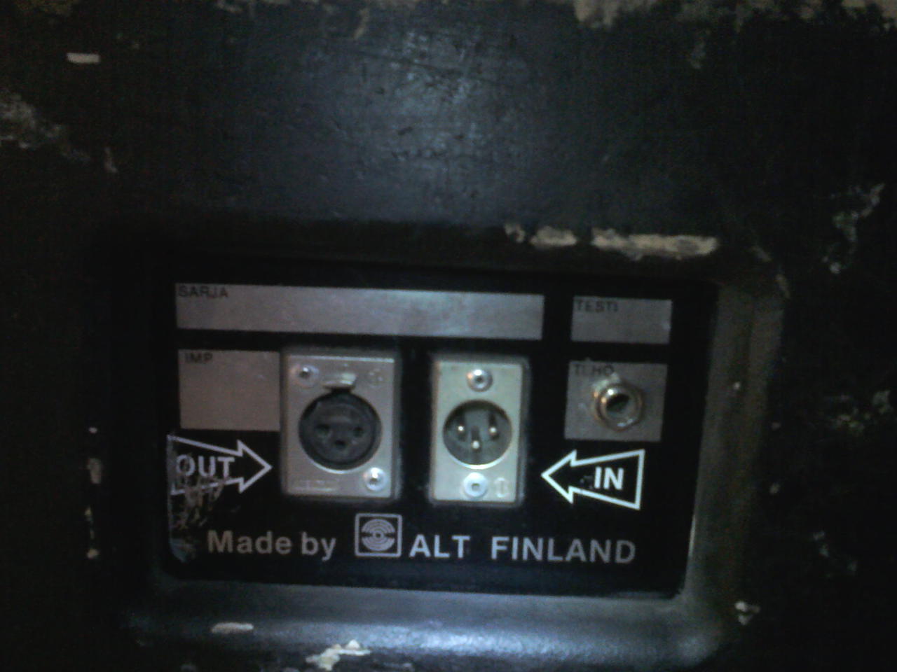

Segítséget kérnék. Az erősítőmön(BEAG APX100) ki szeretném cserélni a kimeneti hangfalcsatlakozót XLR-re. Mi a szabvány? A netet böngészve nem volt teljesen egyértelmű. A képen mellékeltet rakjam be? Van egy hangfalam és azon mintha fordítva lenne. A hozzászólás módosítva: Jan 10, 2016

1 GND 2 + 3 Nincs bekötve Hogy érted, hogy minthe fordítva lenne?
Ha a mellékelt Male csatlakozót használom, akkor a hangfalamon a bemenet az out felirat. Legalábbis ha Male, Female kábelt használok. Szeretném ha szabvány lenne az erősítő csatlakozása, ha egy buliba más hangfalat használunk, legyen kompatibilis. A hozzászólás módosítva: Jan 10, 2016
Értelek. A hangfalon belül szerintem a két csati le van párhuzamosítva, így mindegy hova dugod, de mindenesetre mérj bele egy multiuval, hogy tényleg össze vannak-e kötve. Ha igen, akkor a kici kínai és a feliratozás érdekes esete áll fent, mikor a ki és bemenetek címkéi fel vannak cserélve, vagy a csati lett felcxserélve. Nekem gy ledes dmx-es lámpán vannak így a dolgok. A feliratokhoz képest pont a másik csati van ott, mint kéne, valamint a menu up down enter gombok is fel vannak cserélve.
Miért pont XLR-t szeretnél? Ez elsősorban kis jelszintű, szimmetrikus csatlakoztatásra lett kitalálva, és arra is használják többnyire.
Erre a Speakon van kifejlesztve.
Pontosan a speakont szerettem volna javasolni.
Szabványként egyébként Speakon-t és 6,3-as Jack-et fogsz találnio a legtöbb ilyenféle felszerelésen.
Abból indultam ki, hogy XLR van a hangsugárzón.
Igen " többnyire, "de azért alternativ megoldásként a másik fajta mellett ez is van a többszáz W -os erősitőnél, hogy kompatibilisek legyenek többfajta hangsugárzóhoz.
Az XLR többnyire aktív hangszórókon van, kisszintű jelek fogadására, pl. keverőből, vagy mikrofonból. Ha többféle hangszórót is szeretnél rádugni, akkor az erősítőre vagy Speakont, vagy 6,3 -as Jack aljzatot tegyél.
Meg végülis tehetsz bármit, ha van saját kábeled hozzá, aminek a hangszóróba menő végén szabványos a dugó. De ez már számtalan probléma forrása lehet. Speakon, plusz Jack legyen, párhuzamosítva.
