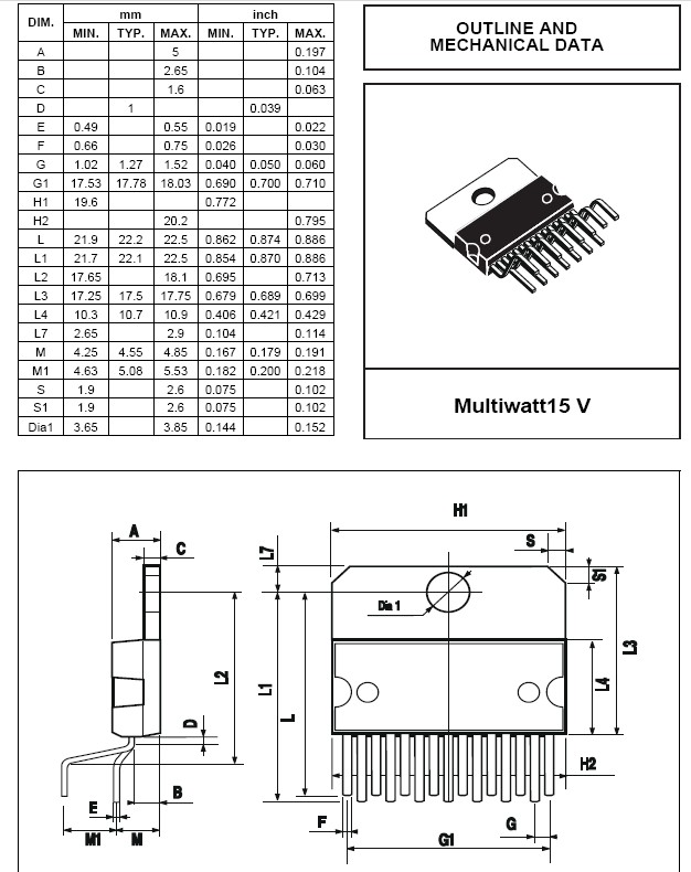

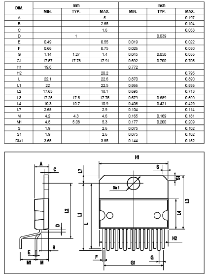

Vettem a fáradságot és magam jártam utánna. (mert ezt már nem bírtam nézni )Tényleg nem a 16. oldalon volt... Puff neki. Hanem a 15-en.
Szerintem látod te azt, csak nem tudod értelmezni.
Szóval a rajzon ott van egy IC-szerűség és vannak vonalak, a vonalak közt pedig betűk.
Megkersed azt a vonalpárt ami neked kell. Ahhoz lesz egy betű, amit szintén kereséssel lokalizálsz a felette lévő táblázatban és már meg is van a méret
Szerk.: Jahh egyébként a lábak távolsága szabványosan raszterben van mérve. 1 raszter = (kb.) 1,27 mm
(#) PCB válasza Taréj hozzászólására (») Feb 28, 2008 /
Szia !
99,9%-ban minden adatlap tartalmazza a kiosztásokat.
De ezt megkerülve, hogy a dolog 100000% legyen csatoltam is a kiosztást.
Sőt értelmezem is: a lábközepek 1.27mm -re vannak egymástól, de minden második 5mm-el hátrább.
