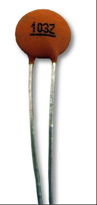

(#) Nordlys3 hozzászólása Feb 28, 2018 /
Kerámia kondenzátor helyettesíthető-e poliészterrel?
(#) ferci válasza Nordlys3 hozzászólására (») Feb 28, 2018 /
Ha nem zavaró, hogy nagyobb induktivitása van esetleg.
(#) Nordlys3 válasza ferci hozzászólására (») Feb 28, 2018 /
Ebben a témában van még két kérdésem.
1. Egy kerámia kondinál honnan tudom,hogy milyen feszültségen alkalmazható,ha nincs rajta csak az értéke?Van olyan is amin csak a 103 szerepel aláhúzva.
2.Az érték alá van húzva.Ez jelent valamit?
A hozzászólás módosítva: Feb 28, 2018
(#) vargaf válasza Nordlys3 hozzászólására (») Feb 28, 2018 /
(#) Nordlys3 válasza vargaf hozzászólására (») Feb 28, 2018 /
Ezt nem igazán értem....
