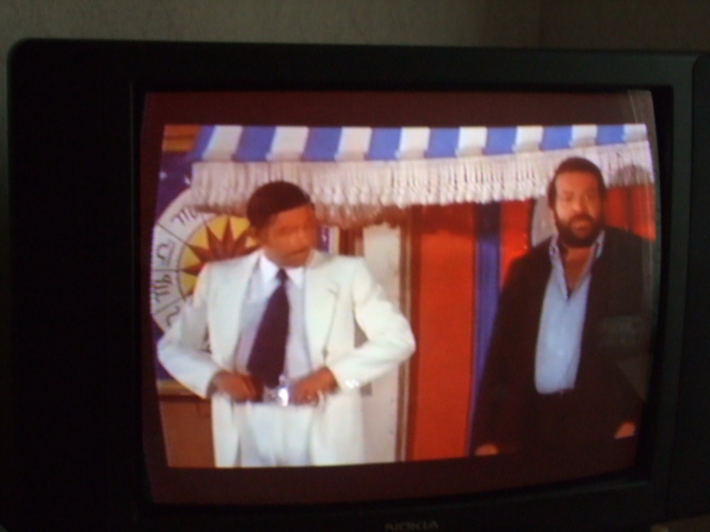

Már 2-3 hete kínlódik a TV-nk, lekerekedtek a sarkai. Kb 3hónapja lett kondizva, szinte az összes kondi ki lett benne cserélve, csak a proci körül lettek meg hagyva a gyári kondik, utána jó is volt egy darabig. Az a baj hogy a tápfeszültségen és a fényerősségen kívül nem lehet állítani mást, ja meg Focus-án lehet állítani. Ilyenkor mi lehet a próbléma?
