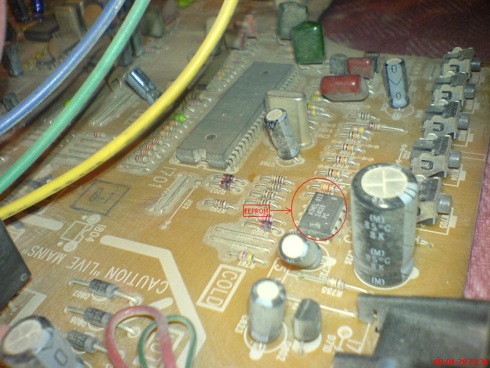

Na élek egy lehetőséggel és csak úgy informálódom, hogy hogyan lehet egy hibát kiküszöbölni ami a következő lenne:
A bekapcsoláskor, a hangerő 104ről akar működni 63 helyett!
Érthetőbben, a TV 63egységre osztja fel a hangerőt!
Alegkisebb a 0,és a 63 a leghangosabb!
Namsot nállam bekapcsoláskor 104es hangerőn akara elindítani, ekkor semmi hang nem hallható!
Elkezdem lefelé venni a hangot, és elkezd csökkenni, és egységenként pattan a hangszró egyet, és vagy hallani ,vagy nem, vagy halk ,vagy hangos!
Amikor eléri a 63-at akkor van hangja, és szól rendesen, max hangerőn aztán ezt letudom venni 0-ra és vissza 63 -ra, de fölé nemtudok menni, akkor működik helyesen!
Kérdezem én hogy az EEPROM el van "szemetelődve", hogy ezt csinálja, és kikéne "pucolni" ahhoz hogy ezt ne csinálja?
Csak a bekapcsolásnál jelentkezik, és ritkán rendesen elindul! Szóval én ebben nem vagyok olyan biztos hogy az EEPROM a hunyó!
(de annyi igaz hogy a legutolsó csatornát ahol ki lett kapcsolva, és hangerőt az összes beállításssal lejegyzi ide)
Vagy a processzorban, következik be ez a hibajelenség?!
Lehet az indítás miatt leesik a feszülség annyira hogy megbolondul, de akkor mást is kéne csinálnia!
Tehát, a processzorban dolgozó Firmware sérült meg?
De akkor miért csak bekapcsoláskor csinálja?!
Dobtam fel videót képet lásd mit csinál!
Ez a TV többször kihozott a sodromból , mert eleinte amikor megkaptam régen akkor egy év után sorvégtrafó és sorvégtranyó csere, utána a hangvégfok szállt el, az már pussz kapott egy bordát is! Kb 6éve mevan, 5éve semmi baja nem volt, viszont az utóbbi egy évben többszöl elkezdte csinálni ezt, egyre gyakrabban, és most már mindig ezt csinálja!
A TV típusa DAEWOO 20A5T

(#) Fery válasza _ampervadasz_ hozzászólására (») Ápr 29, 2008 /
Minden esélyed megvan rá, hogy EEPROM tartalom, esetleg maga az EEPROM legyen a hunyó. A proci ritkábban döglik meg, de az sem lehetetlen, de mivel az EEPROM az olcsóbbik kategória, inkább azzal kell kezdeni.
EEPROM tartalmat fel lehet lelni a neten millió helyen, próbáld meg megkeresni de én is utánanézek hátha találok. A 24C sorozatú EEPROM-ot szinte bármélyik PIC égető megirja ez nem nagy dolog.

Egy kérdés, mivel a programozás még nem az asztalom, ezrét megszeretném kérdezni , hogy ha az EEPROM -ba menti a beálításait akkor, ezekszerint innen is tölti e a Firmware-t a processzorba? És ezzel dolgozik? Mert az írtad hogy: "EEPROM tartalmat fel lehet lelni "
Ezekszerint ez így van, a programozáshoz még nem értek, még ta nulom, ezért kérdezem meg, hogy legalább ezt is tudjam! Esetleg hogyan keressek az EEPROM tartalomra?
Többféle megoldás létezik. Egyszer üres az EEPROM és a processzor irja, aztán van amelyikbe be kell tölteni a progit mert a proci abból olvas. per pill. nem tudom a tied melyik, talán este lesz időm utána nézni egy kicsit.
A Dump-ot, igy hivják az EEPROM-ba égetendő adatot, tipus vagy sasszi szám alapján lehet keresni. Igy is keresd.
Fery

Na találtam másikat, de a procit meg kell néznem, hogy milyen, mer ír itt mindent, és egy processzort, itt !
És érdkes nem ír ennél semmit!
Pedig a porcim az SDA 5255-A035 típusú!
Akkor az jó lessz? nem?
Nyugi a Te TV-dhez csak egy van, tessékcsak nevezd át *.hex-re.

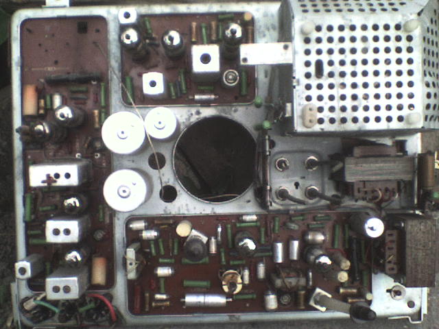

(#) bfreak hozzászólása Ápr 30, 2008 /
a következő tv-hez keresek kapcsolási rajzot:
Vadásztölténygyárban készült(Székesfehérvár)
66-ban tehát csöves
nem-e a képek segítenek

(#) kocici17 válasza bfreak hozzászólására (») Máj 3, 2008 /
Ha jók az idegeid akkor holnap megkeresem a "régi" Kádár könyvemet és abban megtalálom akkor be scannelen.......................
Ha jól láton akkor ez egy "Tavasz , tv../vagy bencur/ mert nincs csatorna váltója.
