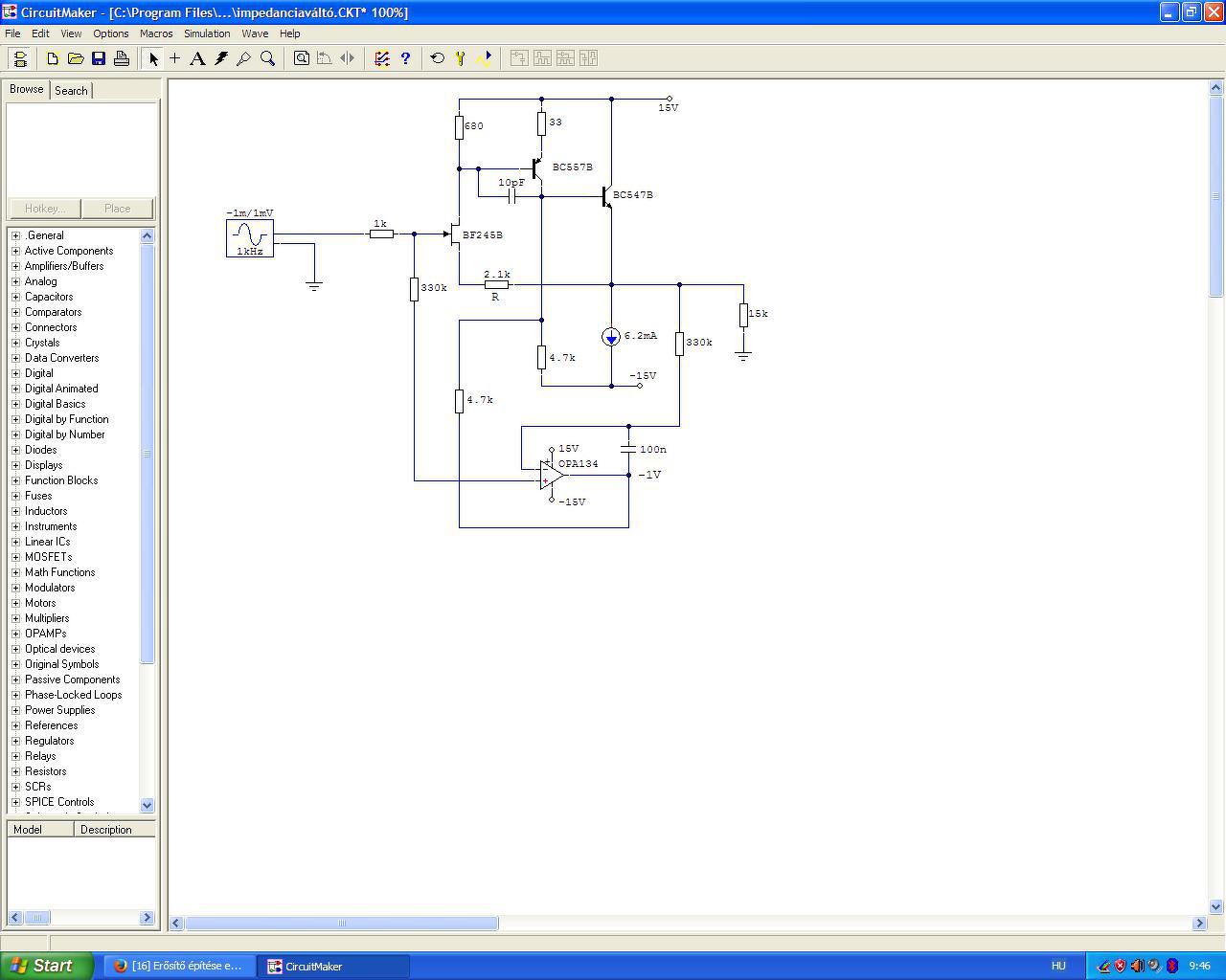

Igen, a BF245 nagyon gerjedékeny szerkezet, még szerencse, hogy már nem gyártják, viszont nem találtam hasonlóan kis bemeneti kapacitású (1 pF) jFET-et sehol, ezért még nagyobb szerencse, hogy az egyik kisboltban találtam még 90 db BF245C-t és 62 db BF245B-t. Nagyon megnézem mibe rakom majd bele ezeket, mert spórolni kell vele.
Ebben a kapcsolási elrendezésben használom impedancia illesztőként, ez bevált. Ez van a mostani előerősítőm bemenetén is és nyugodtan lehet telefonálni mellette, tök kuka. Értem, hogy nem emiatt írtál a BF245-ről, hanem a végfetek kapcsán. De kvázi komplementer elrendezésben az alsó fet meghajtóáramát a gate ellenállás értéke határozza meg. A BD60-ban ez 10 mA. A felső fet meghajtó árama valóban elfogy nagyfrekvencián négyszögjellel mérve, nem is jön ki belőle 3Vpp-nél. Ennek ellenére mégis jónak mondható a teljesítmény sávszélessége szinusszal. Ezeket a dolgokat még majd méregetem, egyelőre a stabilitás vizsgálatoknál tartok, hogy a teljes kapcsolás életképes-e valójában és nagyon biztatónak tűnik. Természetesen nem ebből a három tranzisztorból fog állni, de ez a kiindulási alap. Annyira már ismersz, hogy a végére jól el fog bonyolódni, de mégis olyan lesz, hogy a lehető legkevesebb félvezető és passzív alkatrész legyen a jelútban. Biztosan változni fog még a sok minden mire kész lesz, de valahonnan el kell indulni.
Sorjában szeretnék minden egyes fokozatot kielemezni, mindent megmérni amit lehet és érdemes és amire lehetőségem van. Célszerűnek látszik, hogy a kimeneti fokozattal kezdjem és hátulról haladjak előre. Az ünnepek alatt megint a szimulátort nyomkodtam éjjel-nappal, minden létező kimeneti fokozatot kielemezve és arra a következtetésre jutottam, hogy egyik kutya, másik eb. Nincsenek ideális félvezetők, mint tudjuk, tehát bármilyen komplementer, vagy kvázikomplementer torzítani fog. Mikor már eléggé túlbonyolítottam a kapcsolásokat, elkezdtem egyszerűsíteni és ez lett belőle. Két MOSFET és egy meghajtó. Vannak előnyei is a hátrányai mellett. A komplementer meghajtófokozat árama is ugyanúgy elfogy ha kisjelű tranzisztorokat használunk, csak nem 3 Vpp-nél, hanem mondjuk 5 V-nál. A teljesítmény tranzisztorok lassúak, ezeknél meghajtó fokozat elé is meghajtó fokozat kell és akkor már begerjed, vagy ha ki van kompenzálva akkor tranziens torzítás szökik az egekbe.
Ennél a megoldásnál a buffert meghajtó erősítőnek lesz könnyű dolga, mert csak egy BC557 4pF-os bemeneti kapacitására kell rádolgoznia. És van még egy dolog ami miatt ezt az egy tranzisztoros meghajtó megoldást választottam most. A nyugalmi áram beállítás. Az így most nem a komplementer emitterkövetők bázisai között van, hanem egy önálló külső áramkörben, ami szintén nincs a jelútban, így stabil, állandó, hőfokfüggetlen nyugalmi áramot lehet garantálni.

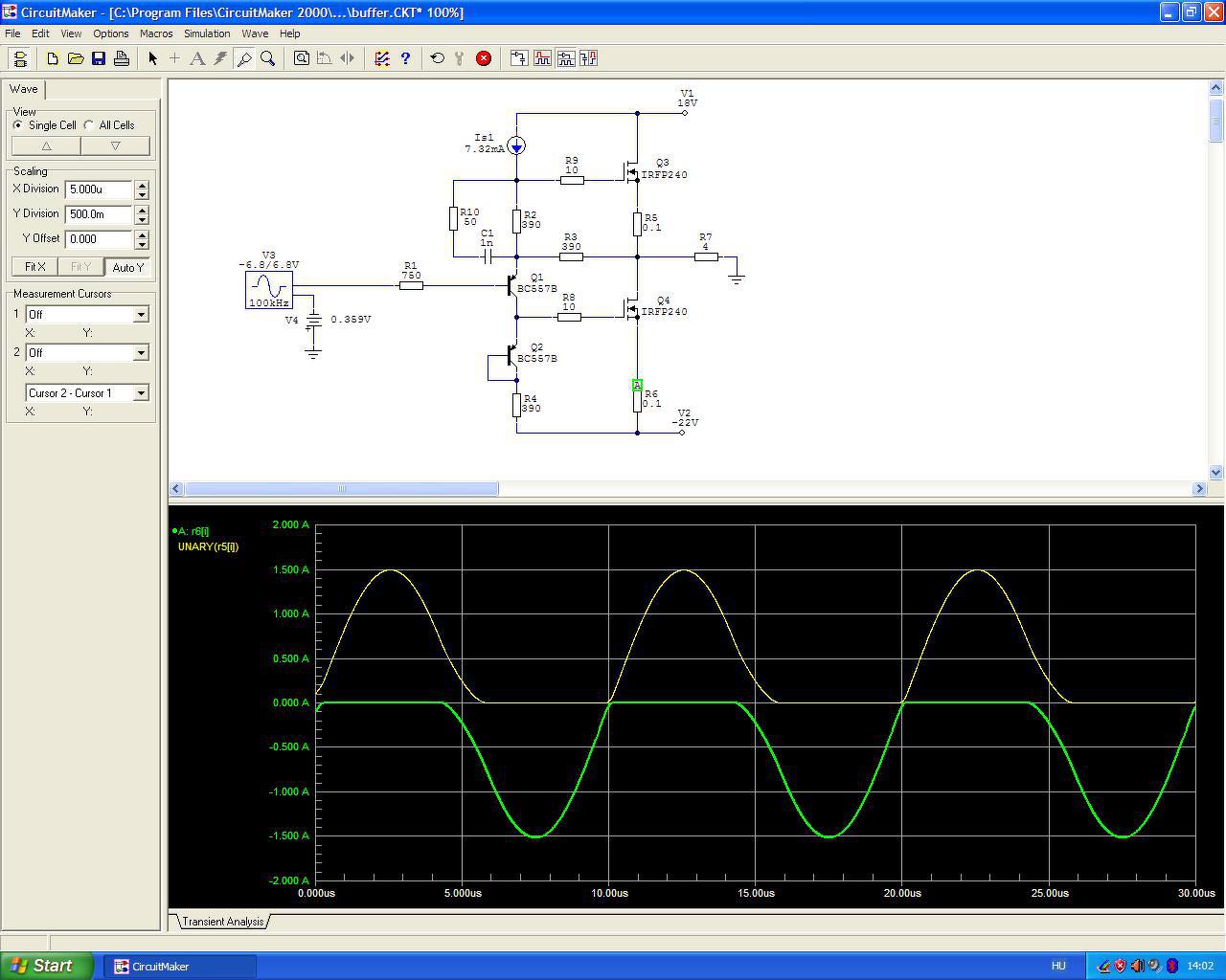

(#) Karesz 50 hozzászólása Jan 28, 2019 /

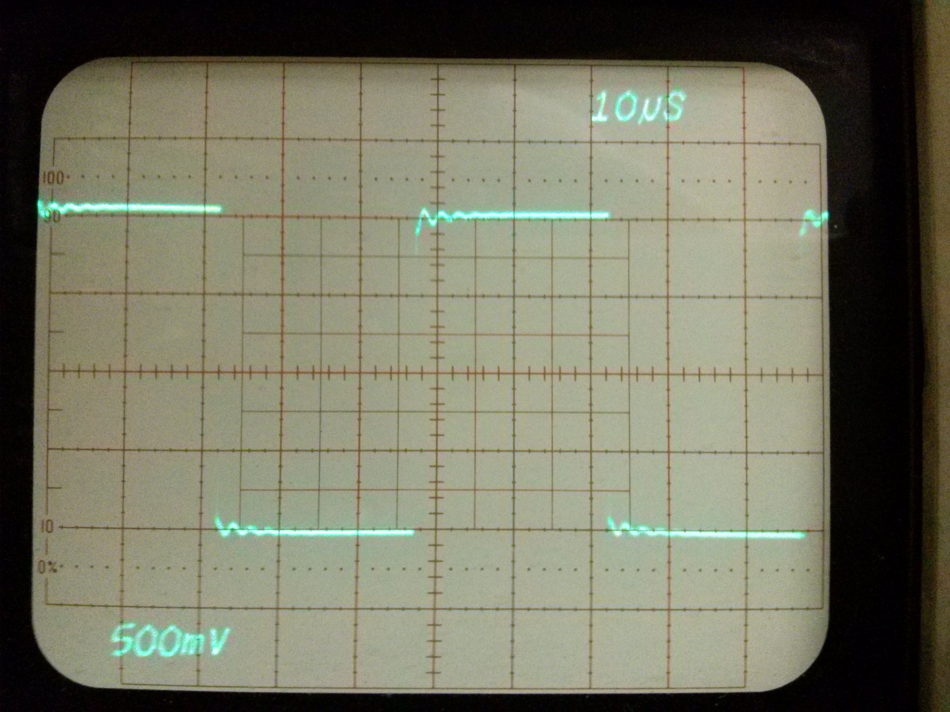

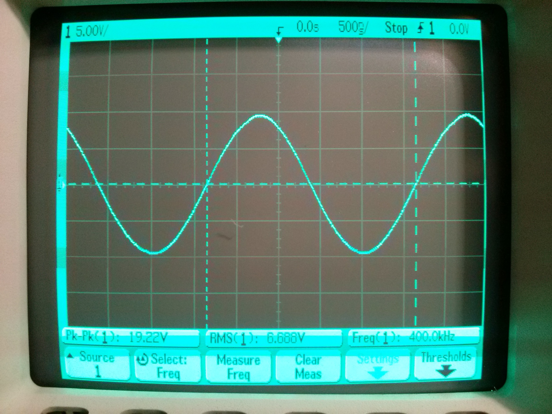

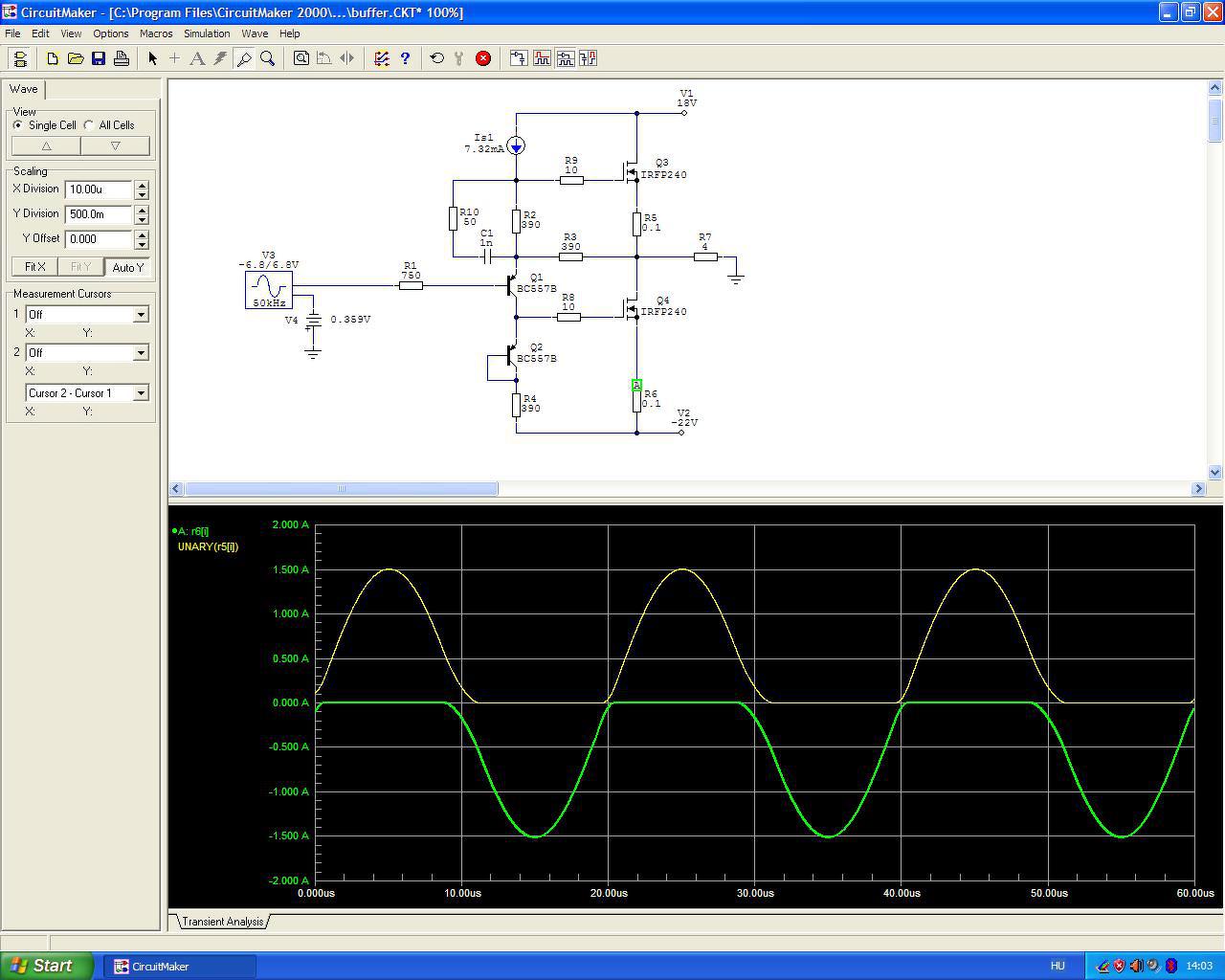

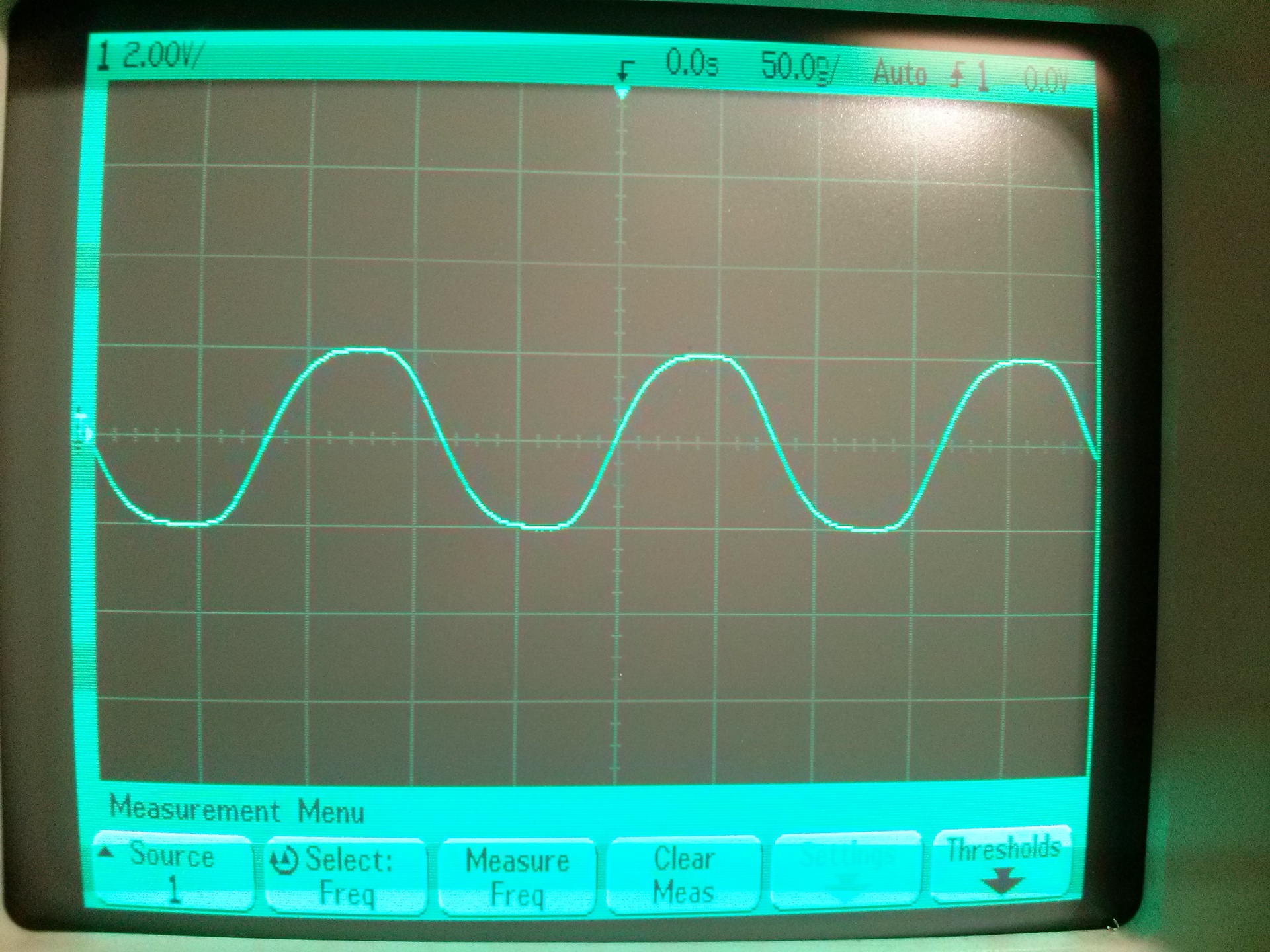

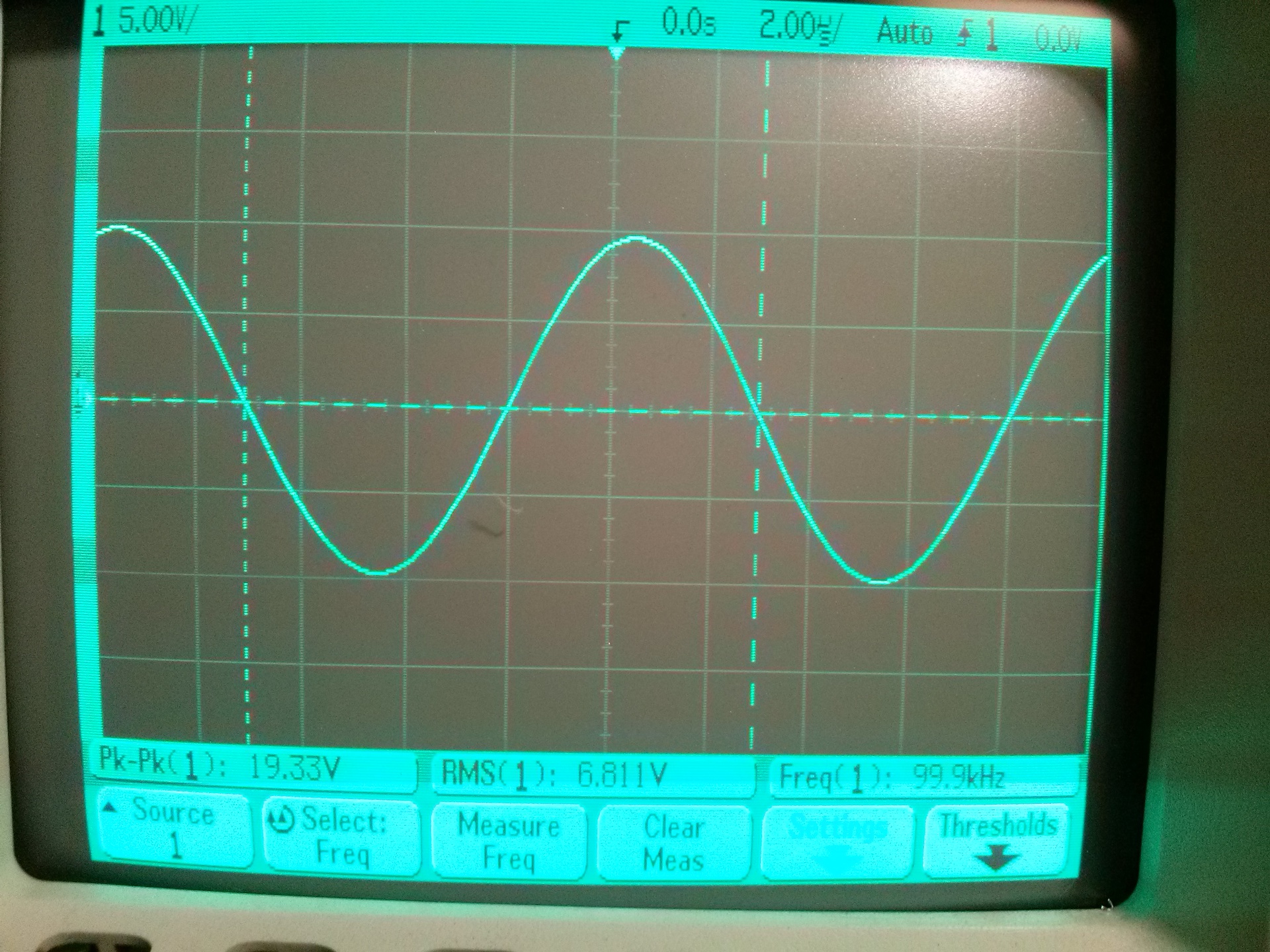

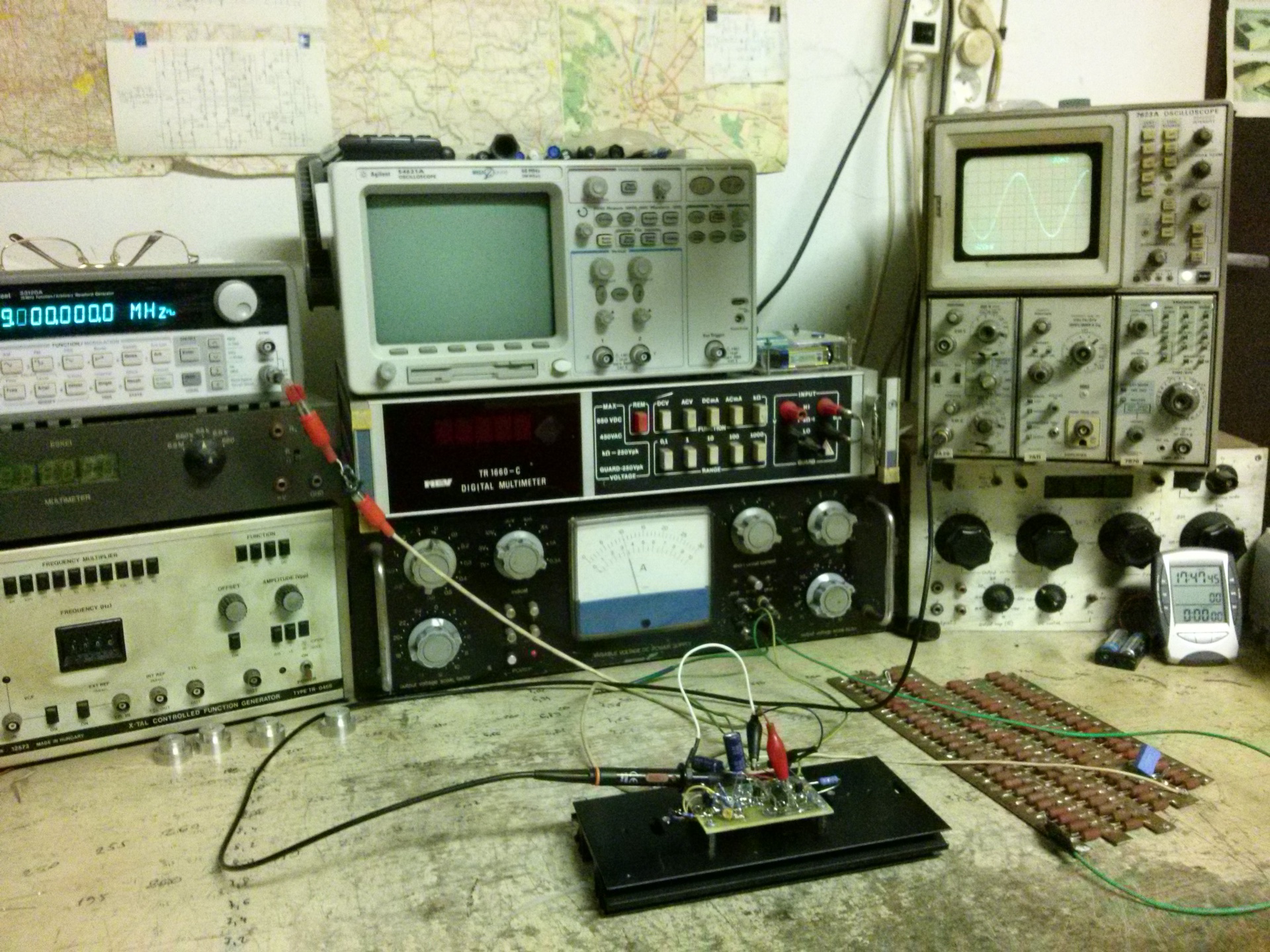

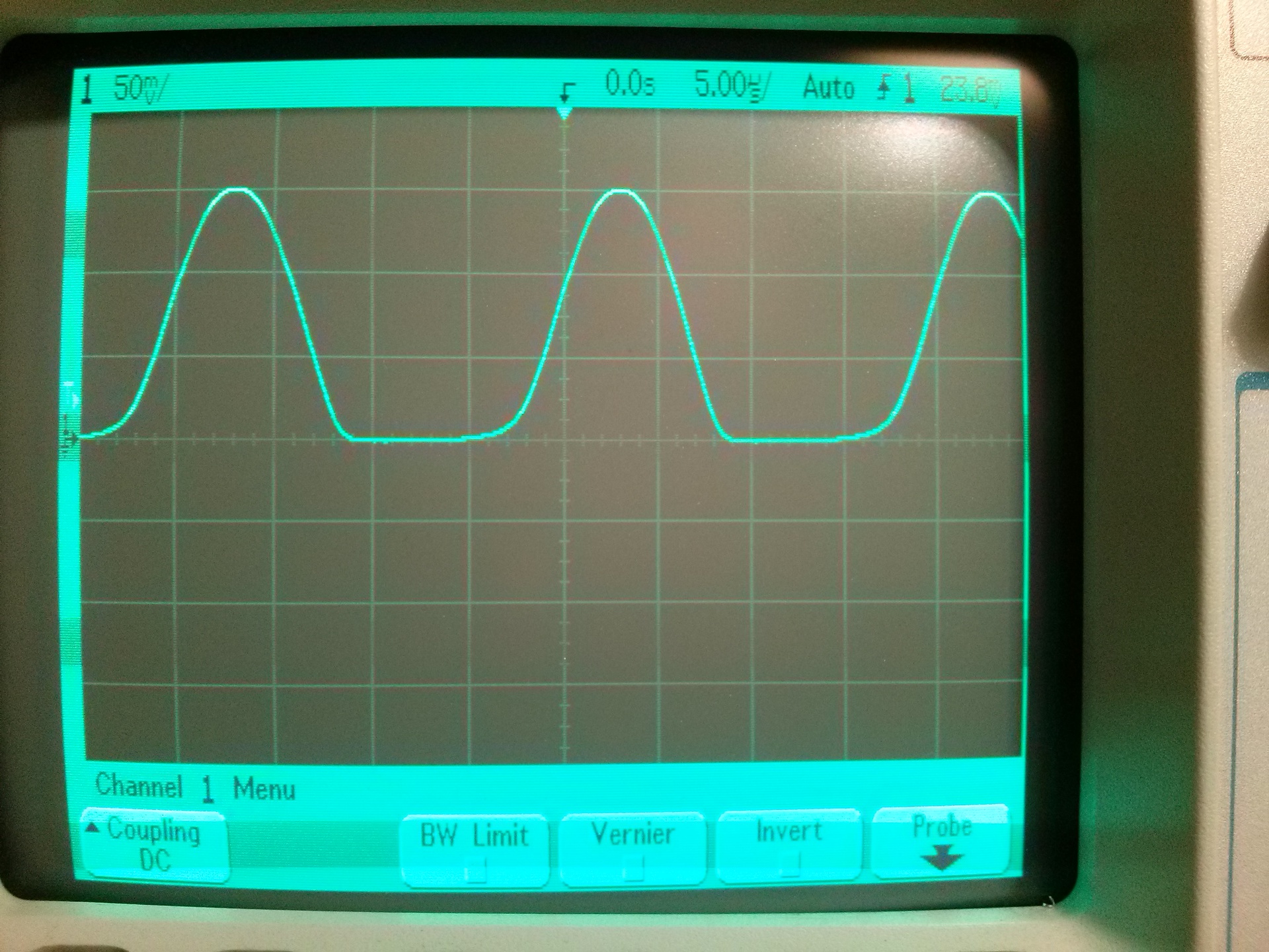

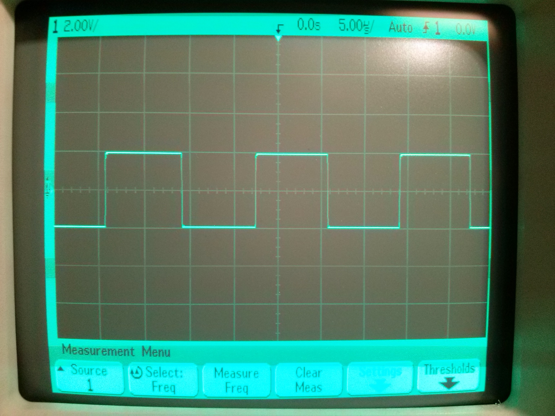

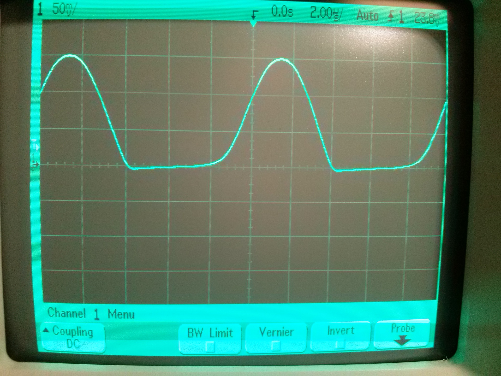

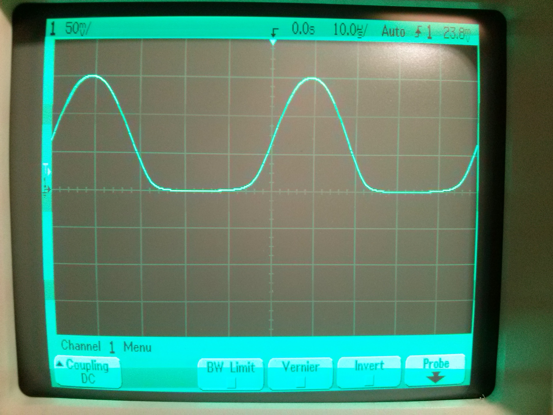

Kicsit méregettem a buffer fokozatot.
2. és 3. kép: 100- és 400kHz-es szinusz 4Ohm terhelésen. 20Vpp max. jön ki a generátorból terheletlenül.
4-5-6. kép: 60kHz, 600kHz és 6MHz-es négyszög 4 Ohm terhelésen.
7. kép: 4Ohm/100nF 20 kHz-en
A -3dB-es pont 3Vpp-nél 9MHz.
Van benne hiibajavító erősítő is egy opamp formájában, de annál résznél még nem tartunk.
A hozzászólás módosítva: Jan 28, 2019

Most a source áram torzulása a frekvencia függvényében a szimulátorban és mérve

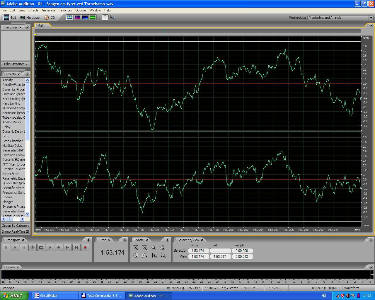

És még eszembe jutott - amiről egyszer valaha már leveleztünk -, hogy a zenei jelben kevés a nullátmenet, inkább állandó áramirány váltásról lehet beszélni. (Kiteszek erről egy képet, hogy szemléletesebb legyen miről beszélek.) Ezt a fetek meghajtófokozata nagyon nem szereti, mert folyamatosan töltögetni/kisütni kell a gate kapacitást. Sokat nézegettem a zene jelalakját és arra a következtetésre jutottam, hogy nyugodtan tekinthetjük úgy is, hogy a zenének nem frekvenciája van, hanem jelemelkedési sebesség változása. Ezt úgy értem, hogy ha mondjuk az AD konverter kimenetén két mintavétel közötti feszültségkülönbséget nézzük, akkor ezen a kimeneten 22us-onként más és más feszültség jelenik meg 0- és x Volt között. A legvadabb zenékben elkezdtem keresgélni a legnagyobb slew rate-ű részeket és az jött ki, hogy egy 100W-os erősítőnek (tehát ha 80Vpp a legnagyobb kimeneti amplitúdó 0dB-nél) maximálisan 0.7V/us meredekségű jelet kell jelalak torzulás és futási idő változás nélkül feldolgoznia.

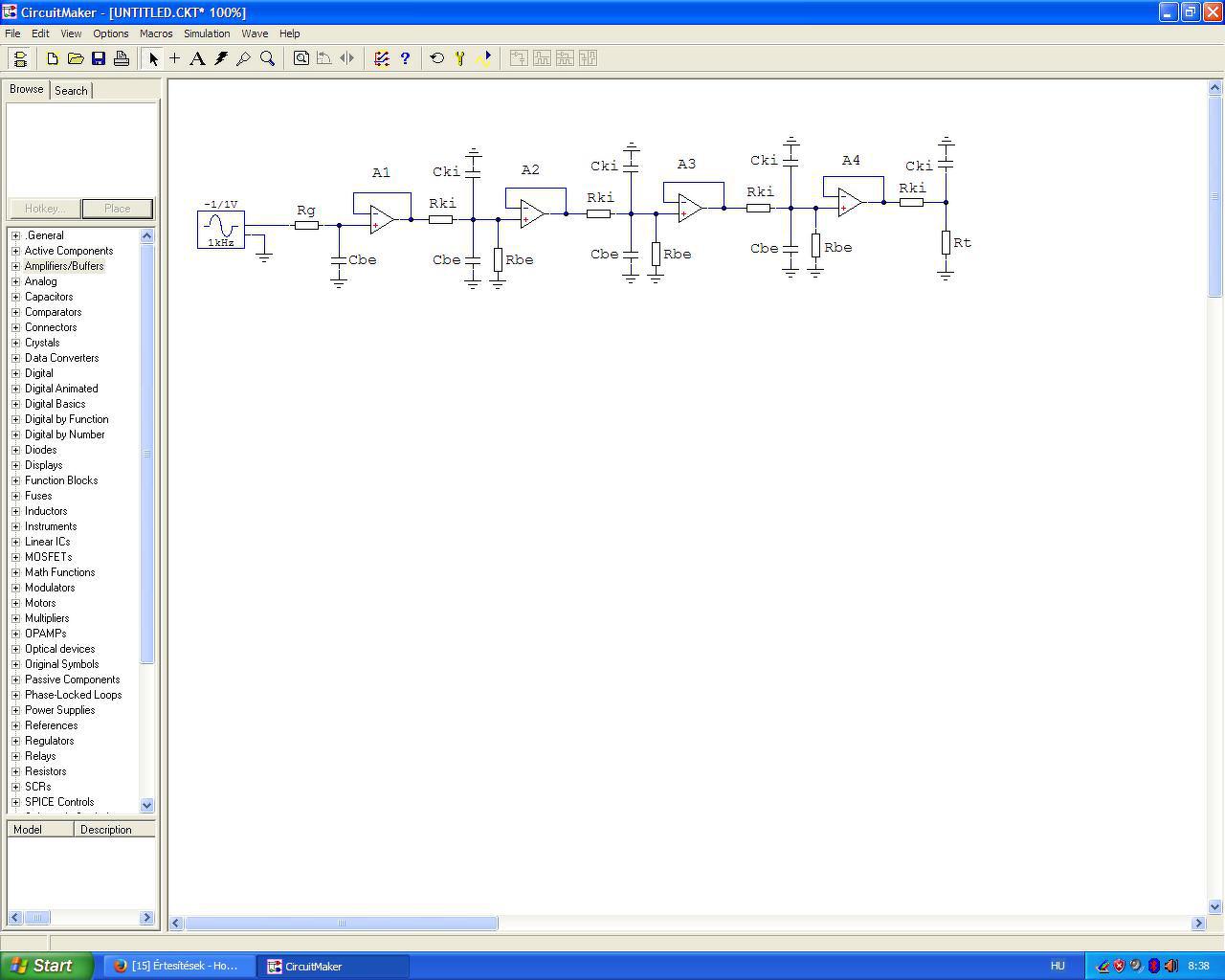

(#) Karesz 50 hozzászólása Feb 7, 2019 /

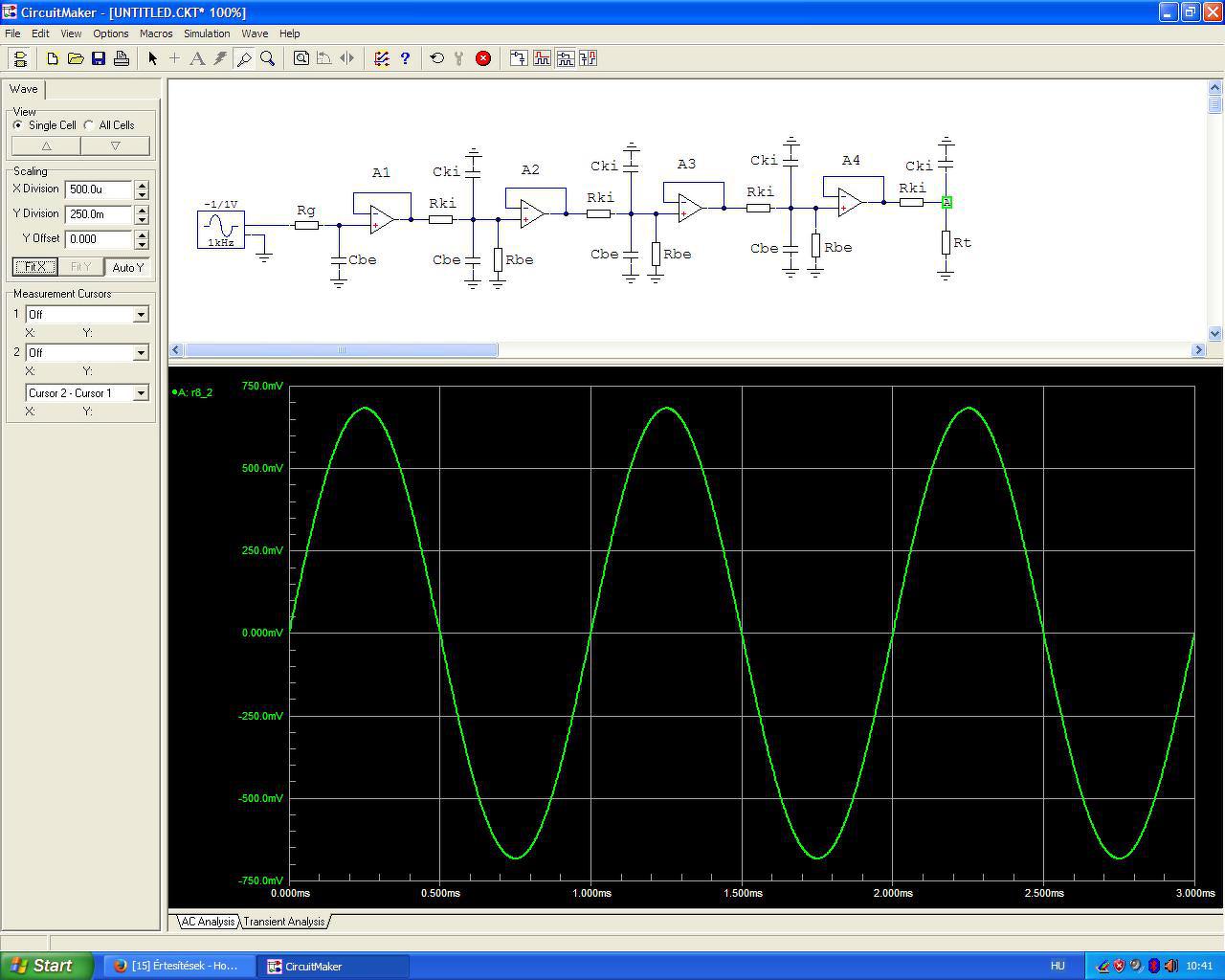

Az erősebb idegzetűeknek rajzoltam egy több fokozatból álló "erősítőt". A "háromszögek" helyére gondolatban mindenki azt képzelhet amit akar. Lehet akár egy-egy tranzisztor is.
Minden "háromszög" rendelkezik a "szokásos" tulajdonságokkal:
- nemlineáris (eltorzítja a jelet, most mindegy hogyan)
- offset drift (keletkezik benne DC szint eltolódás, tehát a kimeneten soha nincs 0V)
- termikus torzítás (a kivezérlés és az idő függvényében is változik a fokozatok erősítése)
- van ki- és bemeneti ellenállása
- van ki- és bemeneti kapacitása és ez a két utóbbi tulajdonsága is változik a kivezérlés mértékével, az idővel és mindennel
- a sok berajzolt RC tagból azonnal szembeötlik, hogy ez egy sokadrendű aluláteresztő
- ebből meg az következik, hogy van késleltetése és van csoportfutási ideje is
Most az a kérdés, hogy a késleltetés és a csoportfutási idő hogyan függ össze egymással. Egyáltalán két különböző dologról beszélünk, vagy pedig ugyan arról?

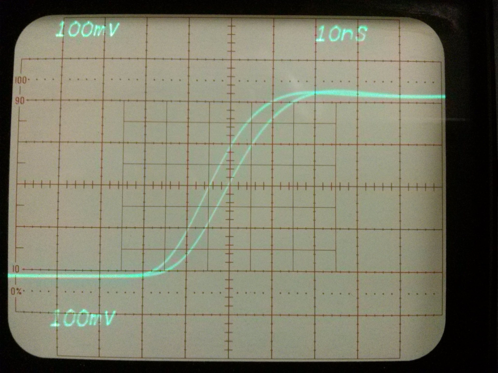

Még kicsit nézegessünk négyszögjelet aztán haladjunk tovább. Ez egy már nem tudom miknek a négyszög átvitele. Abból látszik melyik a bementi jel, hogy az van előbb. Valamennyi idő után aztán ott a kimeneti jel. A kettő között eltelt idő az erősítő késleltetése. Ez valami elég gyors izé lehetett, de nem emiatt mutogatom, hanem más miatt.
Hogy lássuk a szkópon mennyit késleltet a szerkezetünk, viszonylag nagy frekvenciájú mérőjelet kell használnunk. Egy gyors erősítőnél akár több MHz frekvenciájú négyszög is szükséges lehet, hogy láthatóvá/kiértékelhetővé váljon a késleltetés. Ezzel most semmi "okosságot" nem mondtam, de mi van akkor ha ezt a több MHz-es frekvenciájú jelet mondjuk 10 kHz-re csökkentem. Mindenki tudja: vízszintes vonalak közt lesznek függőleges vonalak. Ha a 100 Hz-es négyszögátvitelt nézem, már csak a vízszintes vonalakat látom.
Mi történt 100 Hz-en "függőleges vonalakkal"? Na mi? Semmi. Ugyanolyanok maradtak, mint több MHz-en (is) voltak, csak ezt már nem látjuk. Az a késleltetés és az a fel- lefutási idő változatlan maradt. És ebből egy nagyon fontos következtetést lehet levonni.
Egy erősítő késleltetése (az első törésponti frekvenciája alatt) a frekvenciától függetlenül állandó!
Ez az egyszerű dolog a csoportfutási idő. Vagy másképp fogalmazva, a csoportfutási idő ilyen egyszerű dolog. De azért ezt még tovább fogom bonyolítani.
Ui: gyorsan pontosítok mert fontos és még mielőtt valaki belekötne. DC erősítőről van szó a fenti megállapításnál.
