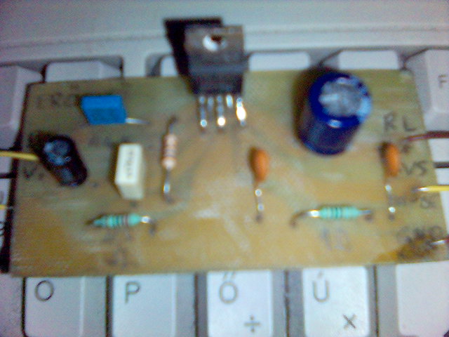

sziasztok.nos mivel énis kezdö vagyok ezért nem nagyon tudok dicsekedni bonyolultabb eszközökkel.ma fejeztem be az erösitöt.nem nagy teljesitmény 14w.de én csináltam:yes: akkor öszeraktam egy akkuört ami jol sikerült müködik szépen. szintén ma fejeztem be a belsöutastér világitás szabályzot autoba.annyi a gond vele hogy az ajto becsukása után nem halványodik el az izzo fénye:no: és nem jövök rá a hibára. szoval a képek sorba erösitö,akkuör.világitás szabályzo.nem valami jo a minösége mert teloval készitettem öket

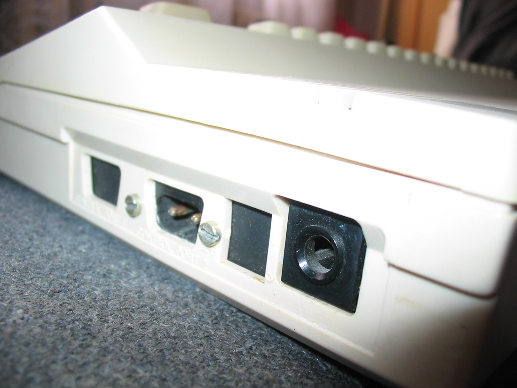

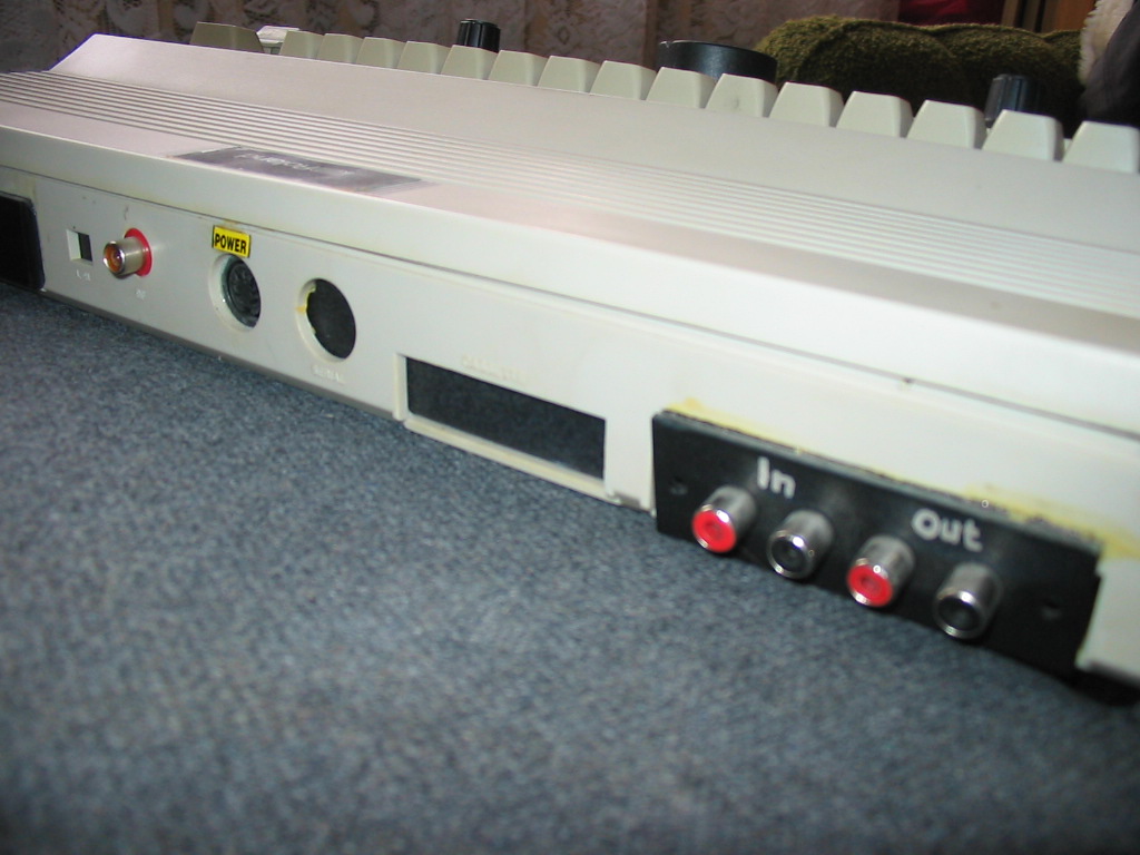

(#) kripower válasza X Sügi X hozzászólására (») Máj 11, 2006 1 /
Egy régebbi 5letem Pont stimmelt minden csati.
(#) eSDi válasza kripower hozzászólására (») Máj 11, 2006 / 1
Szegény "Komondor" 64-es.....
De nagyon jó öttlet volt.....

(#) kripower válasza eSDi hozzászólására (») Máj 11, 2006 /
Kicsit én is sajnáltam,mentségemre rossz volt már előtte is. Nem volt dobozom eccerűen
(#) Frankye válasza kripower hozzászólására (») Máj 11, 2006 /
Azzal együtt ez akkor is egy kicsit durva...

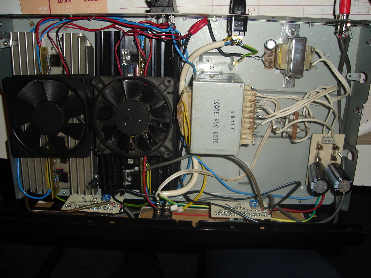

(#) MaSTeRFoXX válasza kripower hozzászólására (») Máj 11, 2006 /
Én is megsztom veletek a művemet
Ezt az erősítőt kb 1 éve raktam össze.
TDA7294-alapú kb 100w-ot ad ki magából.
A doboz eredetileg egy TESLA gyártmányú csöves hangfrekvenciás szignálgenerátornak nyújtott otthont.
Volt vele munka míg ennyire sikerült renberakni.
(#) Higgins válasza MaSTeRFoXX hozzászólására (») Máj 11, 2006 /
Gratulálok, nagyon szép lett! Ezzel tényleg sok munkád lehetett! Nagyon precíz, gondos szerelés!
Üdv: Higgins
(#) Frankye válasza Higgins hozzászólására (») Máj 11, 2006 /
Bizony! Egyetértek Higginsel!
(#) MaSTeRFoXX válasza Frankye hozzászólására (») Máj 11, 2006 /
Mondjuk a ventillátor a trafónál az egy kicsit túlzás. Amikor teszteltem akkor meglangyosodott a trafó, és úgy gondoltam tovább fog melegedni, és ezért került bele a ventillátor, de amúgy teljesen felesleges...
Azóta sajnálom hogy kivágtam az árnyékoló nyák-lemezt...

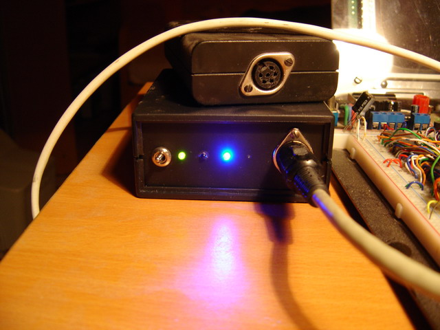

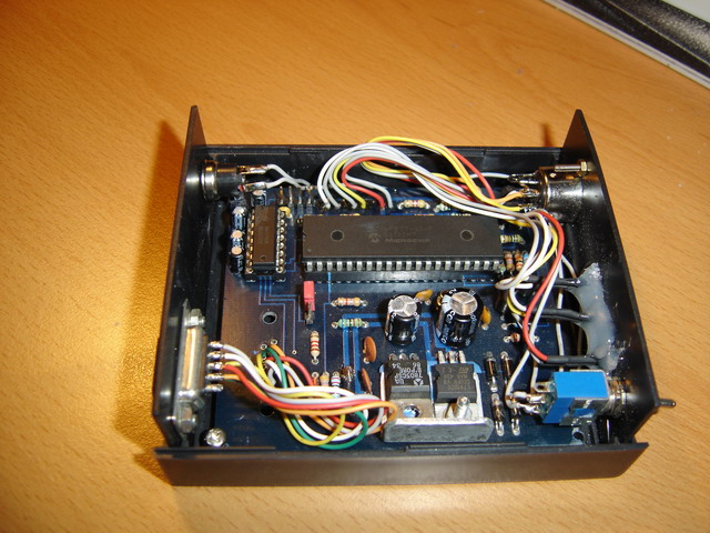

(#) Tomee válasza MaSTeRFoXX hozzászólására (») Máj 15, 2006 /
Végre bedobozoltam az mspike féle ICD2-t. Hát nem volt valami nagy munka, de végre ez is elkészült!
Csatolok néhány képet.
mspike: azért legközelebb tehetnél rá valami rögzitő furat féleséget. . Milyen dobozba tervezted?
(#) Tomee válasza Tomee hozzászólására (») Máj 15, 2006 /
+2 kép.
(#) Frankye válasza Tomee hozzászólására (») Máj 16, 2006 /
Nagyon szép munka, mind a NYÁk mind a dobozolás. Ha jól láttam, a doboz egy gyáro műszerdoboz. De az elő- és hátlapja "gyárilag" van "megtörve"? (Jobb szót nem találtam rá. Úgy értem, hogy mintha a közepén enyhén "hegyesedne", vagy mi.)
Még egy kérdés: Azzal a szegény hűtőbordással mi történt, hogy hanyattesett? (Nyilván, állva nem fért volna el...:no: )
(#) Tomee válasza Frankye hozzászólására (») Máj 16, 2006 /
Igen jól látod ez egy gyári müszer doboz.
Nincs megtörve középen a doboz eleje csak a fény játszik vele. De ott a müanyagon is van valami hiba.
A nyákot nem én terveztem, mspiketól vettem.
Ja nem fért el a borda. De így is jó, talán borda sem kellet volna, de igy már biztos jó lesz.

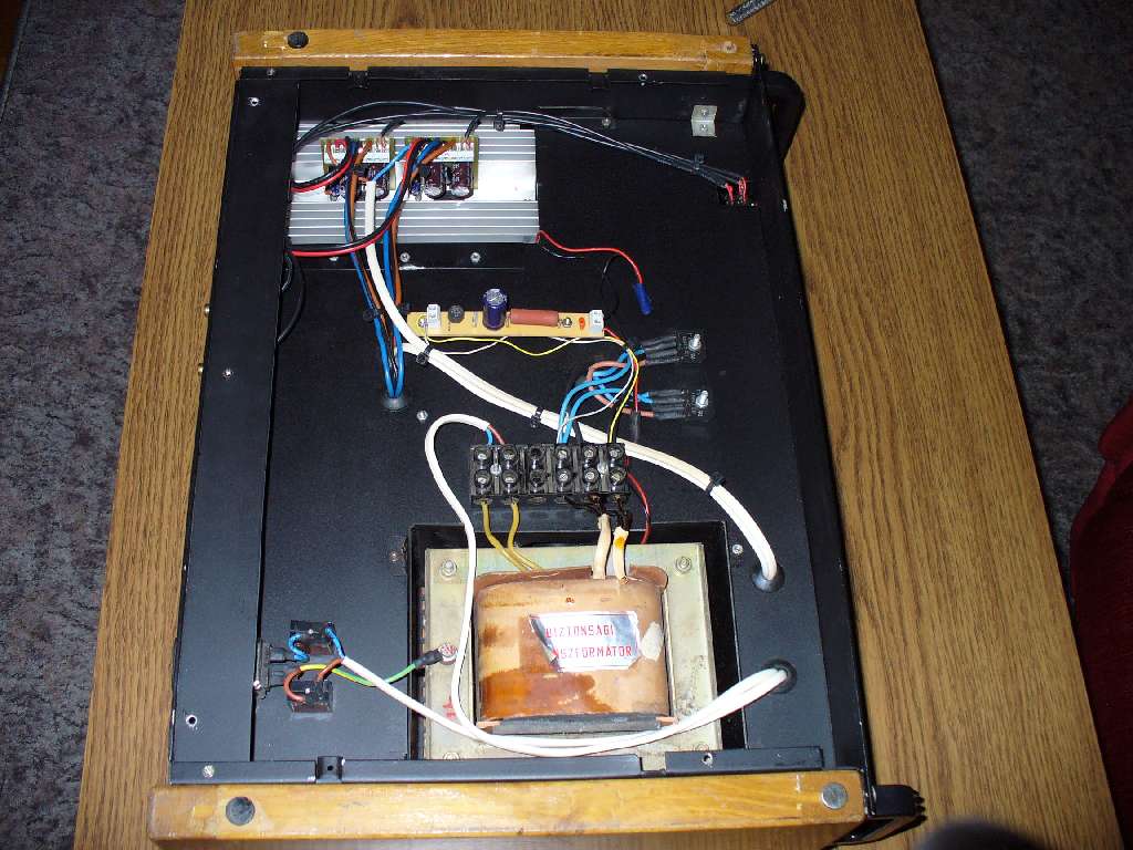

(#) tatabike válasza Dióda hozzászólására (») Máj 20, 2006 /

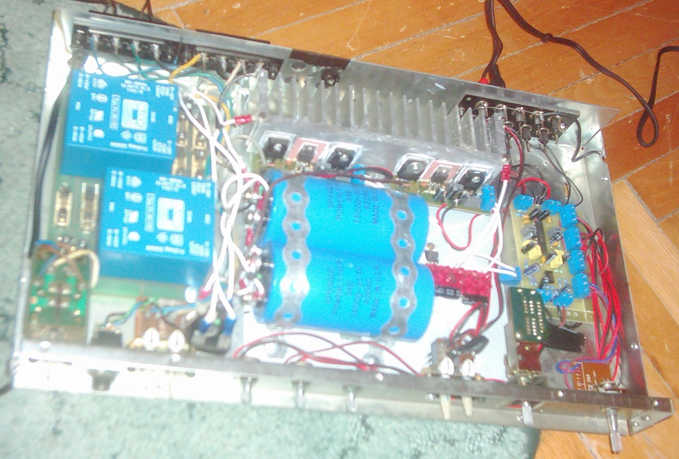

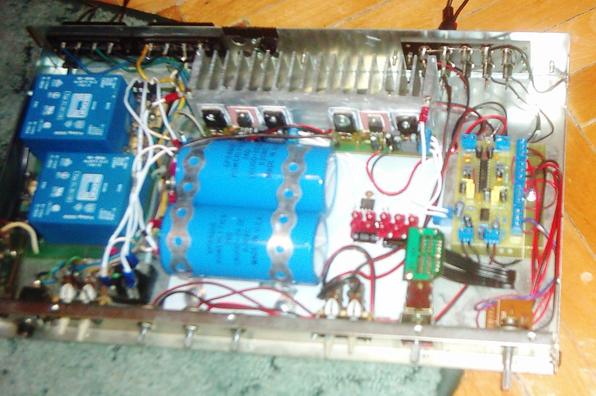

Végre elkészültem a Rotel-szívátültetéssel. A doboz, a kezelőszervek, a hütőborda és a csatlakozók a régiek, a többi mind ugrott és új került a helyére. NE5532 és LM1036N előerősítő, és BD245C-kel megtámogatott TDA2030A végfokok. Ma este kipróbáltam este 9-kor, feljött a szomszéd...
(#) Higgins válasza tatabike hozzászólására (») Máj 21, 2006 /
Hmm... Nagyon szép munka! Előlapja is lesz?
Azt hogyan ill. mivel csinálod majd meg? Ez engem is nagyon érdekelne!
További jó bütykölést!
ui: a szomszéd fülét kíméld azért
üdv: Higgins

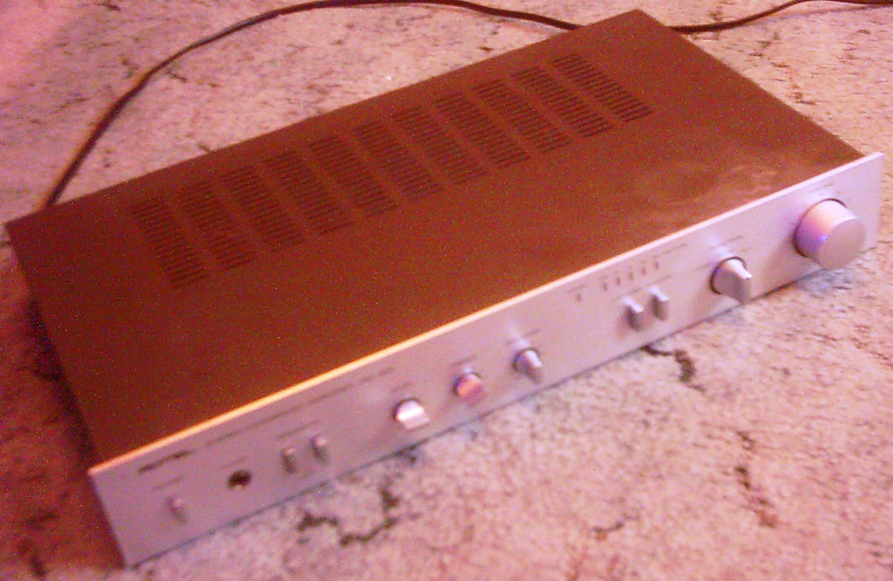

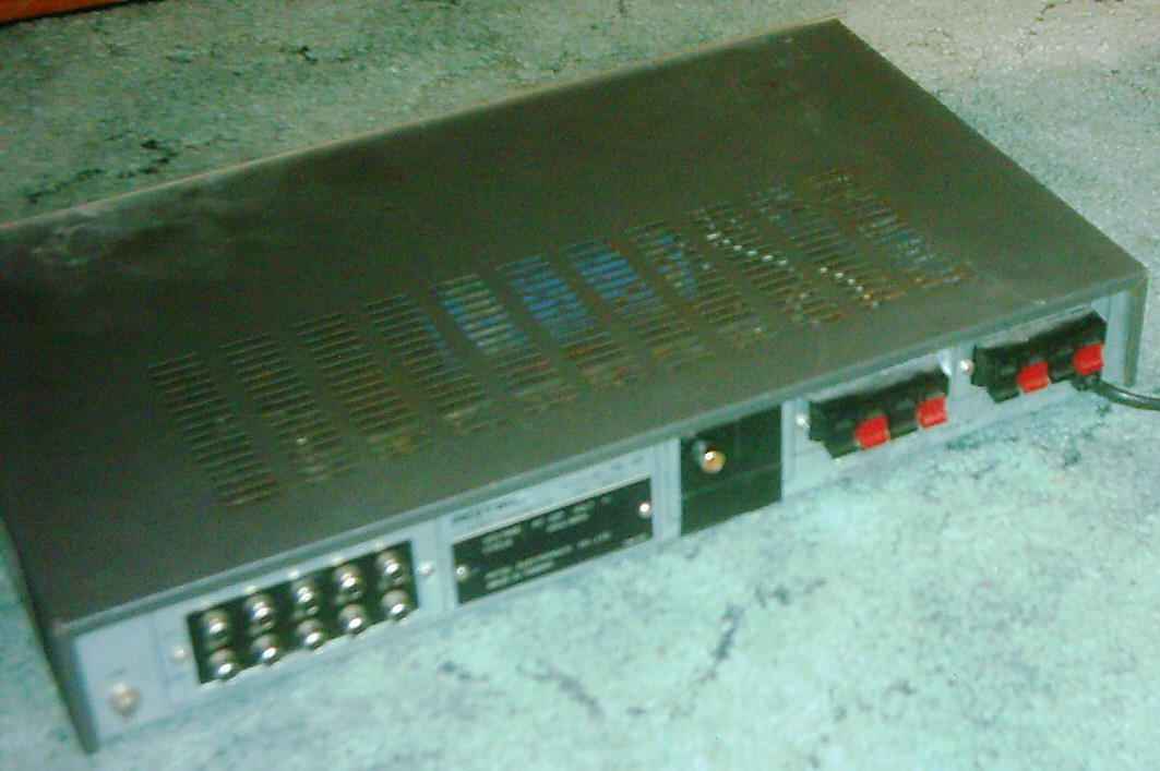

(#) tatabike válasza Higgins hozzászólására (») Máj 21, 2006 /
Üdvözletem.
Hát, sajna nem tudok ötletet adni előlap ügyben, mert ez egy kipurcant Rotel RA-400-as doboza, és egy az egyben azt használtam fel, tehát kívülről semmiben sem különbözik egy gyáritól. A különbséget láthattad ez előző hozzászólásban, na meg annyi változott, hogy az RA-400-as 2x25W/8 ohm, ez pedig 2x40W/4ohm. Köszi a dícséreteket, és figyelek a szomszédra...
Mellékelem a képeket, így néz ki most kívülről....

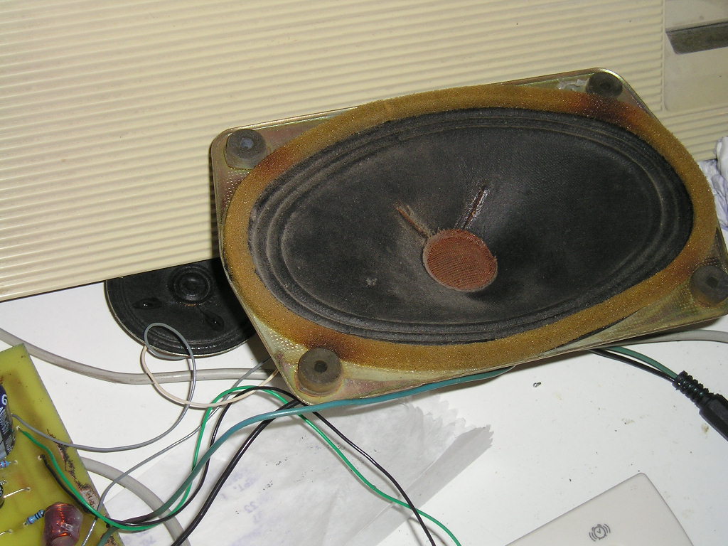

(#) Ant válasza Dióda hozzászólására (») Máj 21, 2006 /
Hi!
(Nem pic égető lessz nem kell félni)Az RT-s erősítőm látható a képeken mükszik 12voltról, csak még igazi tp nincsen hozzá.(A patex ragasztót még nem felejtettem el )
Ant
(#) Ant válasza Ant hozzászólására (») Máj 21, 2006 /
a hangszóró még nem tökéletes(kicsit öreg)
