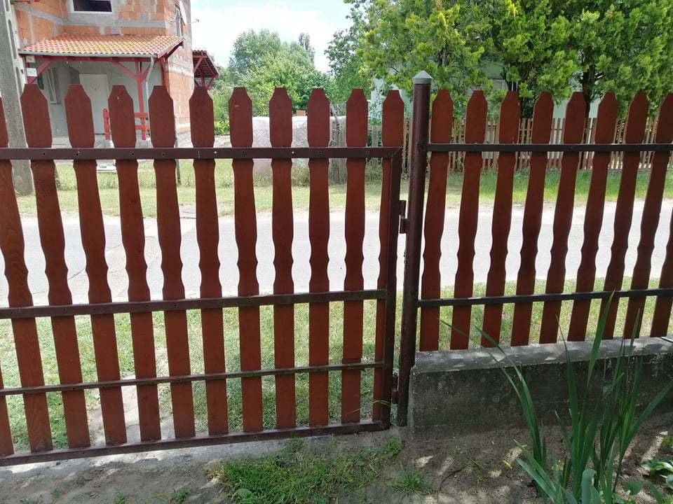

(#) morzsa15 válasza pipi hozzászólására (») Jún 13, 2021 /
Két szárnyas kapuról lenne szó. Azért irja az időt, azt hittem végállással működik. Akkor játszani kell a másodpercekkel. Az ütközők megvannak.
Ti a képen látható kapura hová szerelnétek fel a motort?
(#) uniman válasza morzsa15 hozzászólására (») Jún 13, 2021 / 1
7.oldaltól minden infó le van írva...
(#) SzilCsong válasza morzsa15 hozzászólására (») Jún 13, 2021 /
Ez egy érdekes eset, ha a beton kb 10 centivel magasabb lenne, akkor egyértelmű, hogy a betonra, így viszont a középső zártszelvény vonalába (nem lesz szép)
(#) morzsa15 válasza SzilCsong hozzászólására (») Jún 13, 2021 /
Csőre fogassam valahogy fel vagy valamit csináljak mellé?

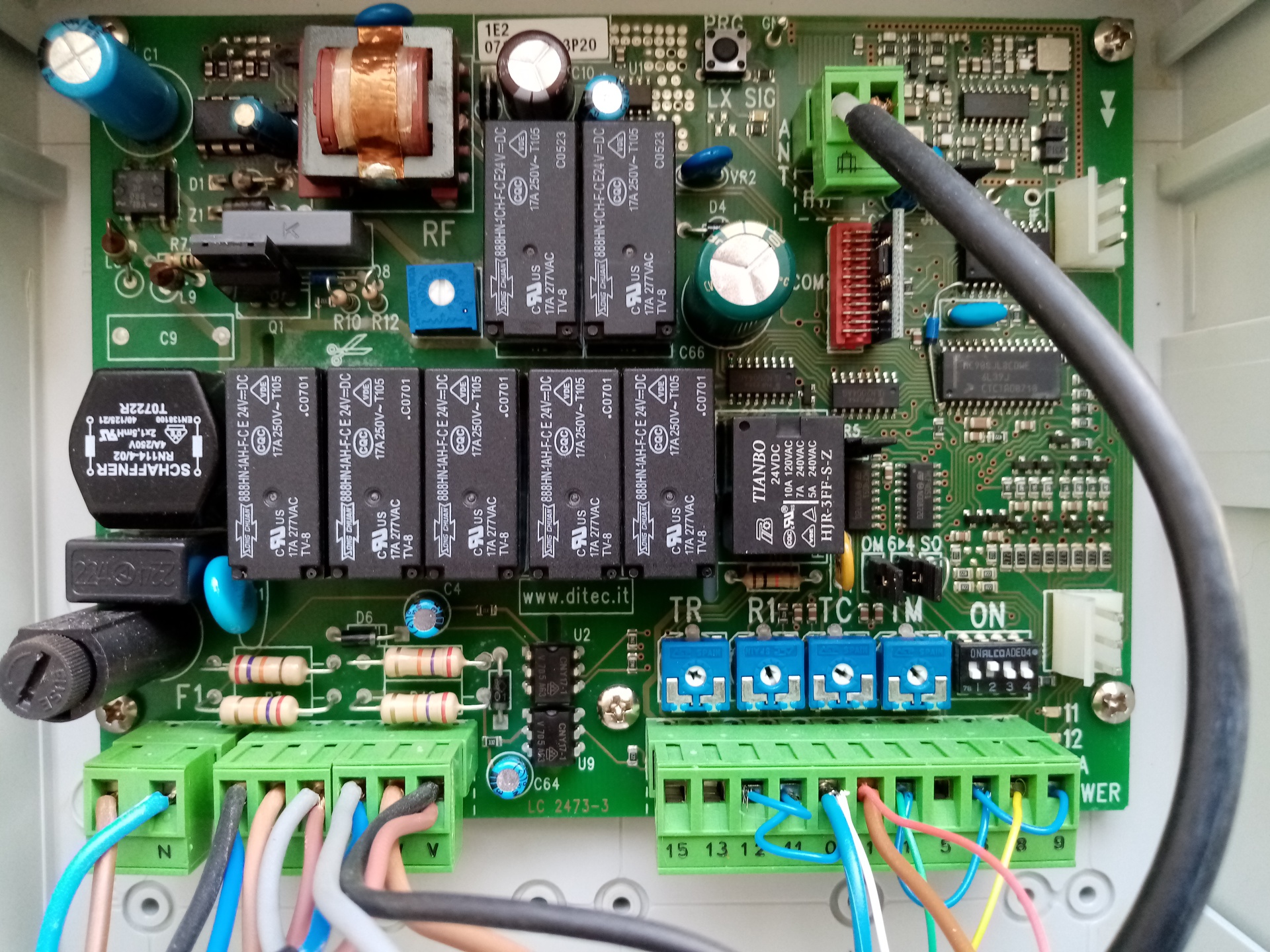

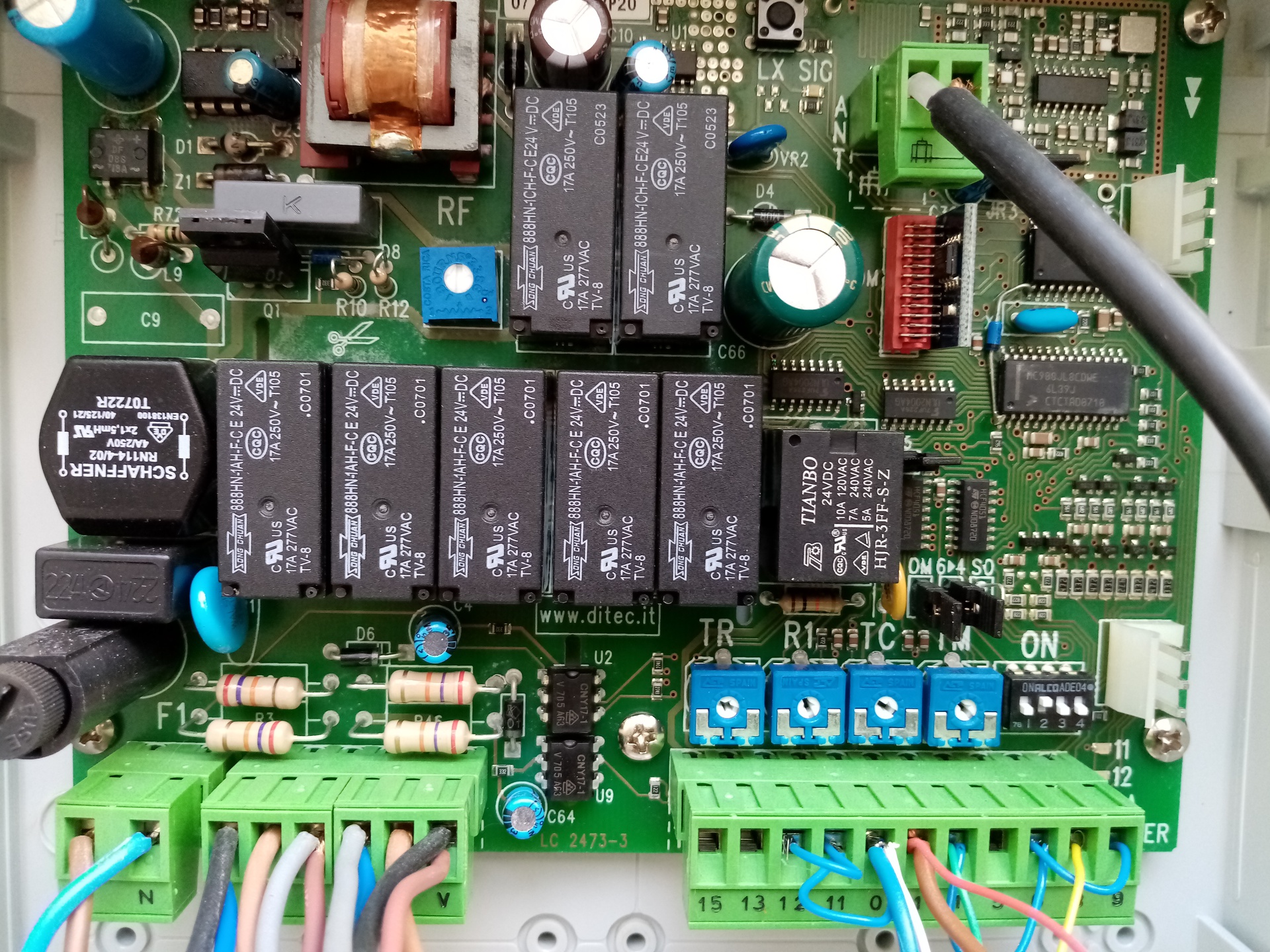

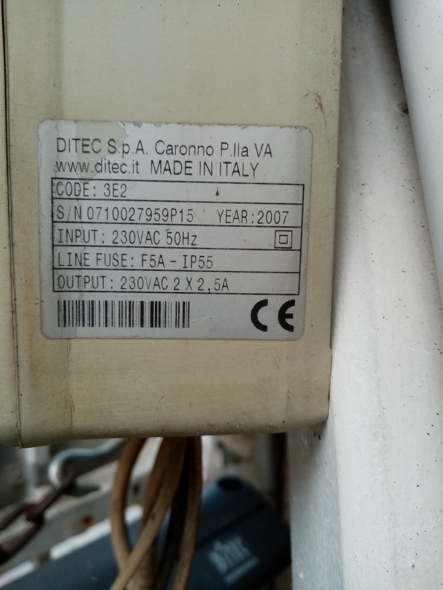

(#) hzsiga hozzászólása Júl 25, 2021 /
Üdv. Szeretnék egy kis segítséget kérni egy Ditec két szárnyu kapunyitóval kapcsolatban. Tudom nem mai darab de valakinek hátha van róla valamilyen kezelési leírása.
(#) pipi válasza hzsiga hozzászólására (») Júl 25, 2021 /
(#) SzilCsong válasza hzsiga hozzászólására (») Júl 26, 2021 /
Oké, de mi a baja?
(#) Gafly válasza SzilCsong hozzászólására (») Júl 26, 2021 / 1
„de mi a baja?”
Baja az, ahol gyufatésztát főznek a halászlébe.
(#) uniman válasza SzilCsong hozzászólására (») Júl 26, 2021 / 1
Bizonyára a kezelési leírásának a hiánya lehetne a "baj"-a...
