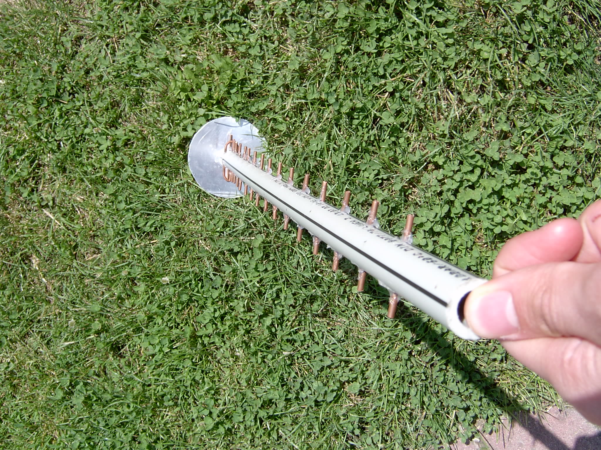

(#) cimopata hozzászólása Jún 19, 2008 /
Csináltam a múlt héten egy 19dB-s yagit.
Nem váltotta be a reményeket.
Próbáltam ügyelni a méretekre. Egyedül a annyi különbség volt a terv és a műalkotásom közt, hogy 2mm es rézhuzal helyett 3-asat használtam. Valamint nemvolt 14mm es műanyagcsövem hanem csak 20 as.
(#) Dudus válasza cimopata hozzászólására (») Jún 19, 2008 /
2GHz-n a hullámhossz 100mm körül van, nagyon pontosan be kell tartani a méreteket, mert pár milliméter is képes jelentős hibát véteni. Egy több méteres hullámhosszra épített rádió vagy TV antenna nem ennyire háklis.
Hogyan oldottad meg az asszimetrikus koax illesztését a 240 Ohm impedanciájú dipólhoz?

dudus én már sok yagit csináltam de egyhez se tettem balunt még is tökéletesen müxik amugy szétszedtem egy gyári yagit abban sincs semmilyen balun csak a dipol és kész.
(#) Dudus válasza saca200 hozzászólására (») Jún 19, 2008 /
Hááát, nézd:
Attól, hogy nem rakják bele még kell. Sok ezer dolgot tudnék mondani amit kispórolnak pedig műszakilag indokolt lenne, de így el tudják adni balunnal ugyanazt az antennát mégegyszer nagyobb nyereségűként.
A balun, pláne ilyen frekin sokféle lehet! Lehet egy ránézésre értelmetlen lemezdarab az egyik póluson vagy egy pici kurfli a nyákon ami a dipól pólusain van....stb.
Azonban azt az egyet letisztázhatjuk, hogy a dipól szimmetrikus a koax meg asszimetrikus. Ez tény ezzel nem kell vitatkozni. Ha pedig így van, kell bele szimmetrizáló (balun).

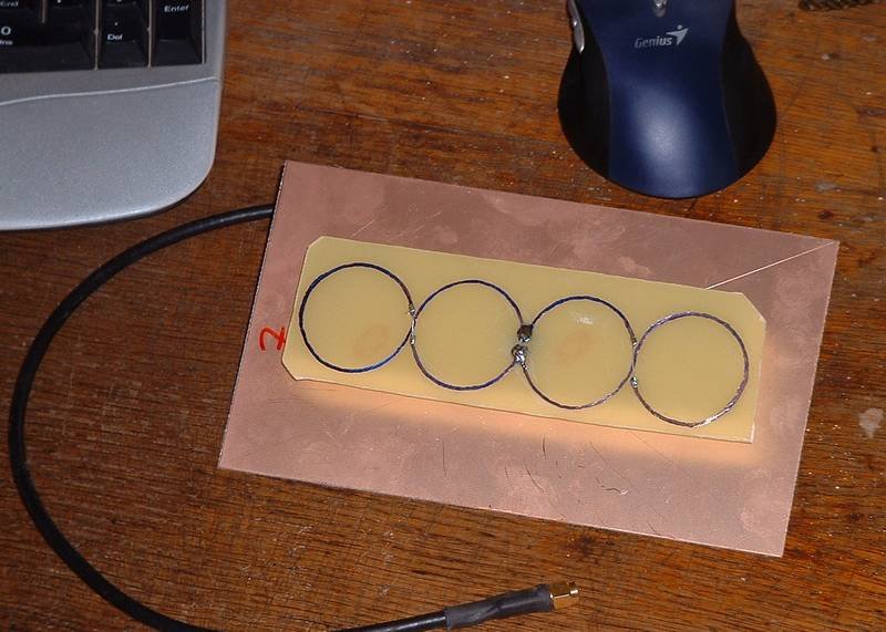

(#) haxy27 hozzászólása Júl 25, 2008 /
http://forum.hwsw.hu/index.php?s=965daf22e18d94d7f35162d198f63e26&s...t=1950
szerintem itt nézetek körül.
Egyébként a kuadnál a circle jobb.
Tisztáb jel, és nagyobb nyereség.
A képen egy 19DBi antena van, amérete 19cm*10cm
(#) cimopata válasza haxy27 hozzászólására (») Júl 25, 2008 /
Megtudnád adni az eredeti méreteit?
(#) feki00 válasza Dudus hozzászólására (») Júl 25, 2008 /
Értem, köszönöm a tippet!
(#) haxy27 válasza cimopata hozzászólására (») Júl 25, 2008 /
Hát a nyák mérete 19x12cm de ha 19x10 az is jó igaz ijenkor érdemes az oldalára is egy 2cm xsikot rakni.
A karikák mérete 37mm külső átmérő. a nyáktol való tévolság az 16mm. a harikák egyik pontját összekell kötni a nyákal az a koax árnyékolása legyen.
Én oda egy 1,5 drotot forrasztotam az árnyékolást meg a nyákba furt jukra körbe le forrasztotam.
Nagyjából értem köszi!
Tehát a koax árnyékolását körben beforrasztottad a nagy nyáklap ra azon a lyukon keresztül amin behúztad a meleg ért. Továbbá az az árnyék továbbmegy a karikák egyik pólusára. A másik pólusa pedig a meleg ér.
