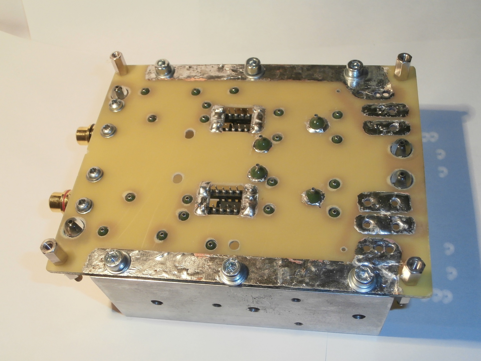

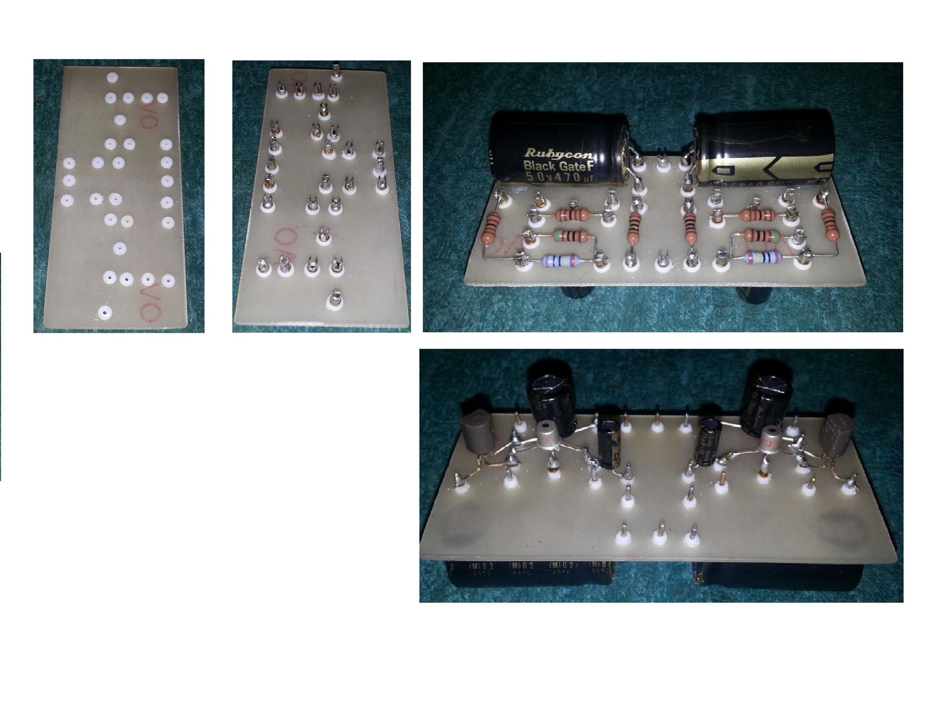

(#) mek-elek válasza veroka hozzászólására (») Szept 13, 2023 /
Szerintem, az élethűség megközelítése a tapasztaltságon kívül erősen pénztárca függő dolog. Nekem is erős megalkuvások jellemzik e dolgot. ha csak a tápokat nézem, kemény milliókkal jobbakat tudnék készíteni. És még nem is említettem a megfelelő hálózati szűrőket. Ami viszont elérhető számomra, azt lemondások árán is megszerzem. Utóbb TB javaslatára a kis áramú részek panelről leválasztása okozott nem kis meglepetést számomra, pedig eddig is voltak tapasztalataim a mi mit jelent dolgokban. Mindig azt hiszi az ember, hogy a bevált dolgok klónozásával könnyebbé lettek építései. És most visszafelé át kell építenie egy két dolgát az új eredmények miatt. És ami jelenleg látszik ehhez még fúrt rögtönöznie is kell. Amikor több mint 200 átvezető üveggyöngy birtokosa lettem, azt hittem ez elég lesz a terveimhez. Azonban a HC-TB-ME esetében jó 40, a RIAA korrektorom 60 darabba volt. Így világossá vált, hogy a tervezett felújítások után nem fog A KT féle VF4-re nem fog elég maradni. Az ezekhez való alkatrész beszerzéskor azonban belefutottam egy újabb lehetőségbe. A korom miatt nem nagyon van időm hosszú méla lesen mélázni, ezért megvásároltam a felmerül új lehetőséget. Az audiofilben minden kicsi dolog számít. Semmi sem egymaga a megoldás. Ami a lényeg ez ügyben (panelmentes építés), a lehetőségek szűkössége. Nagyobb üveggyöngyöt kapni még valamennyit, de ez kevés helyre megoldás. Amit én használtam már nem kapható, de adódnak más lehetőségek is. Tunerman fórumtársunk jelezte is ezt, de ő is csak alkalmi beszerzésből tudta ezt megoldani. És amit említettem, az utóbbi lehetőségem, amit ugyan már elképzeltem, de eszköz híján, csak homályos elmélet volt műhely híján, a teflonlapos megoldás. CNC-s lehetőségem sincs, ezért az állványos fúrógépembe befogtam egy kis tokmányt és egy sablonnal próbáltam egy dip8-as tokra furatokat készíteni, de a lefogás nem volt elégséges, és a sablon elcsúszott menet közben a próba kivitelezése során. Azonban így is látható, hogy alkalmas lesz a tüske IC-k telepítésére egy teflonlapra. Ez van a 3. képen.
Szóval csak elszántság kérdése az eddigi paneles kivitelezés elkerülése. És ha valaki hall egy ilyen módon készített készüléket, állítom nem fog a kinézetével foglalkozni.
Ami még az élethűséghez tartozna, az az elérhető felvételek milyensége.
És ha nem hallok ilyet én sem akarnám elhinni, van akusztikus torzítás zenei intézményekben is. És szoktak ott is felvételeket csinálni, és a rádióban ezt többször le is adják...
És nem is beszéltünk az adott hangmérnöki elképzelésekkel szembeni kiszolgáltatottságáról felhasználói oldalról. Erről azért, mert ehhez alkalmazkodni nem árt összességében. A HC-TB-ME esetében ezért van a bcskrz, és a vcskrz. És ezek használata erősen felvétel függő akármilyen hordozó tekintetében, és csak enyhít az esetleges "stúdióproblémán" audiofil oldalról nézve.

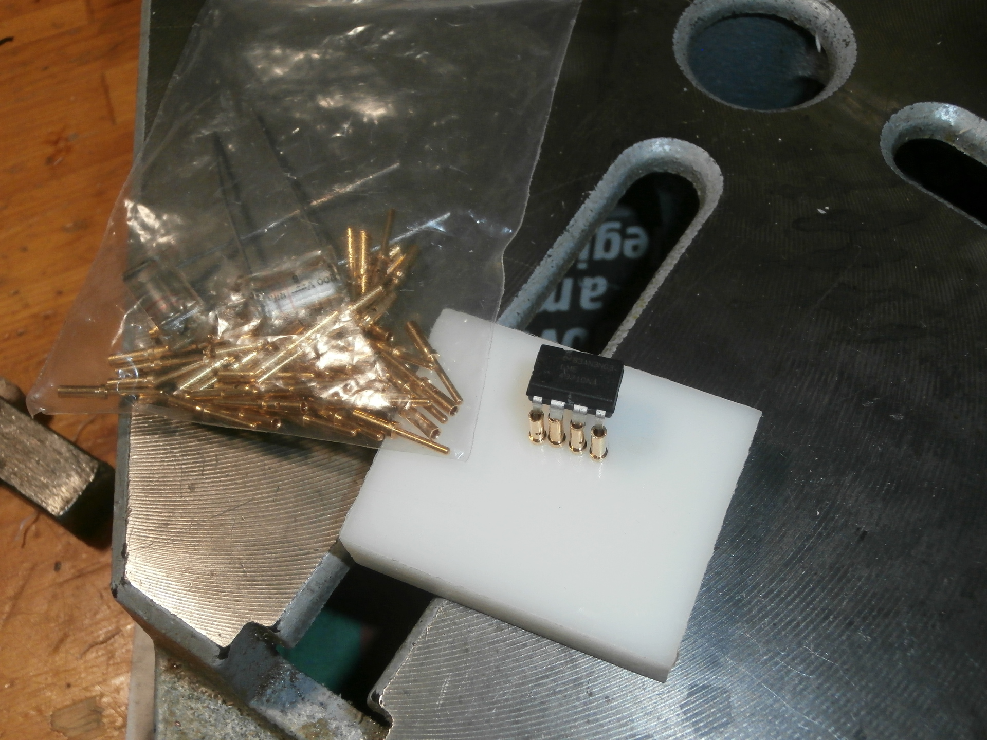

(#) compozit válasza mek-elek hozzászólására (») Szept 13, 2023 /
Ha jól gondolom, ezek az aranyozott tüskék néhány régi, Kontakta DS csatlakozó tartozékai. Hol lehet ezeket beszerezni?

(#) veroka válasza compozit hozzászólására (») Szept 13, 2023 /
Nem kontakta csatlakozók, valami nyugati cég aranyozott tüskéi. Nekem is van még egy kupac a régi építésekből, kisebb és nagyobb is.

(#) cua válasza compozit hozzászólására (») Szept 13, 2023 /
Egy adatlap a Farnell-nel.

(#) compozit válasza cua hozzászólására (») Szept 13, 2023 /
Ez csak hasonló ahhoz, amit keresek. Aztán lehet, hogy mek-elek is ezt használja. Van egy csomó régi, Kontakta DS csatlakozó házam, de kevés a tüske, azért keresem.

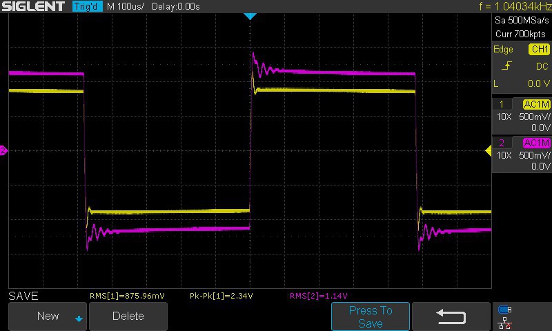

(#) Karesz 50 válasza Ge Lee hozzászólására (») Szept 13, 2023 / 2
„Meg: "Ha röviden akarjuk összefoglalni, akkor azt mondhatjuk, hogy az audiophile szó túlmutat a technikai paramétereken." Tehát nem technikai paraméterek méricskéléséről meg a szkóp nézegetéséről szól, még ha ezt egyeseknek nehéz is megérteni.”
Ezt a "szkópnézegetős" gondolatmenetet is szeretném kiemelni.
Ugye, a legjobb és megfelelően túlképzett mérnökök már végtelen sokszor és végtelen sok fórumon kifejtették azt nézetet, hogy két db 50 cm-es összekötő kábel között nem lehet különbség. A High End méregdrága csodakábelei csak szemfényvesztés, a hiszékeny emberek átverése. Képletekkel, kézenfekvő magyarázatokkal támasztották alá gondolatmenetük helyességét.
Tegnap történt. Szó szerint tegnap este. Egy ismerősöm hozott két új interkonnektet, hogy hallgassam már meg "legyek oly szíves" mert Ő nagyon jónak hallja otthon... ha nekem is tetszik nekem ajándékozza. (Most is az ő kábeleit használom.) Átcseréltem. Vegyes érzelmeket váltott ki belőlem. Volt ami tetszett benne, volt ami nem. Majmot csinált egymásból a két kábel.
Egészen más okból mentem ki a műhelybe (tranzisztor csere-bere miatt, de ez a másik topik témája, majd ott írok róla). Nem azt láttam a szkópon amit vártam. ("A" kép) Ez egy teszkós kábel. Kicseréltem arra az RCA kábelre amivel eddig mértem ("B" kép). Ez egy mezei rézfonatos árnyékolású vezeték. Eltűnt a felfutóélen a "hullámosság". Elővettem egy harmadik vezetéket. ('C" kép) Ezt kb. 20 éve gyártottam, 32 szál '0.24-es zománchuzal van összesodorva, nagyon sokáig ez volt a legjobb összekötőkábelem. Az élek kezdeti "berezgése" (nem megyek bele a részletekbe) a felére csökkent... 0.5 osztásról 0.25-re. Ezt mindenki jól láthatja.
Vérszemet kaptam. Ajándékba kaptam még nagyon régen egy Van den Hul Thunderline kábelt (250 dollár (?) ), a gazdája szerint nagyon rossz hangú. Valóban az. Fél órát hallgattam és kivittem még a szobából is... azért majd jó lesz valamire címszóval. Bedugtam. ("D" kép) Elég döbbenetes néha ez a szkóp nézegetés.
Az "E" kép az a vezeték amit most hallgatok és az "F" a tegnapi, amit jobbnak kellett volna hallanom... de még nem tudom milyen, nem merek ítélkezni felette. Valószínű "járatni" is kell valamennyit.
De most előbújt a kisördög. Mérve a legjobb a sok szálból sodrott vezeték, a "C". Újra meg fogom hallgatni. Ha netán ez szólna a legjobban, akkor lehet összefüggés a négyszögjel átvitel és a hang között (is), de ennél egészen biztosan összetettebb ez kérdéskör... hogy vajon mitől szól valami másképpen és mi lehet erre még a további magyarázat.

(#) Ge Lee válasza Karesz 50 hozzászólására (») Szept 13, 2023 /
A méréseiden nem tudni, hogy mennyi az impedancia az egyik és a másik végen. Nekem van erre egy ilyen kis túllövéses néccögjelem (sárga), ezzel szoktam megküldeni kábeleket vagy erősítők bemenetét, és nézem, hogy az a túllövés vajon hogyan jelenek meg a másik oldalon. Vacak kábel végén úgy mint a lila jel. Meg vacak erősítő végén is, sőt néha azt még jobban be is lengeti.
Ha az RCA mérésekre gondolsz, szabványos 50R a generátor kimeneti impedanciája és 50R-el van lezárva (a bemeneten ott az csonk... nem profi, de 50 Ohm).
A szkóp-szonda az előerősítő kimenetén, tehát ennek köze nincs a a négyszögjelhez. Ami változás van az csak a kábelek szerkezetéből adódik. A hosszuk mindnek 50 cm körüli.
A hozzászólás módosítva: Szept 13, 2023
(#) deebo válasza Karesz 50 hozzászólására (») Szept 13, 2023 /
De üzem közben csak nem 50ohm a rendszer impedanciája. Ez a mérés akkor lenne hiteles, ha egy erősítő bemenetére kötve történne.
(#) Karesz 50 válasza deebo hozzászólására (») Szept 13, 2023 / 2
Eddig úgy tudtam, két összekötőkábel (hangszóró vezeték) között nincs semmilyen mérhető különbség. Hallható pedig végképp nincs. Ehhez képest mi a kérdés?
El ne kezd megint megjátszani a retardáltat légyszíves. Valós körülmények között mérj, akkor talán lesz is eredménye, egy erősítő bemenete nem 50ohm-al van lezárva, szóval a mérésed rossz.
De ettől függetlenül megint ott tartunk, hogy azzal akarsz igazolni elborult elméleteket, hogy egy normális eszköz, kábel, akármi, jobb, mint egy hibás!
Ez semmit sem magyaráz, semmit sem igazol az olyan örültségekből, amikor két műszakilag megfelelő és azonos paramétereket mutató eszköz között hallja valaki a drasztikus különbséget.

(#) mek-elek válasza compozit hozzászólására (») Szept 13, 2023 /
Ebből a méretből sajnos már nincs az árwillnél. Származásra, svéd, hagyatékból került az üzletbe.

(#) teddysnow válasza Karesz 50 hozzászólására (») Szept 13, 2023 /
A mért eredmények nincsenek összefüggésben a kábel kapacitásával?

(#) Karesz 50 válasza teddysnow hozzászólására (») Szept 13, 2023 /
A 32 szálas fonatnak a legnagyobb a kapacitása. Anno megmértem, de már nem emlékszem mekkora. Olyasmi rémlik, hogy 50-100 Ohm köröli a hullámellenállása az R=gyök(L/C)-ből számolva. Most újra ezt hallgatom, de egyelőre nem tudom eldönteni melyik tetszik legjobban a három közül. Ennek a mélye döngős egy kicsit, de amúgy semleges. A másik kiegyenlített, de kicsit rikoltozik a közepe. A harmadik nem tudom milyen... az a legjobb és a legidegesítőbb is egyszerre.
