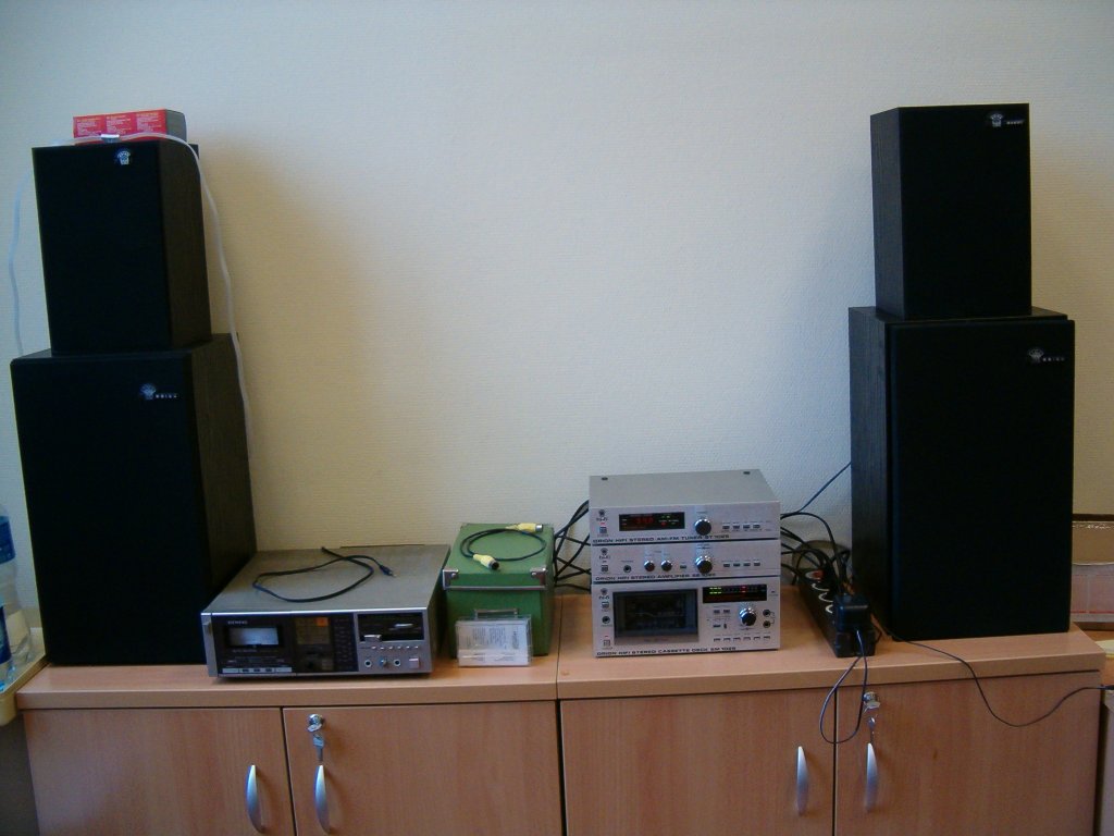

Köszönöm a válaszokat. Azóta tovább vizslattam némi belső portalanítás után (lakásfelújítást is átélt sajna). A fénykép már a belső tisztogatás után készült) és a hangszínszabályzó potik mögötti két álló kondi rendesen eleresztette magát, ez látható a nyákon elég nagy területen. A puffernél viszont tényleg ott az égésnyom, a kedves pákamester nem hajtotta le eléggé a fület a kondin és az hozzáért a tetőn lévő "szükségszigetelőhöz" és sajna át is vezetett rajta. A lényeg, hogy a SANKEN életben legyen. Több mint egy éve "rágtam a kolléganőm fülét", hogy adja el a neki felesleges családi örökséget. Komplett kistorony 1983-ból két HS-9-es dobozzal. Mate 78-nak van igaza az IC kontra tranzisztor témában. bgsf tévesen érzi magát túl öregnek az IC miatt Pont, hogy túl fiatal. Ahogy elkezdte az Orion gyártani a kistornyot 1983-ban, az IC gyártását 1984-ben befejezték a japánok, így kénytelenek voltak másik végfokot tervezni, Ez lett a tranzisztoros 1025B. Így ebből van több természetesen.Nekem viszont pont egy "eredeti" kellett. Viszont olyan szerencsém tuti nem lesz mégegyszer, mint az Unitra Merkury végfokainál. Ahhoz tudtam szerezni egy pár eredeti STK 077-et, pedig azt is kb. 20 éve nem gyártják már. A magnón gerjed még a bal csatorna, a rádió és a hangfalak rendben, csak egy alapos tisztogatás kell nekik, mert a használat és az utóbbi idők mellőzöttségének pora szépen ellepte őket. A takarítás után teszek fel majd róla képet (én kértem, hogy ne tisztítsák le, mert minden felirat ép még rajta és szeretném is, hogy az maradjon). Természetesen beszámolok a gyógyítás végeredményéről is. Most jó éjszakát és Kellemes Karácsonyi Ünnepeket kívánok mindenkinek. A levett fedéllel történő próbánál azon problémázok, ha nem a puffer "érintkezése" okozza a gondot, hanem más (pl a kifolyt kondik) akkor azt a tető levételével nem iktattam ki és a végfok elhalálozhat. Folyt. köv.

lentebb a kép a nullszériásról. szóval ezt a HiFi-t tudni kellett kezelni is....

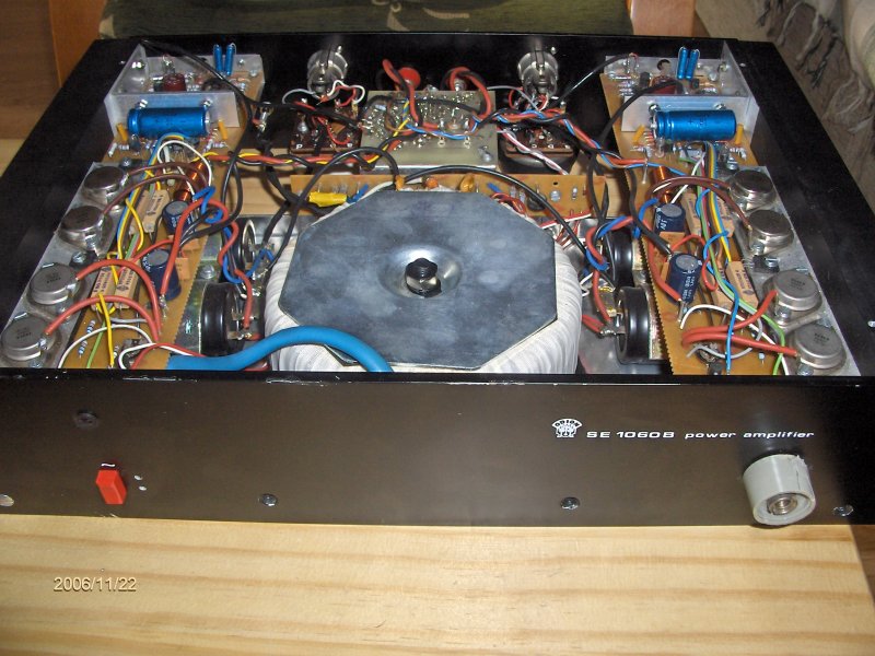

Látom nem bírtál aludni.... Kíváncsian várjuk a javítás fejleményeit. Az a két álló kondi a panelen ha jól emlékszem az előfokozatok tápját szűri, két zeneres stabilizátor után.A két előtétellenállás elég jó hőt termel,és a kondik közel vannak így kiszáradhatnak.Én cserélném őket.Nem értem mit értesz az alatt hogy "eleresztették magukat",de mindenképpen csere.sőt, összefügghet a hibával is! Csatoltan egy kép egy Orion SE 1060B-ről, nekem egy ilyenem van.(a kép nem az enyémet mutatja de ugyanilyen, kivéve a szürke potit mert az nem gyári rajta.) Üdv Máté
Nos ilyen szerzetet sem láttam még, még csak hallani sem hallottam róla ez biztosan igen ritka készülék. Eddig csak a Videotonnak láttam végfok erősítőjét a rendszerváltás környékéről. Az "eleresztette magát", az a kifolyt elektrolit nyomait jelenti a nyákon a kondik alatt. Ha esetleg valakinek hever otthon a fiókban egy SANKEN SI 1125HD, akkor az érdekelne. (Legalább karácsonykor álmodozhasson egy kicsit az ember). Remélem nem az lesz a baja. Ha esetleg valakit érdekelne, itt az említett IC adatlapja:

Ígértem beszámolót. Nos az erősítő és a magnó is elkészült. Az erősítőben a végfoknak szerencsére semmi baja nem volt, az előerősítő részben és főként a RIAA korrekktornál volt javítani való (a tető is kapott rendes szigetelést), így már tökéletes. A magnó is jól szól már, de a végálláskapcsoló eddig csak 1 esetben volt hajlandó a lejátszás végén kikapcsolni, így ez még nem 100%-os. Jelenleg a "gyári" HS-9-esekkel hallgatom az eredeti élmény érdekében , de az alattuk lévő HS 280-as párral fognak majd üzemelni a továbbiakban. A rádió az szerencsére csak tisztogatást igényelt.Esetleg a "vízszintezésre" nincs valakinek ötlete, mert főként a magnón ferdén álla tető és így az egész torony kicsit csálé. Az előlapokkal lehet kicsit játszani a két belső csavar meglazítása után, de a borítás csak alul van csavarozva, így ott nem nagyon van mit állítani. Csak "karosszéria igazítás" segíthet rajta? Üdv.

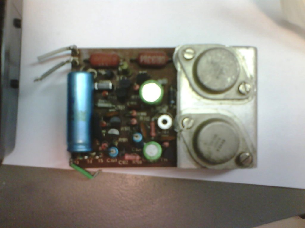

Sziasztok!Tudna nekem segíteni valaki?A problémám az hogy kaptam eggy orion se 1025b-tipusú erősítőt,teljesen szét van égve a végfok panel.Az előfok tökéletesen működik,szeretném megcsinálni de az eredeti végfok javíthatatlan,és ic-s végfokban gondolkodom.Ha tud valaki olyan ic-t ami szimetrikus 30 voltal műxik és sztereó,mivel kicsi a hely a cuccban,legyenszives segítsen.Előre is köszi!

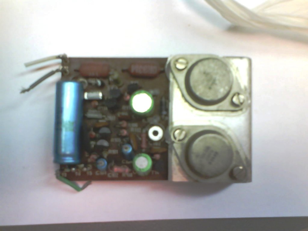

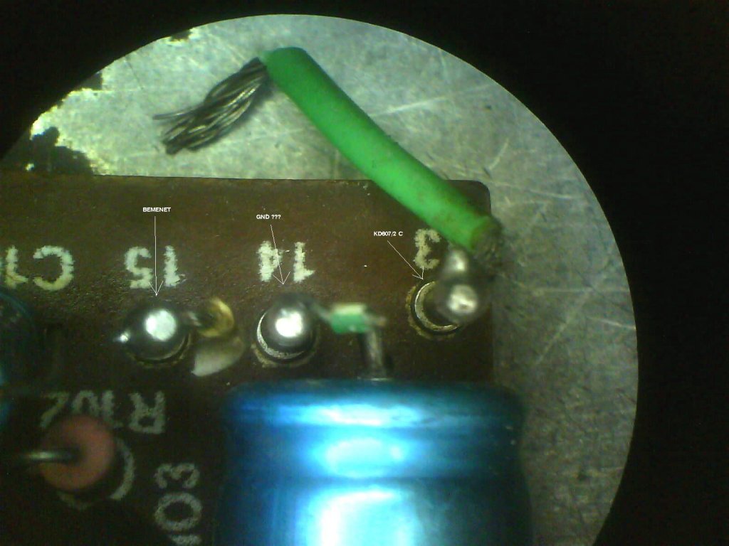

Nekem van 3 db 1025B-s végfokom, azonban az érdekességük, hogy nem +/- táposak. A kondikból itélve 24V körüli tápról mehetnek. Tud valamelyikőtök ilyen verzióról?? Hol használhatták? Gondolok itt pl. autóbusz utastájékoztatás stb. Ha lenne valami info ezekről az jól jönne. Előre is köszi. mgabesz
Nem láttam még ezt a változatot .
Milyen végfok van benne ? Képen megmutathatnád .
Megmutatni már nem tudom, mivel már elkelt.
Az SE1025 IC-s végfokozattal készült. Mivel az IC-k beszerzése lehetetlenné vált, ezért áttértek a tranzisztoros változatra, mellyet SE1025B típusjelöléssel gyártottak(tunk). Abban az időben én is ORIONOS voltam. Műszaki paraméterei teljesen azonos a kettőnek.
SANKEN IC- vel láttam az első darabokat , de az is +- táppal volt .
Már csak holnap tudok felrakni képeket róla.
![]() Én sem találkoztam előtte ezzel a típussal. mgabesz

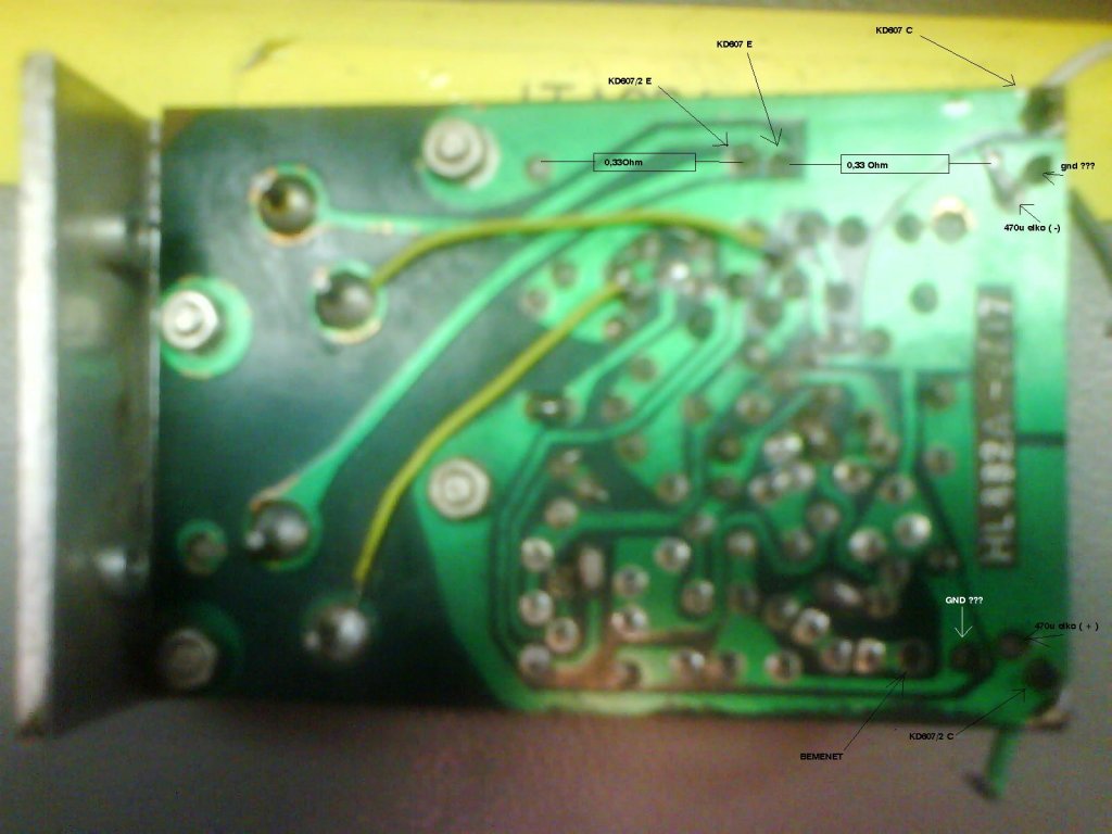

De ha féltáppal megy, akkor kell a kimenetén lennie kicsatoló kondinak. Biztos gyári? És biztos féltáppal megy?
Úgy ahogy tetszik írni.

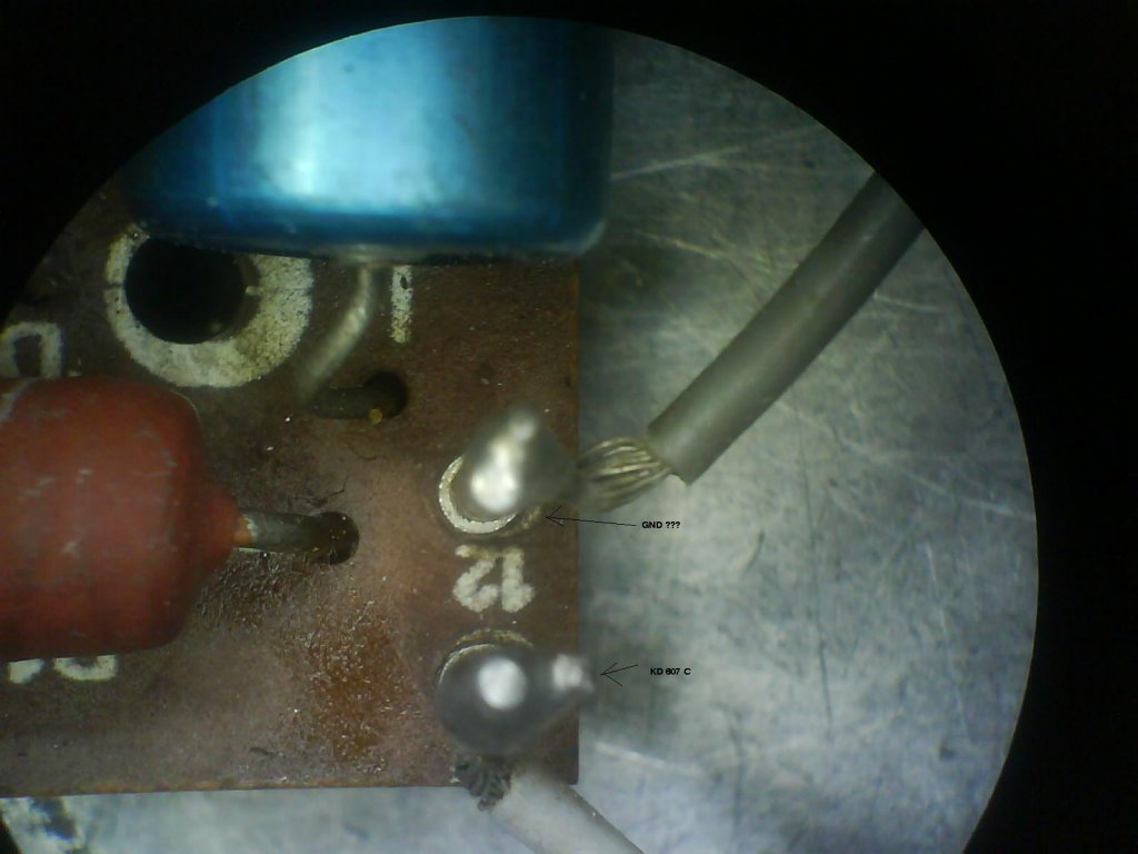

Ott ott a kimenetén a sokmikrós kondi. Négy forrfül van rajta. Ez +/- táphoz kevés. +, gnd, be, ki. Teszek fel holnap róla képet, mert most melózóm reggelig, a cucc meg otthon van. mgabesz

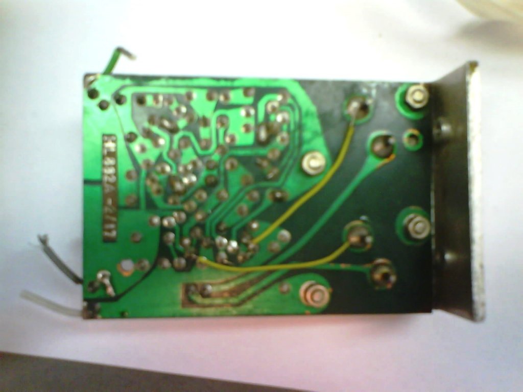

Bocsi, hogy csak most rakom a képeket, de elég sűrűk voltak az elmúlt napok. Csak mobillal tudtam fényképezni, így egyes képek homályosak kicsit. Megpróbáltam mikroszkóp alatt kiemelni a forrfüleket. Valóban nem négy, hanem 5 forrfül van, azonban ebből kettő azonos potenciálon. A képeken "GND???" felirattal jelöltem őket. Ha még esetleg infó kell akkor írj. Üdv.: mgabesz
A két utolsó kép.
Elkokat kellene megnézned az elő és a végfokozatban .
Hát ez tényleg olyasminek néz ki. És ez volt az SE1025b-ben?
Nem, ezt egy BKV-s cimbitől kaptam.
