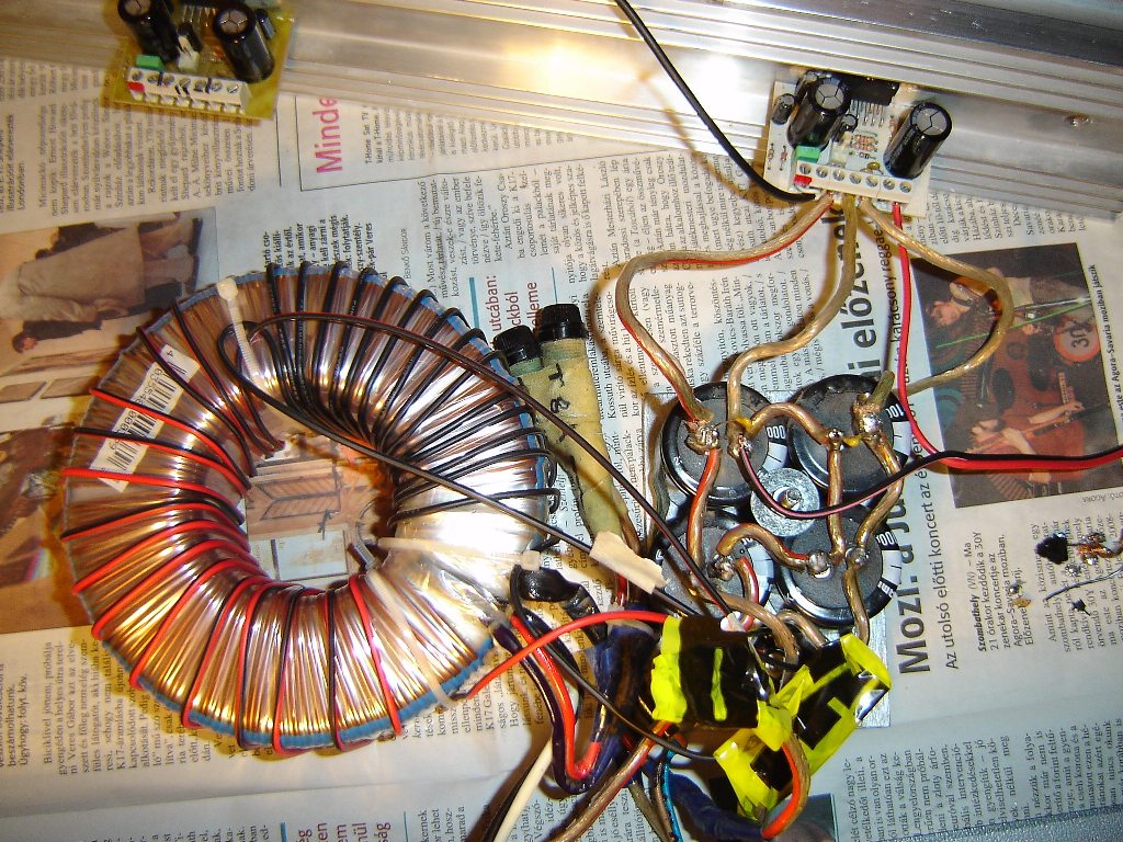

(#) lapose válasza Gyurix hozzászólására (») Jan 12, 2009 /
Hát barátom nem vagy semmi!
Azt hiszed ha az összes létező topikban hetente felteszed a kérdéseidet megváltoznak az elektronika szabályai?!
Mindenesetre itt néz körül és olvasd el a hozzászólásokat! itt arról van szó, hogy hogy tudod egy toroid trafó feszültségét csökkenteni, de ugyanígy kell lehet növelni is:
Itt egy kép róla:
(#) Dj TSM válasza krek hozzászólására (») Jan 12, 2009 /
orulok ha segithettem,de azert a ventilatoroknak van elvetele,ugy 100 tol 430 mA ig, plusz a hangszin szabajzok par mili amper.De az a stabilizator ugy is elegendo,meg eleje kell tenni egy legalabb 100 ohmos ellenalast 5 wattos teljesitmennyel,de akkor is melegedni fog rendesen ay ellenallas es a stabilizator is,vagy egy masik lehetoseg ha epitessz egy kis zeneres + tranzisztor kombinacioju stabilizatort mondjuk 12 voltra.Ha erdekel teszek kepet is,de itt a hobbielektronikan is talalhatoak hasonlo kapcsolasirajzok.
(#) Gyurix válasza lapose hozzászólására (») Jan 12, 2009 /
Akkor csak annyi, hogy ráforrasztok vezetéket a szekunder kivezetés két ágára és feltekerem a tekercsre?
Nagyjából: igen.

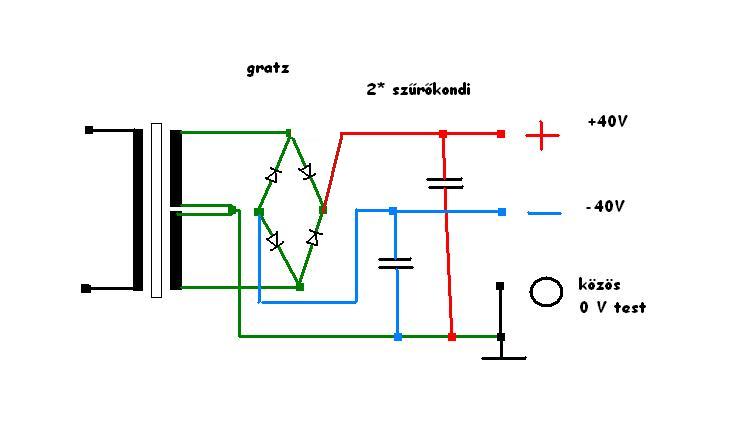

(#) Cunici hozzászólása Jan 13, 2009 /
sziasztok nekem van egy sansui erősítőm amiben van egy trafó , az egyenirányítós topicban érdeklődtem és kiderült h ez a trafó +-40v és 270 w ehezz szeretnék kérni egy stereo (vagy mono azán csinálok előle 2t ) 80 w os erősítő kapcsolkűási rajzát, mert ez a trafó jelenleg egy stk Ic t hajt és ez elég gyengécske, az egyenirányítás kapcsolási rajzát meléklem ha van vkinek vmi hozzáfűzni valója jöhet ( a rajz köbzoli és Molnárg készítette- csakhogy nehogy lopósnak tűnjek )
(#) lapose válasza Cunici hozzászólására (») Jan 13, 2009 /
TDA7294 Van topikja:
Olvasd át, egyszerű és tudnak segíteni is, ráadásul jó a trafódhoz!

(#) Gyurix hozzászólása Jan 14, 2009 /
Ngyaon köszönöm Lapose-nak, hogy mondta ezt a trafó fesz növelés lehetőséget.Az ötlet annyira jó, hogy nekem 4-5 menet már 3 4 voltal több feszt adott le! Köszönöm szépen!
Hát sajnos nem jött össze elhamarkodtam a dolgot az egyik ágon nő a fesz a másikon sajna csökken a feszültség mit csináljak, hogy ne csökkenjen hanem ott is nőjjön?

(#) lapose válasza Gyurix hozzászólására (») Jan 14, 2009 /
ÁÁÁ! Ezt már el sem hiszem! Figyelj, belinkeltem neked, a leírást miért nem olvasod el?? Ha két hozzászólásnál többet kell elolvasni már leakadsz, össze-vissza írogatsz a fórumokba. Nem jobb lenne egy helyen?
Olvasd el ezt:
