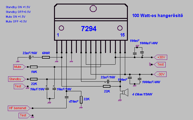

Sziasztok ez az erősítő, hány volton adja le a 100W-ot? És ennek elég 2x2,6A?
tda7294.zip
(#) dbase válasza Gyurix hozzászólására (») Jan 24, 2009 /
Music Power (RMS)
d = 10%
RL = 8Ohm ; VS = ą38V
RL = 6Ohm; VS = ą33V
RL = 4Ohm; VS = ą29V (***)
Nem tudod kiolvasni a pdf böl? Az áram meg függ a feszültségtől.

Szia!Nyugalmi állapotban 2X43V-ról 8Omh-ra le kell adni a 100-at szerintem mundjuk ebből max 70w ami tiszta ez felett inkább torzítás...
(#) Gyurix válasza Tomy27 hozzászólására (») Jan 24, 2009 /
Oké

Hi ehez az erősítőhöz van valakinek nyákrajza?THX!
(#) DJ Szabcsa válasza Gyurix hozzászólására (») Jan 24, 2009 /
Igen nekem van egy működő, elég jól szóló kapcsolásom hozzá. Sprint Layout 5.0 programmal lehet megynyitni.
(#) Gyurix válasza DJ Szabcsa hozzászólására (») Jan 24, 2009 /
Oké köszi és szerinted ez az erősítő jobb ennél?(melléklet)
tda7294.zip
És, hogy kell ezzel a progival méretarányossan kinyomtatni?És ezen nem mindegyik alkatrész van rajta a kapcsolásirajzon több van.
Ha jól látom ez a gyári ajánlása. Nem tudom, hogy jobb e. Ezt majd a nálam sokkal okosabbak megmondják
Simán rámész a File\Print részre, kiválasztod hogy melyik réteget szeretnéd nyomtatni, fent a center gombbal középre tudod tenni, és baloldalon középtájt még van pár hasznos opció. Alapból méretarányosan nyomtat, ha baloldalt lent a Scaling résznél az 1:1 van bejelölve.
(#) Gyurix válasza DJ Szabcsa hozzászólására (») Jan 25, 2009 /
És ez biztos ahoz a kapcsoláshoz való mert nem minden alakatrész van rajta ami a kapcs rajzon van. És te 30V-on hajtod és így tényleg leadja a 100W-ot?
És sima egyenírányított pufferelt tápegység elég neki?
