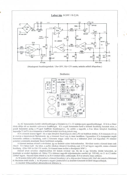

(#) Electricboy válasza proli007 hozzászólására (») Márc 11, 2009 /
Ok felrakom szkennelt remélem lehet látni.

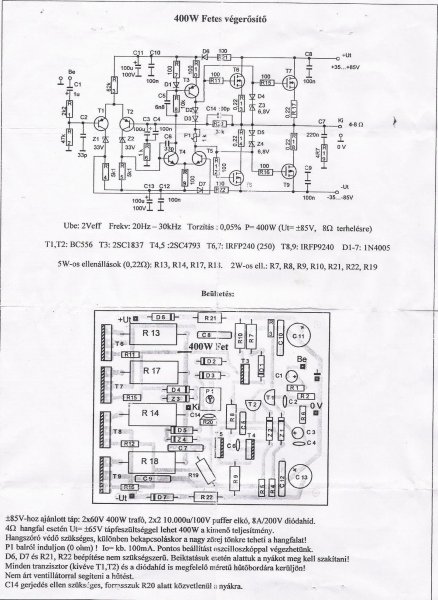

(#) Flatlander hozzászólása Márc 11, 2009 /
Valaki kért rajzot a 400w-os FET-es végfokhoz tessék.Ránagyítva elég jól látszanak a dolgok.

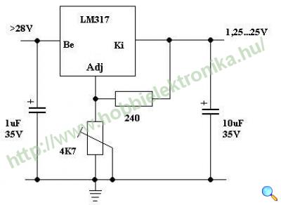

(#) csuszo_zalan válasza kiskacsa2009 hozzászólására (») Márc 11, 2009 /
Helló! Itt egy kapcsolás,ami a bejövő(max 28V)ból 1.2-25V ig bármit tud csinálni.Egy potméterrel be bírod állítai a neked szükséges 15Vot.

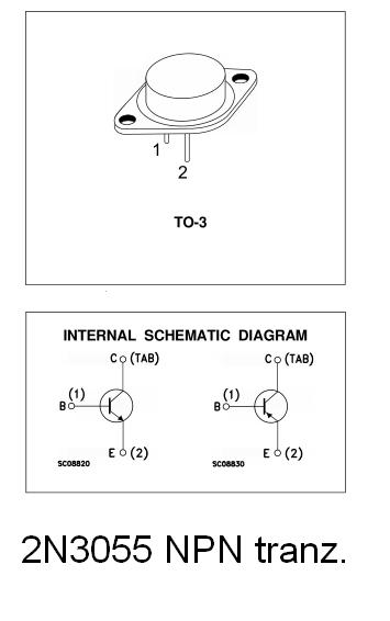

Illetve lenne egy kérdésem: a 2N3055 -ös NPN trazisztorak csak 2 lába van.Viszot a kapcsolási rajzomon kollektor,bázis és emitter is van.Az adatlapján úgy írja,hogy a kollektor a TAb.Az mi is?

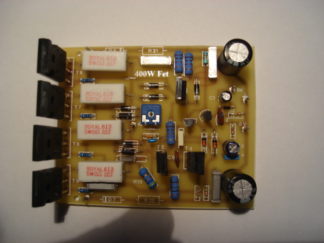

(#) Flatlander válasza zacc hozzászólására (») Márc 11, 2009 /
A borda az 12x12cm a bordák 5cm magasak és 10db van
(#) csuszo_zalan válasza csuszo_zalan hozzászólására (») Márc 11, 2009 /
A rajz lemaradt...
(#) sprofan válasza csuszo_zalan hozzászólására (») Márc 11, 2009 /
A kollektor az maga a tranzisztor fém váza.
(#) proli007 válasza Electricboy hozzászólására (») Márc 11, 2009 /
Egy 24V-os 100VA-es trafó, elég lesz.
A pufferkondi helyett, inkább 2x220µF-ot választanék.
üdv! proli007
Köszi a segítséget a tanácot is megfogadom
(#) spikk válasza csuszo_zalan hozzászólására (») Márc 11, 2009 /
Azt írtad, hogy max. 28, a rajzon ellenben >28 V van a bemenetnél, ami minimum annyit jelent.

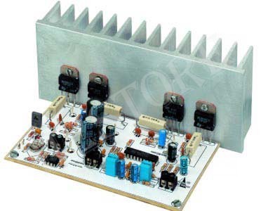

(#) zacc válasza Flatlander hozzászólására (») Márc 11, 2009 /
Az jou lesz. De szerintem eleg lesz ha csk 4 -et hasznalsz egy oldalhoz es leszeded a nyakrol a tranyokat es felfogod a bordara udv zacc
Akkor rakosgassam szét rajta a 4tranyót?Én úgy gondoltam mivel nem ez a borda lesz végelesen hogy ahogy rajtavan a nyákon úgy simán fölrakom és közbe a bordát hűtöm ventivel és nemhajtom nagyon.Majd kap egy jó nagy bordát kb 25x25-cm-est 14-es ventivel.

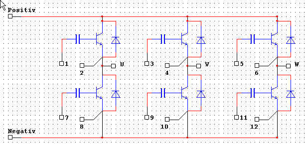

(#) brato hozzászólása Márc 11, 2009 /
Van egy BSM 25GD 100D tipusú IGBT-m.
Szeretnék vele kísérletezni egy kicsit.
Ahoz kérnék segítséget, hogy hogyan bírom kapcsolgatni
egy PIC-cel? A PIC és az IGBT összekötése érdekelne konkrétan. 10-12 voltos egyenfeszültséget alakítanék 3 fázisúra vele.
Csatoltam az oldalán látható bekötési rajzot.

(#) gtk válasza brato hozzászólására (») Márc 11, 2009 /
Pl. ezt itt, a FETek helyett megfeleloen bekotod az IGBT-t. Az IGBT teljesitmenyet meg neked kell ismerni!
Bővebben: Link #93878
