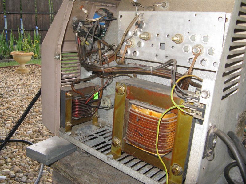

Erről a gépről van szó? Mert ha igen, akkor a 207-es számmal jelölt alkatrész az egyenirányító.

Igen, erről a gépről van szó és mellékelem a képet is. Nem mondanám, hogy szívat az esab, de dühített ez a vasárnapi lecsapósdi, és ha a géppel van gond, és a javítása nem gazdaságos (mondjuk nem nagyon válnék meg tőle, mert príma kis műszer), akkor bizony nézek másik gépet, szóval ha van kedvenc megbízható típusod, ami könnyen szervizelhető kis hazánkban (esetleg magyar gép) és az előbb leírt paramétereket, ami nekem fontos teljesíti, akkor ajánlj nekem egy frankó kis miget.

A mellékelt képen az egyenirányítóban a diódák cserélhetőek?
(#) mpisti válasza GAtesz hozzászólására (») Okt 13, 2009 /
Ha van lakatfogód,mérd meg a fázisok felvett áramát terhelés nélkül. Ha ez több mint 1A akkor nem fogsz tudni hegeszteni a 10A automatáról még akkor sem, ha "C" jelű.
(#) mpisti válasza bignor hozzászólására (») Okt 13, 2009 /
Ha van hozzá célszerszámod akkor igen, egyébként ne kísérletezz vele,mert az új dióda a betoláskor tönkremegy. Ja, és csak azonos típusú diódákat szabad belerakni egy csoportba. A csoport alatt a pozitív vagy a negatív oldalt értem. Mekkora a kismegszakítód a fogyasztásmérőnél?

Szerintem először bizonyosodj meg arról, hogy van-e hibás dióda a hídban. Ez általában látszik is, szétnyílt dióda vagy leégett diódakivezetés formájában. Ha ilyent nem látsz, akkor nagy valószínűséggel a híd hibátlan.

Szétszedtem a gépet, megnéztem a diódákat, lábaik megvannak, nem lyukasok. A gépet kiprobáltam üresen min. és max fokozaton, egymás után többször is. Nem volt semmi probléma, minden szépen müködik. A mágneskapcsolót így külön már nem teszteltem, mert müködik minden. Nagyon úgy tünik, hogy problémáim oka a hálózati biztosításban van.
Ezt már az elején gondoltam, de jobb ha magad győződsz meg róla, mintha én pár száz km-ről próbálnám meg elhitetni veled. A kimeneti feszültséget is mérd meg, üresen kb.16 és 28V között kell hogy változzon a fokozatkapcsoló állásától függően. Ez az érték +/- 10% szórást mutathat, a hálózati feszültség függvényében.
