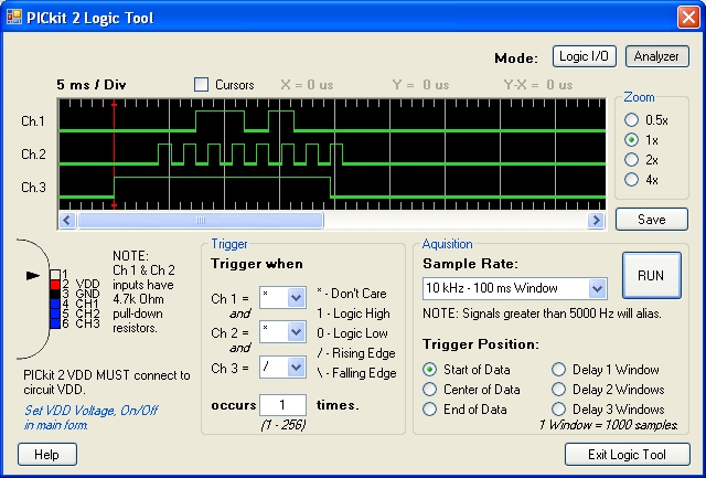

„Most terveztem a PicKit2-höz egy 74HC125-tel működő illesztő fokozatot ilyen mérésekhez...”
Jó megoldás.

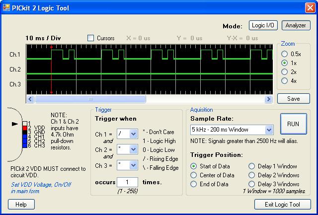

Még mindig rendetlenkedik az SPI.
Az nSS-re gyanakodtam én is, de multiméter szerint rendben van.
Gyanakodtam oszcillátor configra, de ha a kvarc szinkront sutba is dobom, órajel attól még van, egy villogó led legalábbis ezt igazolja.
Gyanakodtam a peripheral pin selectre, de ha az SPI1 kimenetet be tudom állítani, a többinek is stimmelnie kellene.
Gyanakodtam SPI beconfigolásra, de az analizátor remekül megmutatta, hogy master SCK / SDO rendesen kimentek.
A slave ugyan arra a CKE / CKP / SMP-re van állítva, mint a master. Soros ellenállásokon keresztül kapja a jelet (3k3 hü**eség védelemnek).
Master SDO -> Slave SDI,
Master nCS -> Slave nSS,
Master SCK -> Slave SCK,
Master SDI üresben,
Slave SDO configban kikapcsolva.
És a slave nem kapja meg az adatot:
  1. while (SPI2STATbits.SPIRBF==0);
kifagy.
Találkozott már vki ilyesmivel?

(#) Hp41C válasza pajti2 hozzászólására (») Jan 9, 2010 /
A led-re van egy ötletem: a 49. LATAbits.LATA4=1 és az 50. sorban TRISAbits.TRISA4=0. A led a +3.3V-ra van kötve, tehát nem világít. A 64. sorban az állapot nem változik. TRISAbits.TRISA4=0 helyett LATAbits.LATA4=0 kellene???
(#) pajti2 válasza Hp41C hozzászólására (») Jan 9, 2010 /
Abszolút igaz, elkapkodtam, javítva:
  1. if (SPI2STATbits.SPIRBF==1) {
  2.         //"while()"-t nem tehetek ide, mert lehal.
  3.         // A led egyebkent nem villan fel.
  4.       LATAbits.LATA4= 0;  //led on.
  5.       b1=SPI2BUF;}
Továbbra sem világít.

(#) pajti2 hozzászólása Jan 10, 2010 /
Még egy lehetőséget kimerítettem, nevezetesen hogy talán a portok SDI lábával mégiscsak lenne valami bibi. Felprogramoztam csak az SPI1-et, és visszakötöttem az SDO lábát az SDI-re. Az alkalmazott üzemmód phasing mentes: ugyanakkor olvassa be a jelet, amikor a kimeneti clock érvényesíti a kimenetet. Vizsgáltam ciklusban, hogy a kiment, és a visszajött jel egyezett-e. Ha nem, akkor lefagyott volna a ciklus, egyébként meg villog a led. Villogott.
  1. while (1) {
  2.     b1++;
  3.     if (b1 >=52) {
  4.       b1= 0;
  5.         //Cca 25.5 ciklus / sec -> led villogas ~ 0.5 Hz.
  6.       LATAbits.LATA4= ~LATAbits.LATA4;}
  7.     SPI1BUF= b1;
  8.     while ((SPI1STATbits.SPITBF==1) || (SPI1STATbits.SPIRBF==0));
  9.     b2= SPI1BUF;
  10.     if (b2!=b1) while(1);
  11.     continue;}
Elvileg SDO és SDI rendben vannak a jelenlegi felprogramozás alapján is (bármi is hiányzik belőle a teljességhez), analizátor mérés szerint az SCK kimenet is rendben van, az nCS vezérlést pedig multiméterrel mértem ki. Kerestetik annak az oka, hogyan képes az SCK mint bemenet érzéketlenné válni.

- Nem találom a direkt kivezetéseknél, csak a "port remap" segítségével lehet kihozni. A kapcsoláson is a RP13, RP12, RP10, RP9 és RP0, RP1, RP3 kivezetésekhez kapcsolódnak az ellenállások.
- A pickit2 a Ch1 és Ch2-n 4k7 lehúzó ellenállás tartalmaz...
Köszönöm mindenkinek a rászánt idejét, sorban írom a válaszokat.
icserny:
Köszönöm a JTAG tippet, az SPI2 kivezetései amiatt "nem éltek". Az SPI2 most már élet jelenségeket mutat.
A BKBUG és COE annyira nincsen nálam ledokumentálva, hogy az MC oldalról leszedett C30 pic header állományában sincsen benne. Hiába is adnék ilyet a fordítónak, nem sok esélyem van működtetni.
A config regisztereket a header állomány makroival kezelem, így biztos, hogy a nem érintett bitek a törlési 1-ben maradnak. Ha a BKBUG_ON és a COE_OFF is az 1-es bit eredménye, akkor azokkal már nem lesz baj. Ha nem, kellene nekem valami olvasni való, hol láttad ezeket? Melyik bitet billentsem nullába? Ofc ki tudom egészíteni a pic header állományát, de ahhoz info kellene, melyik bit milyen állapotban mit csinál.
Újra átnéztem a config biteket, elvileg már nem siklottam át ottani "taposóaknákon".
watt:
A belinkelt pdf hibás.
Ellenállásból éppen ez volt kéznél. Lelassítottam az SPI buszt 450 Hz-re (!), így a parazita kapacitások / induktivitások plussz soros ellenállás most nem fogják kiszedni a jelalakot az előírt határokból. Természetesen nem így fog üzemelni végleges állapotában, ez csak tesztelési célokat szolgált.
A dsPIC-eken van egy "peripheral pin select" nevű feature. Ha a cél pic doksiját nézed (70292C.pdf MC site-on megtalálható / letölthető), lapozz a 11.4 fejezethez (159/386. oldal). Gyorsban a lényeg annyi, hogy az említett kivezetések alapból sehova sincsenek kivezetve, de van egy konfigurálható jel multiplexer ráillesztve a pic kivezetéseire, és az eldönti a beállítások alapján, hogy hova legyen "bekötve" az adott pic láb. A küldött forráskódban az RP regiszterek programozása állítja be a konfigot:
  1. RPINR20bits.SDI1R= 12; //SDI1 input to RB12
  2. RPOR1bits.RP3R= 0x08;    //SCK1 output to RB3
  3. RPOR0bits.RP0R= 0x07;   //SDO1 output to RB0
Ahogy menet közben az újabb felírásokat nézem, már nyomon vagy magad is.
erbe:
A szitu az, hogy "multitaszkos" a processzor. Több külön logikai áramkör van összeillesztve a belső buszra, és órajel szinkront kap mindegyi. Kvázi egy számítógép perifériákkal egy tokba integrálva. Gondot az jelenthetett volna, ha a működéshez olyan shadow regisztereket is felhasznál a két SPI busz, amik nincsenek duplázva. Akkor biza torkosborzolok miatta. De nem volt erre utaló információm.
Hp41C:
Tegnap éppen emiatt volt külön is hosszú éjszakám, mert lefekvéskor eszembe jutott, mi van, ha hibás az 70292C.pdf MC doksi? Leteszteltem külön az SPI1 működését, és külön az SPI2 működését _is_. Megvannak az életjelenségek. Nincsen tévedés azokban a program sorokban. Külön-külön átmegy az az adat, amit kiküldök, és tényleg az megy át.
Jelenleg még szenvedek kicsit a programon, mert bár az SPI2 már működik, olybá tűnik, nem az az adat megy át a kettő SPI busz között, aminek kellene. Még nem tudok teljes sikerről beszámolni.
Külön-külön önmagába visszacsatolt SPI-vel viszont működik. Rászabadulok analizátorral, és ha nem találom meg a hiba okát, feldobom majd ide a jelenlegi programot, meg a teszt eredményeket.

Amúgy a teszt eredmények szerint bit elcsúszás van, nem jelalak hiba, noha oszcilloszkóppal nem tudtam bevizsgálni.
SPI1->SPI2 programozva 0x34, olvasva 0x1A (lefele csúszott 1 bitet).
SPI2->SPI1 programozva 0x2C, olvasva 0x58 (felfele csúszott 1 bitet).
Itt valami config móka lesz. Még keresem.

(#) pajti2 válasza icserny hozzászólására (») Jan 10, 2010 /
Oké, akkor az valami régebbi config beállítás lehetett, amit valószínűleg valami chip revision túlhaladott, de megtartották a felülről kompatibilitás miatt "Reserved"-nek azt a két bitet.
Valami másmiatt viszont aggódom. Megtaláltam az okát, miért csusszan el egy bitet az átvitt adat a két SPI busz között. És nem tetszik a dolog.
Kapcsrajz gyakorlatilag azonos az előzőleg közölttel, kiegészítés benne csak az nSS vezérlésre ráültetett szonda (a PK2 AUX 3.6V-ra van beállítva, ezért csináltam 5V-hoz egy szintillesztő invertert egy BC182-ből).
Forráskód egészben vágatlanul:

Alant fotó beillesztve a logikai analizátor kimenetéről.
Nem tudom másnak is feltűnik-e, de az nSS vezérlésnek nem szabadna visszaváltania addig, amíg a Master ki nem adta az utolsó clock falling edge-et is. Mindezt azért nem, mert a Slave az nSS megszűnés hatására inaktívba kapcsol, és legközelebb ha megkapja az nSS-t, és az órajelet magasban találja, azt egy órajel impulzusnak érzékeli, és beolvassa a bitet, amit az adatvonalon éppen talál. Kezdő órajelnek érzékeli a Master utolsó töredék órajelét! Ha elegendő késleltetés van a főciklusban, hogy lecsenghessen az az órajel, akkor ilyen baj nem történik, de ha nincs, akkor lehal a ciklus (hamis adatot érzékel). Kimértem a szükséges késleltetést is a FOR ciklushoz, forráskódban kommentezve ott van.
Szóval a kérdés. Lehet arról bárhogy gondoskodni, hogy a
  1. while ((SPI1STATbits.SPITBF==1) || (SPI1STATbits.SPIRBF==0));
  2.     while (SPI2STATbits.SPIRBF==0);
ne térjen vissza addig, amíg a falling edge a ciklus végéről még esedékes?
És amúgy ja, ez a kis "semmiség" engem most nagyon megszivatott.
