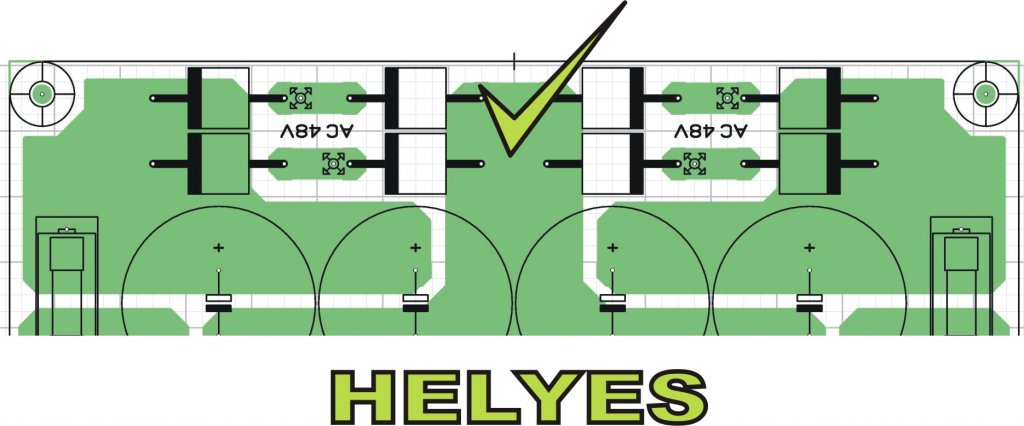

(#) Alkotó hozzászólása Ápr 24, 2010 /
Ezekben a tervszintű elképzelésekben, van olyan rajz ahol hibás a táp-greatz diódáinak iránya! Melléklet szerint.
(Lustaságból csak tükrözgettem mindent, és így maradt. Nem okozza semminek a halálát, csak éppen nem fog működni)

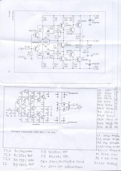

(#) szabónagymester hozzászólása Ápr 24, 2010 /
Meglehet, hogy nyitott kapukat döngetek, ez esetben ezer bocsánat!!! :hide:
A canopus kapcsán lenne egy kérdésem, ami már az első hsz során is felvetődött azt hiszem, de nem találtam rá választ, a topik mélyén meg már úgy sem hiszem, hogy erre kerülne válasz adás, meg az eléggé HT- A konstansra sikerült...
Na szóval:
Egy kedves lelkes forumozó ebben a topickban körölt 3 dokumentációt, HT-A, FET-1 és CANOPUS leírásokkal.
A canopus esetén 2 rajz van, és a két rajz a visszacsatolási csomópontok számában különbözik.
Vagy is az egyik rajzon van csomópont P2-R11 között és T4-T5 kötött is. Utóbbi esetén nem a trimer csuszkára, és R10-C4 szűrő tag becsatolásásra gondolok.
De egyébként az első hsz-ben lévő rajzon be is van karikázva a kérdéses pontok HELYE.
Most a doksit átolvasva úgy értelmeztem, hogy a több csomópontos változat egy javított visszacsatolású változat.
Kérdésem az, hogy jól értelmeztem-e, vagy puszta szerkesztési hiba.
Van némi jártasságom az elektronikában, és látok relációt mind két változatban, de azért mégsem vagyok annyira biztos megítélésemben, hogy meg ne kérdezzem.
Minden nemű segítséget előre is és utólag is köszönök!
(#) CIROKL válasza szabónagymester hozzászólására (») Ápr 24, 2010 /
„De egyébként az első hsz-ben lévő rajzon be is van karikázva a kérdéses pontok HELYE”
Igen ez valóban egy javítás a rajzon , de ez a rajz a jó ! Ha a nyák tervet megnézed akkor ott lekövetheted a helyes megoldást :Bővebben: Link
(#) szabónagymester válasza CIROKL hozzászólására (») Ápr 24, 2010 /
Nem a karikázás zavart be!
Csatoltam a kérdéses részt a doksiból.
Ez a rajz rossz a felső ! az a két csomópont van pont az általam betett képen kitörölve! Az alsó rajz az ami rendben van azt vedd alapul , de az előbb belinkeltem a panel tervet arról simán lekövetheted a kapcsolást .
