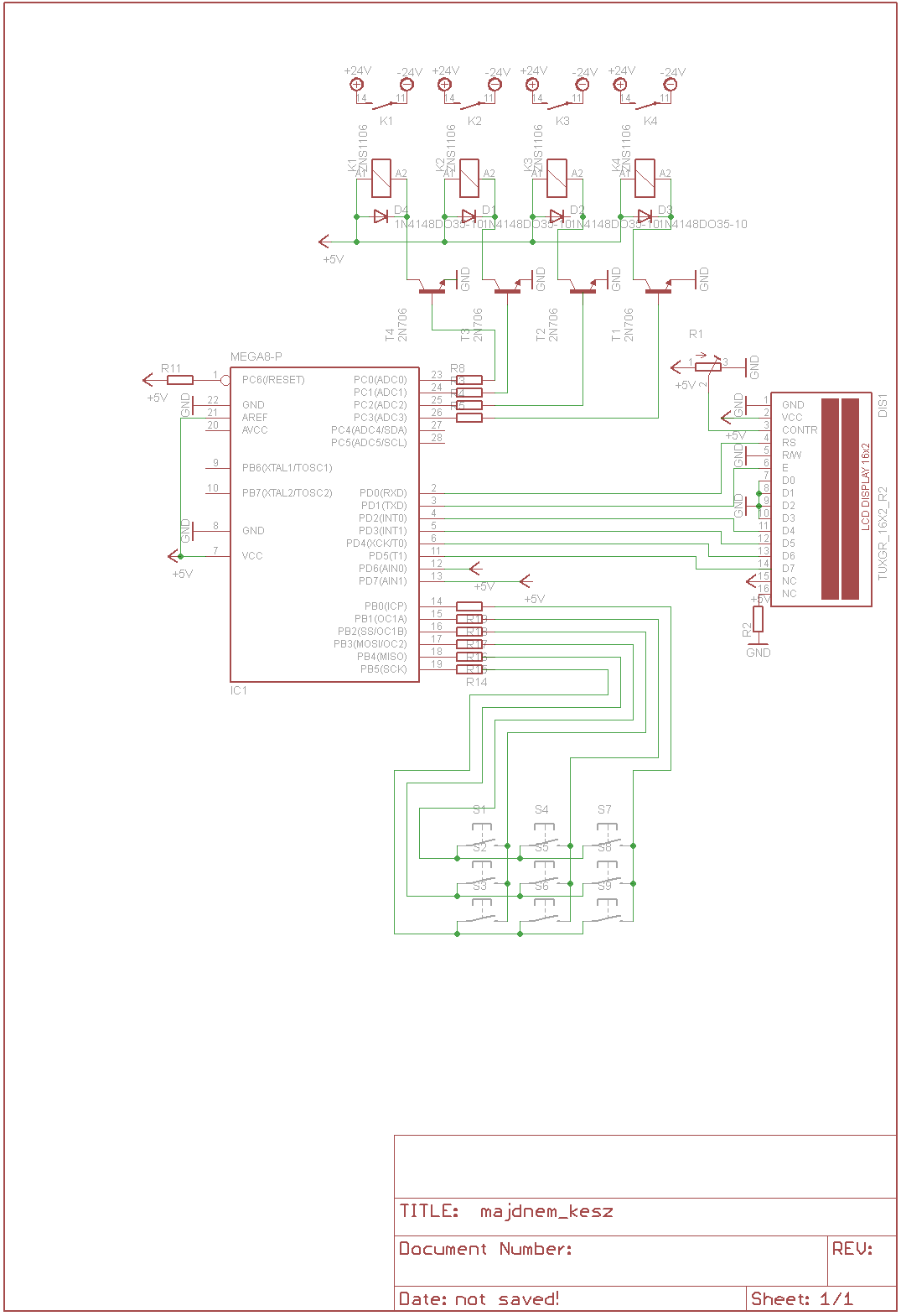

(#) kemenygolya hozzászólása Máj 14, 2010 /
Puli 122 mondta hogy itt tegyem fel a kérdésemet.
Terveztem/tervezek egy öntözőrendszer vezérlőt. Szeretném a segítségeteket kérni, hogy van e hiba a kapcsolási rajzban.
PB0-PB5 között egy 3*3as key pad található, amin keresztül lehetne majd a vezérlő beállításait elvégezni. MEGA8p a vezérlő típusa melyhez egy LCD csatlakozik. A PD6 és a PD7 lábra ha +5v feszültséget kapcsolunk, akkor az áramkör letiltja az éppen futó folyamatot, azaz vészleállító. PC0-PC3 között a mágnes szelep vezérlő áramkör található. A relén a kimenet +24v és -24v-ként van feltüntetve. Mivel 1 napja használom az eagle-t ezért még nem találtam meg benne a kvarc-ot, ezért az nincs a kapcsolási rajzon. A tranzisztorok típusa más lesz!
Köszönöm előre is a segítségeteket

(#) Sir-Nyeteg válasza kemenygolya hozzászólására (») Máj 14, 2010 /
Relék: Ha 5V-os, akkor pl R9 elhagyható ha 12V-os, akkor nem fog behúzni, ha 3,3V-os, akkor jó. Kihagytad a tekerccsel párhuzamos diódát!
AVR: Kösd be tápra a ref lábat is (AREF). A reseten az ellenállás elhagyható. 100nF-os kondit tápszűrésnek használj!
LCD: legutóbb én a háttérvilágítás ellenállásához is potit tettem be, így annak ereje is állítható lett
Elsőre ennyi
(#) (Felhasználó 4577) válasza kemenygolya hozzászólására (») Máj 14, 2010 /
Az R3 is elhagyható.
Mármint a reset lábat felesleges felhúzni, de nehogy közvetlenül rákösd az 5V-ra!

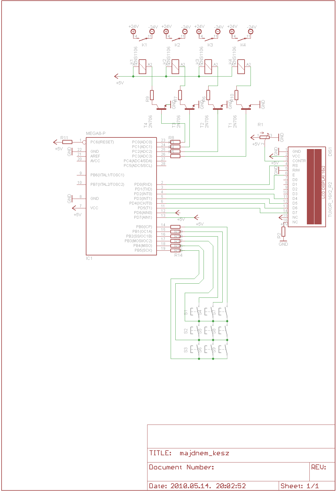

rendben
csak én közbe elbambultam és rossz verziót töltöttem fel
Kép feltöltve
A reléket nem fogom kihagyni
(#) kemenygolya válasza kemenygolya hozzászólására (») Máj 14, 2010 /
a PD6 és PD7 lábra a +5v feszültséget kapcsolok akkor tiltja az éppen aktuális folyamatot. Oda valami védelmet ne rakjak be?
Kapcsold be a felhúzó ellenállást, és a nyomógombbal a földre húzd a lábat. Fordul a logika is.

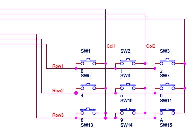

(#) gabi20 válasza kemenygolya hozzászólására (») Máj 14, 2010 /
A billentyűzet rosszul van bekötve, mindjárt ide teszem hogyan kellene
(#) gabi20 válasza gabi20 hozzászólására (») Máj 14, 2010 /
Ilyen bekötést használj
(#) zsuscsinyo válasza kemenygolya hozzászólására (») Máj 14, 2010 /
Az LCD alsó 4-bitjét földre kell kötni, mivel csak az upper nibble van használatban.

(#) kemenygolya válasza gabi20 hozzászólására (») Máj 15, 2010 /
Gondolom az ellenállás maradjon a padnál ugyan úgy
(#) (Felhasználó 4577) válasza zsuscsinyo hozzászólására (») Máj 15, 2010 /
Nem szükséges letestelni.
(#) gabi20 válasza kemenygolya hozzászólására (») Máj 15, 2010 /
Szerintem az R14 - R19 ellenállások nem szükségesek, de rosszat nem csinálnak
rendben
Feltöltöm az eddigi javított verziót, bár a kvarc még mindig hiányzik róla. Azt melyik menüpontban van az eagle tervezőben?
(#) Sir-Nyeteg válasza kemenygolya hozzászólására (») Máj 15, 2010 /
Diódák szerintem fordítva vannak, egyik nincs bekötve.
AVCC-t is kösd tápra.
Kvarc: crystal.
