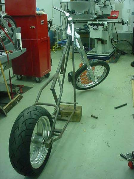

a képen meg pontosan látszik milyenbe szeretném (kép ilusztrácio)de ha tud valami okosat a témában szivesen elfogadom MONDJUK MI KÜLÖNBÖZTETI MEG A 24 V 36V 48V VAGY A 220V KÖZTI MOTOROKAT EGYMÁSTOL A VATON KIVÜL AZAZ A FELÉPITÉS ÉRDEKELNE KÖSZ!!

A váz jónak néz ki. Ilyen gépi háttérrel van esélyed. Az előbb emlitett generátorról le tudod koppintani a tekercsek elhelyezését,szigetelését stb. Át is tudod tekerni nagyobb feszültségűre a rajta lévő huzalvastagság és menetszám alapján. Bocsi most látom,hogy akép illusztráció.

Aham kezdem érteni szoval ha a a fém forgorész nem igazán számit csak az elhelyezése nagyobb tekercsel lehet akkor növelni 48v a generátort szerinted nekem van egy 220v porszivo motorom ezel is lenne esély amugy a képel kapcsolatban én is készitem már a vézat mert ugy a motor és az aksik miat egy picit más a váz közepe de nemsokára az is kész sajnos képem nicsen rola de ha lesz igérem felteszem itt egy nagyon jo link :www.fenykapu.free-energy.hu
(#) csipi hozzászólása Ápr 21, 2007 /
Valami ilyesmi lesz ha elkészül tan helyén lenne az elektronika!!!kép alul!!

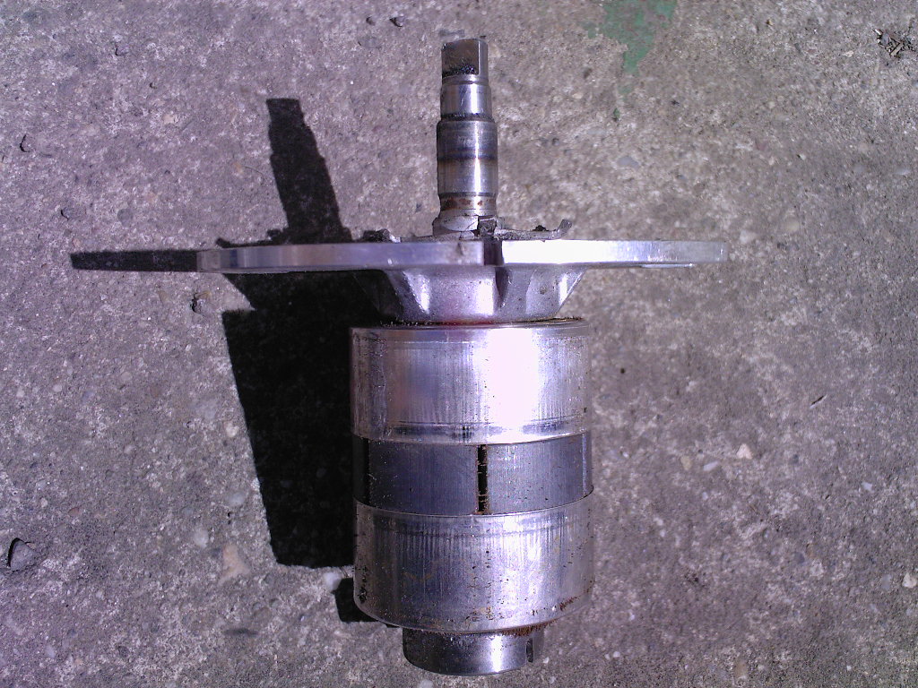

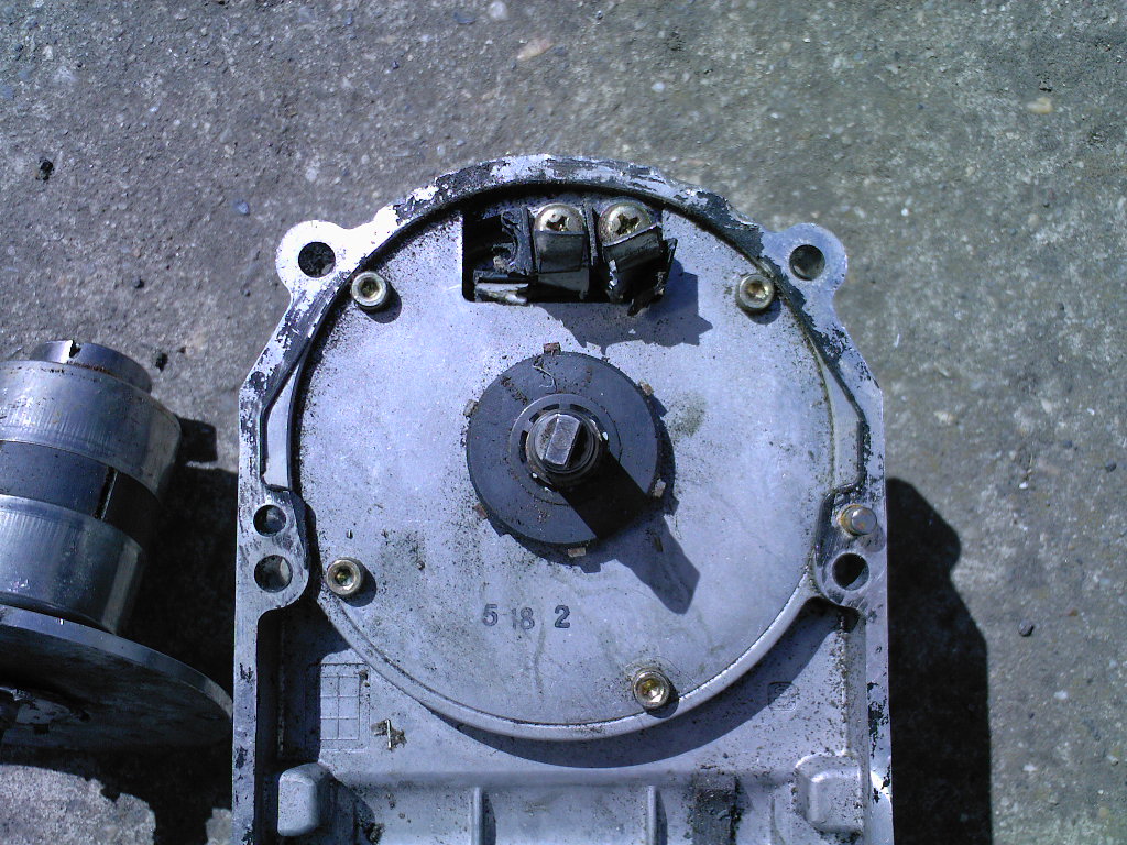

Én ilyen generátorra gondoltam. A tekercselése alapján 3~,és állandómágnes a forgórész. MÉH telepen akadtam rá-több is volt belőle. A tekercselés épp,csak bontáskor letörték az egyik kivezetést. Eredeti hibája: az első csapágy görgők kopottak. Ezt.vagy ehhez hasonlót megfelelő elektronikával működtetni lehet motorként-léptetőmotor analógiájára.
